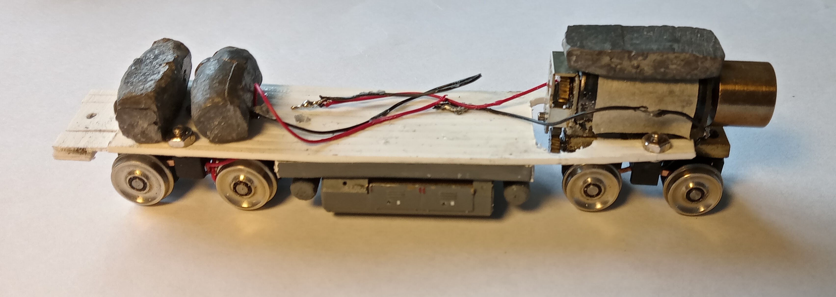

Come l’hai motorizzata?
Messaggi: 7740
Re: Lastrine in ottone di alpacca OCCHIALUTA - D753
#102 Messaggio da giuseppe_risso »
Ho utilizzato una motorizzazione che avevo da tempo, l'interperno è un po' più ravvicinato di quello reale, ma trascurabile differenza, inoltre, per non farlo notare, ho sezionato i fianchetti stringendoli leggermente.
il pianale l'ho fatto con del forex. Per questo, essendo troppo leggera, come ho detto, ho inserito dei piombi da pesca.
La grossa difficoltà è stata inserirlo nella cassa che non è predisposta, a mio avviso, per ricevere qualunque motorizzazione.
Altro problema è che non c'era modo di mettere il gancio modellistico senza intervenire pesantemente sul musetto quindi, dovrà viaggiare da sola.
