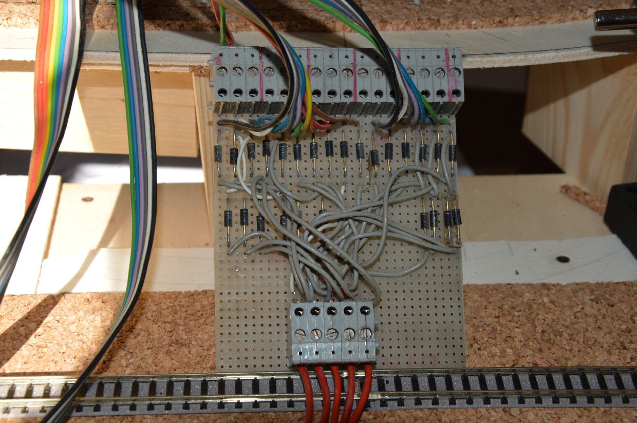

Ho ritrovato i circuiti del sistema di blocco e del comando degli scambi per la stazione nascosta ma purtroppo non ho più i disegni e non mi ricordo più i collegamenti c'è qualcuno che dalle foto riesce ad aiutarmi a recuperarli?
primo circuito
secondo circuito
terzo circuito
questo dovrebbe essere invece il comando degli scambi e della alimentazione dei binari di stazione.
Vi ringrazio per l'aiuto.
Sergio

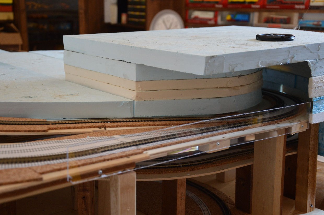

Per quanto riguarda il paesaggio ho iniziato a fare la parte sinistra dove penso di inserire il villaggio la cosa che mi sta creando più problemi è il fatto di mantenere smontabile la parte centrale della struttura, per fortuna il polistirolo che sto usando (non so che materiale sia) che mi è stato lasciato dall'impresario che ha fatto i lavori in casa e fuori è molto particolare resiste al calore ed ai solventi infatti ho potuto colorare alcune parti direttamente con colori Humbrol senza che si sciogliesse.
sono fogli con spessore da 3 cm quelli blu uno da 5 cm Bianco un pezzo da 10 cm giallino ed una serie di fogli 60X120 da 2 cm bianco puntinato, sono tutti molto robusti e facili comunque da tagliare sia con il cutter che con il filo caldo.
ho provato a presentare la chiesetta sul cucuzzolo.
mentre costruivo questa parte mi è venuta voglia di utilizzare della pietra vera per fare il muraglione così ho rismontato la parte già costruita ed inserito le due lose tagliate e sagomate per farle stare in piedi e fissate con colla a caldo
ho scoperto che il polistirolo regge anche la colla a caldo, per cui ho fissato anche la pietra sopra il portale.
quello che sto trovando difficile è far aderire la vernice sulla plastica gialla utilizzata per fare i portali, soprattutto farla penetrare nelle incisioni.
Potete darmi qualche consiglio in proposito?
Sergio
Messaggi: 3709
Re: Plastico Gottardo rivisto in grande
#55 Messaggio da lorelay49 »
Ciao, prova con un primer per materia plastica, dovrebbe fare una buona presa su cui verniciare poi tranquillamente [264]
Messaggi: 15758
#56 Messaggio da MrMassy86 »
Bel lavoro Sergio, sta venendo un bel plastico :D
I fogli che hai usato sono poliuretano espanso, lo usati anch'io, sono ottimi anche perché si lavorano e non fanno i pallini come il classico polistirolo, o visto che hai come me realizzato anche l'interno delle gallerie, io ho preferito prima di colorare stuccare con lo stucco a pasta fine la volta, mi sono trovato meglio in fase di colorazione :wink:

Ciao Giuliano
in questo momento il problema è trovare il primer e capire chi lo vende in zona, è la prima volta che ho problemi di aderenza sulla plastica.
Sergio

#59 Messaggio da Sergio Trucco »
Ciao Massy, grazie per i complimenti, pensavo anch'io che fosse poliuretano e non polistirolo ma non sapevo che fosse resistente al calore ed ai solventi, ottima idea quella di stuccare anche l'interno della galleria, proverò sicuramente con le altre, ne rimangono ancora tre a doppio binario e due a binario singolo.
Sergio

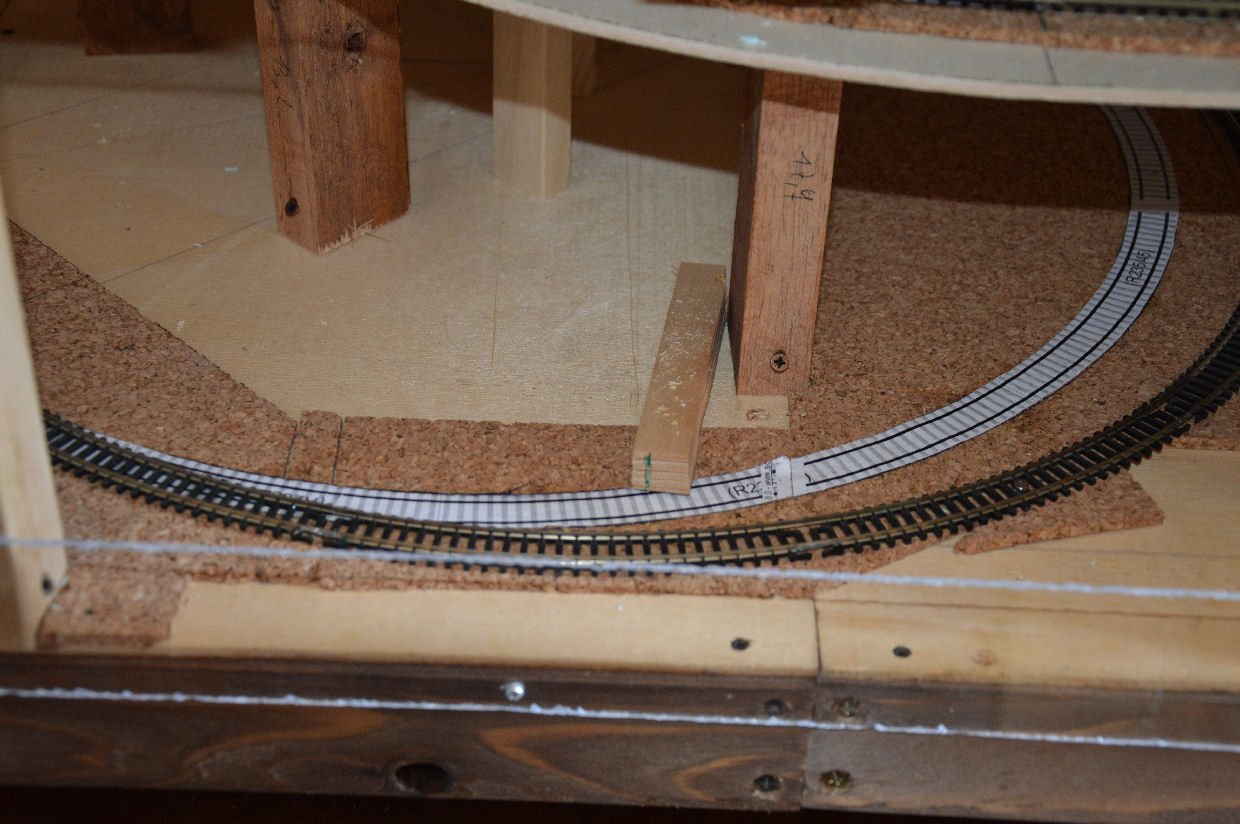

Ciao a tutti sto riprendendo i lavori al plastico abbonati tanto tempo fa.
Mi sono procurati scambi e binari mancanti, per le parti in vista Fleischmann con massicciata per le parti nascoste i Roco normali. Intanto sto realizzando il quadro sinottico, che sarà a cassetto.
Purtroppo avendo iniziato anni fa non avevo previsto alcune problematiche che ora mi tocca sopportare o dove possibile porvi rimedio, riguardano il cassetto e l'impianto elettrico di base portare i fili fino al quadro senza perderli di vista, segnando li ognuno. Devo anche predisporre le basette per le stazioni nascoste con relativi problemi. Ricordo che l'impianto sarà in analogico.
Ho deciso che l'impianto prevederà l'uso di tre alimentatori Rivarossi, un per tutte le stazioni, uno per le salite ed uno per le discese onde evitare che i treni accelerino troppo.
Presto posterò delle foto per riassumere dove sono arrivato, e chiedervi un aiuto per risolvere alcuni problemi di gestione del tracciato.
Sergio
