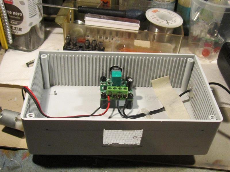

Finalmente sono arrivati i componenti per procedere al assemblaggio.
Posizionato il piccolo schermo lcd per il valore del voltaggio è i piedini sul contenitore.

Oggi con gli ultimi cablaggi tutti i componenti sono stati assemblati, visto che il regolatore ha un solo senso di marcia ho provveduto a inserire un interruttore per invertire la polarità.
Anche per la connessione esterna in uscita ho utilizzato un classico jack, mentre per l'alimentazione ho utilizzato un alimentatore switching connesso direttamente al regolatore di tensione tramite gli appositi alloggiamenti a vite.
