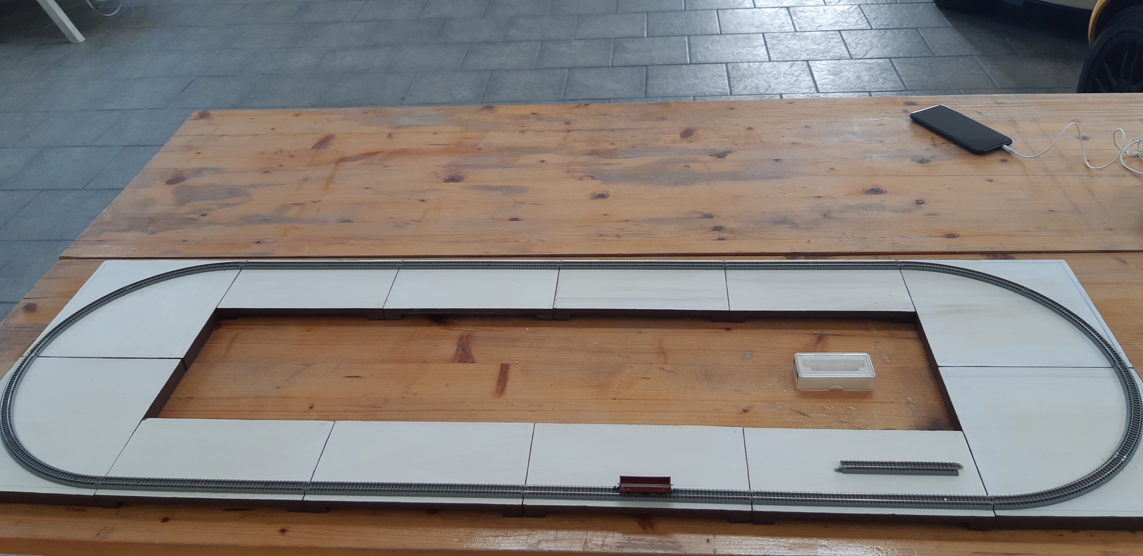

Provato a secco, poi segnato sui moduli la parte dove mettere la colla e incollato;
Dopodichè messi i chiodini, tutto come da indicazioni di Roberto.
Purtroppo l'entusiasmo mi ha giocato un brutto scherzo, dovevo aspettare ad installare dei binari con la colla sui moduli perchè ci dovevano andare anche i deviatoi,
mi toccherà allungare il tracciato con 2+2 ulteriori moduli, destino che sarà un pò più ampio del previsto.
Quando si è asciugato per bene ho unito i moduli collegando i binari per una prova.
Pur a misura, ho visto che tra un binario e l'altro nella scarpetta ci balla un mm. ca. nella foto l'effetto è enfatizzato dal colore marrone, per lo stacco sui binari c'è.

La massicciata è un paio di mm più spessa è non fa aderire bene i moduli.
Una volta ben incollate e fissate i binari con i chiodini retificandoli avrai un incastro preciso, importante che tra le rotaie da congiungere non vi sia spazio eccessivo. Tra i moduli 1/2 mm non crea grossi problemi

Sembra che il binario sia leggermente scarso rispetto alla fine della massicciata che è a filo del modulo in legno.
Comunque così c'è da 1 a 1,5 mm. ma tra i binari.

In gererale è migliorato l'accoppiamento di tutti i moduli tranne per un paio che onestamente mi sono venuti proprio male.
Alla fine mi è venuto meglio rettificarli a mano con carta vetrata posta su un tubo di alluminio che mi faceva lavorare in piano e che mi faceva anche da dima di riscontro piuttosto che la piallatrice elettrica.
A ognuno il suo modo.....
Quando farò la prova dinamica, vedendo come transiterà il convoglio vedrò se sacrificare i due moduli brutti sull'altare dell'inesperienza e rifarli oppure farmeli andare bene
Qualche foto dell'insieme generale e dei particolari d'accoppiamento compreso quello non riuscito in prima foto.
.....conoscendomi li cestinerò

e a migliorare.
E una foto di moduli accoppiati venuto molto meglio dei primo.
