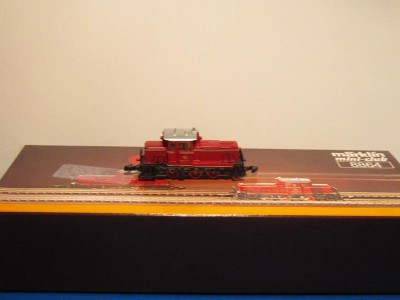

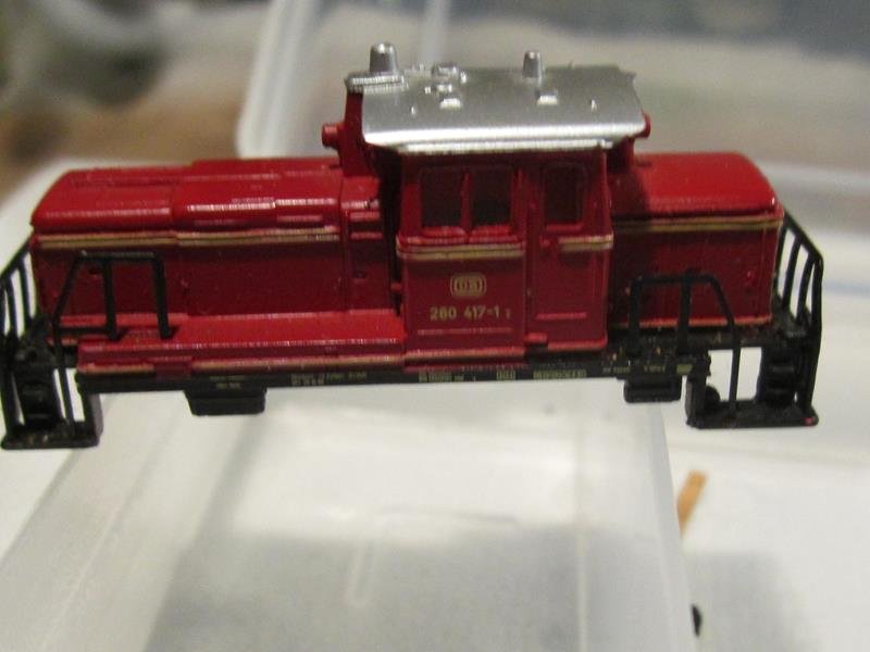

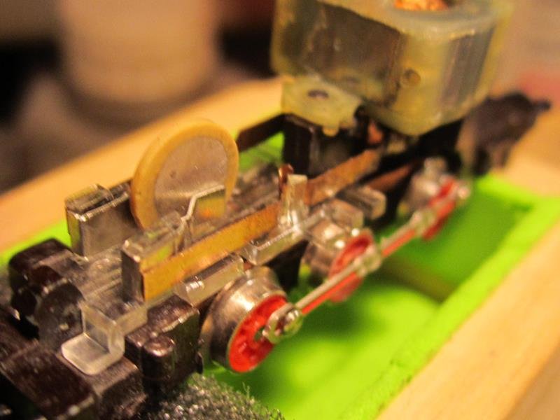

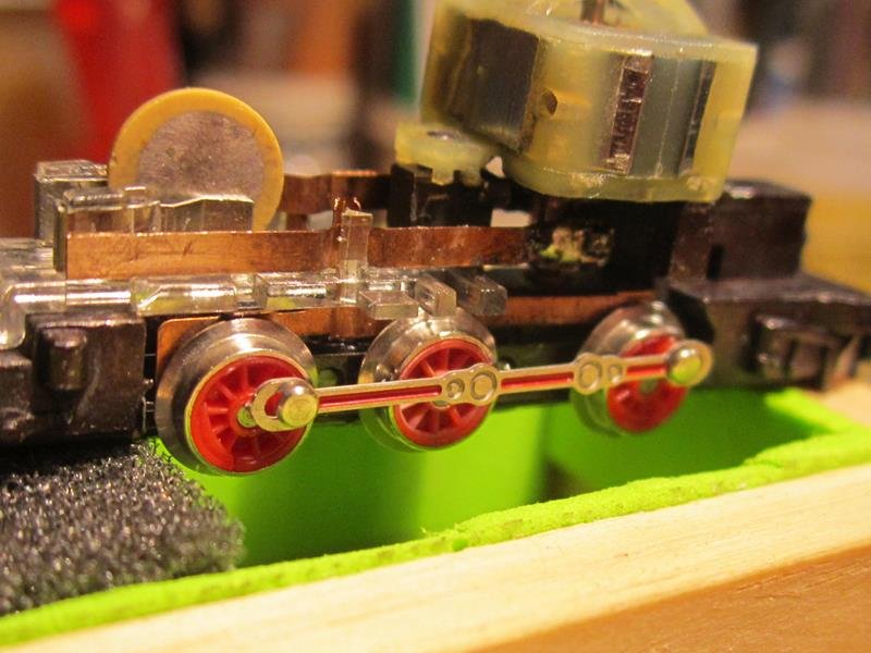

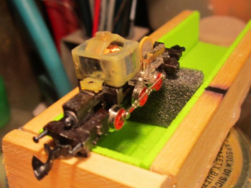

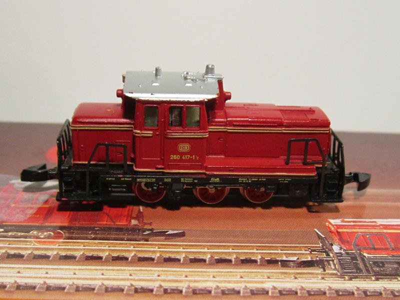

Dopo un po' ho messo le mani sulla V60 la classica loco da manovra o per piccoli convogli.
Era un periodo che per un mio progetto la cercavo , solo che ultimamente si trovava esclusivamente con aste ebay a prezzi assurdi cerca cerca trovata con il costo giusto.
Ovviamente anche questa loco visto l'età è molto sporca quindi con minimo altalenante occorre fare una buona pulizia .

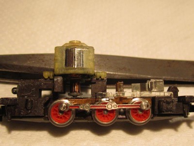

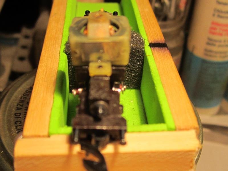

Il primo passo separare la cassa dal telaio tramite il solito pulsante posto su una delle due testate, una volta premuto si sfila il telaio verso il basso è possiamo iniziare l'ispezione del interno.

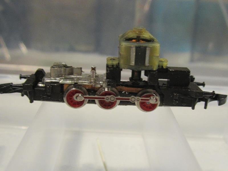

Ecco come si presenta la loco
Prossimo step pulizia

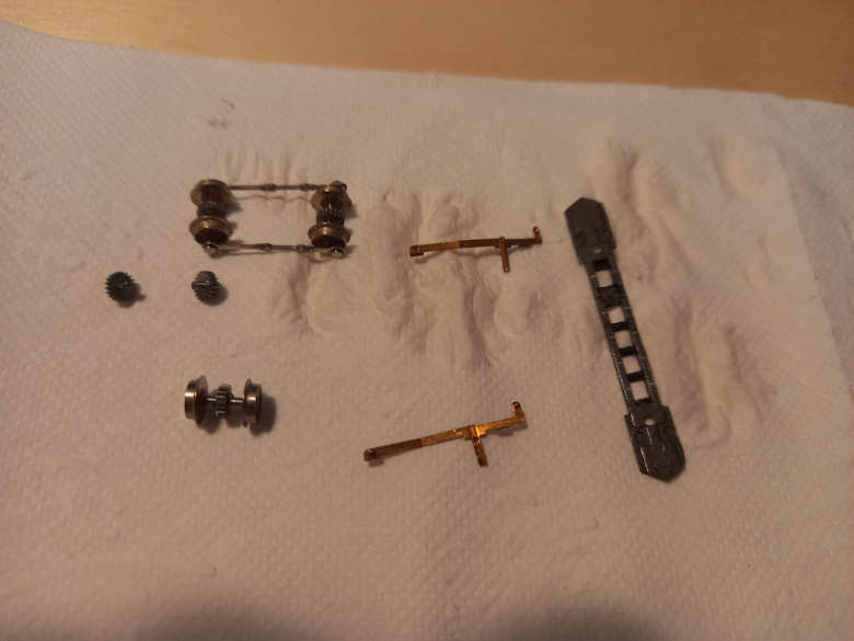

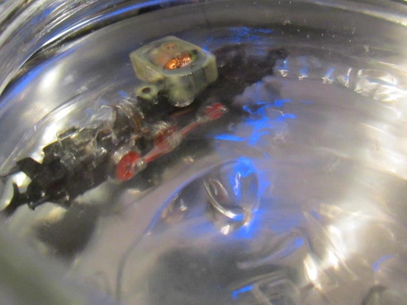

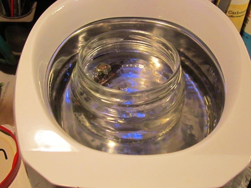

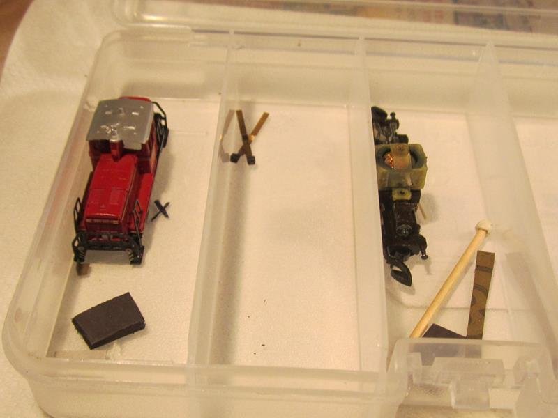

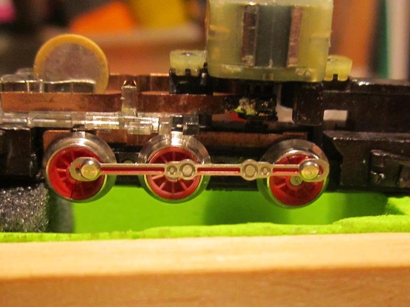

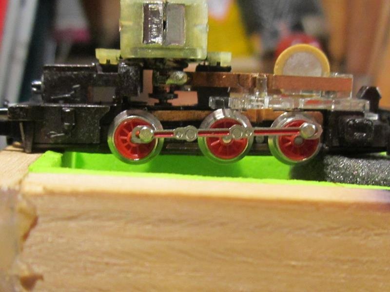

Trovato un contenitore in vetro dove porre la loco per il lavaggio ad ultrasuoni ho preferito utilizzare solo alcool isopropilico. Il motivo è che separare motore, lamelle prendi corrente diventava troppo laborioso. Inoltre la parte meccanica ingranaggi e facce ruote non erano troppo sporche di grasso quindi non occorreva differenziare i lavaggi.
Sono bastati due cicli per una buona pulizia , ecco il risultato .
Dopo il lavaggio ho soffiato con aria compressa tutti i componenti per una buona asciugatura, per domani penso di riassemblare i pezzi

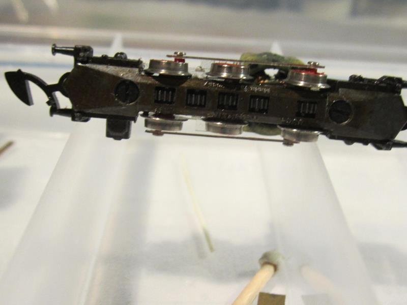

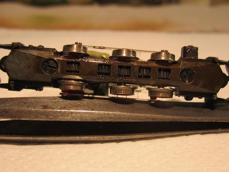

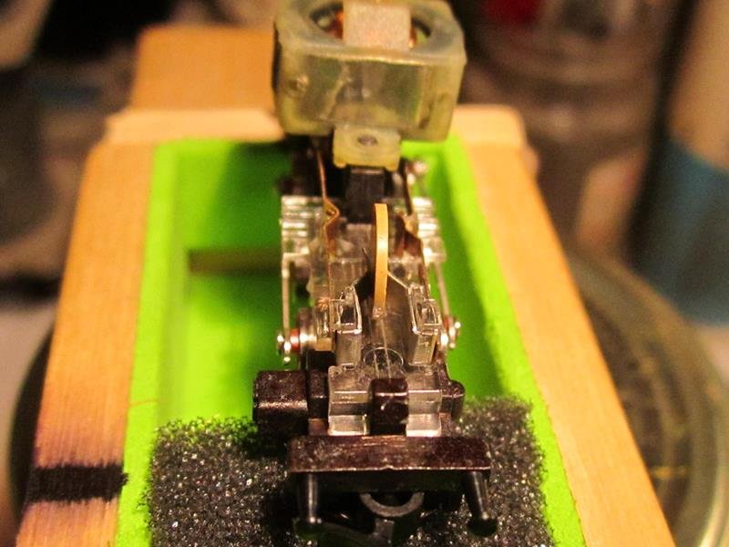

Dopo la dovuta asciugatura ho provveduto ad eliminare qualche piccolo residuo di sporco da alcune lamelle dei contatti utilizzando uno stuzzica dente.
Poi in base alle istruzioni ( dopo il lavaggio conviene oliare l'alberino ) ho deposto una piccola goccia d'olio nella boccola superiore del alberino motore , mentre per gli ingranaggi un sottile velo di grasso . Così trattata la parte meccanica scorre fluida.

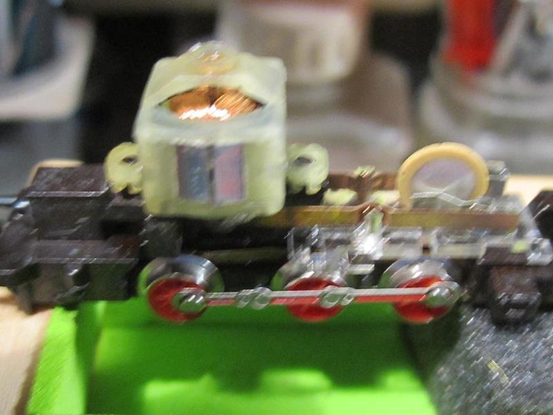

Dopo il lavaggio della cassa ho aspettato un giorno prima di innestarla sul telaio per essere sicuro che non ci fossero goccioline residue.
Prima del montaggio ho dato una bella soffiata con aria compressa.
Le ultime due cose prima di chiudere :
la prima, per lavare le lamelle porta carboncini conviene non utilizzare la lavatrice ad ultra suoni. Il motivo risiede che le ultime produzione di questo particolari hanno i carboncini incollati è non più trattenuti da ripieghe metalliche, il che con gli ultra suoni si possono staccare. Basta porle in un tappo metallico con un po' di alcool isopropilico e tramite un pennello piatto sfregarle delicatamente per eliminare la polvere di carbone. Poi lasciarle asciugare o tamponando con della carta da cucina per eliminare il liquido in eccesso .

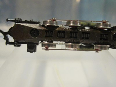

Ho aperto la V60 per pulizia periodica, ma ho anche un paio di problemini da verificare:
1) il tettuccio grigio si è scolorito (il colore sembra come staccato) in un angolo, devo verniciarlo, colore ? pennello ? (mi sembrava di averlo già chiesto ma non trovo il msg ?!?!

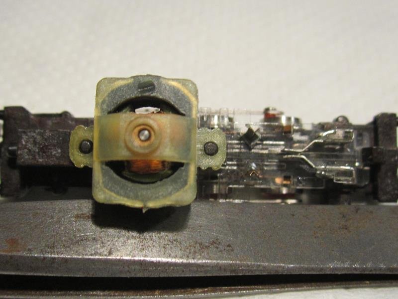

2) ha i carboncini piuttosto consumati, c'è una regola generale per la sostituzione oppure si tengono finché va ?
secondo voi si può dotare di luci ?? [137]

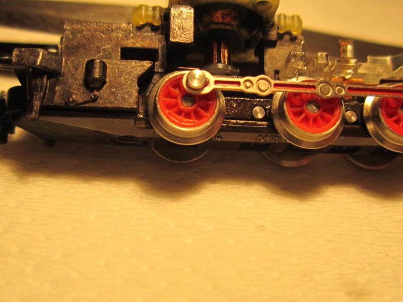

...tra l'altro devo ricontrollare il montaggio delle ruote perché in retro ho l'impressione che si "impunti" un pochino, mentre in marcia avanti va bene, salvo i soliti problemi a bassa velocità...

#8 Messaggio da v200 »
Il tetto che si scrosta è un suo difetto classico, causa il calore del motore posto in cabina a pochi mm dal tettuccio.
A pennello meglio utilizzare un color alluminio della Humbrol, a spruzzo un acrilico. Carteggia via il vecchio colore , pulisci la superfice poi dipingi. Puoi mascherare con nastro Tamiya e mascol i vetri con i piccoli montanti per evitare piccoli sbaffi di colore. ( il tettuccio si potrebbe togliere ma occorre eliminare i perni di fissaggio e rincollarlo cosa che non consiglio ).
Visto il modello di loco da manovra o piccoli convogli personalmente cambio i carboncini appena arrivano a metà, specialmente con gli ultimi tipi dove i carboncini sono incollati è non più crimpati. Questa scelta tecnica può creare il distacco del carboncino causa consumo eccessivo.Le vibrazioni da sfregamento non sono da sottovalutare.
Si sono sfilati i perni delle bielle? inseriti nelle vele in plastica delle ruote?

v200 ha scritto: ↑mercoledì 29 giugno 2022, 18:24 Si sono sfilati i perni delle bielle? inseriti nelle vele in plastica delle ruote?
mi pare di no, ma adesso che me lo dici vedo di guardare meglio... [109]

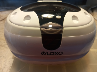

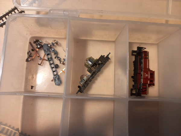

FInalmente è arrivato il pulitore ad ultrasuoni, ho scelto il modello in foto perché ha la vaschetta un poco più grande, in teoria una frequenza maggiore e...ottime recensioni.
L'ho provato con sola acqua ed una micro goccia di det per piatti, ma mi aspettavo una efficacia superiore...è vero che la macchina in oggetto era già stata pulita con un puliscicontatti spray secco, ma sul fondo del bichiere non ho trovato alcuna sporcizia e l'acqua era limpida... forse dovrei usare i detergenti specifici ? suggerimenti ?

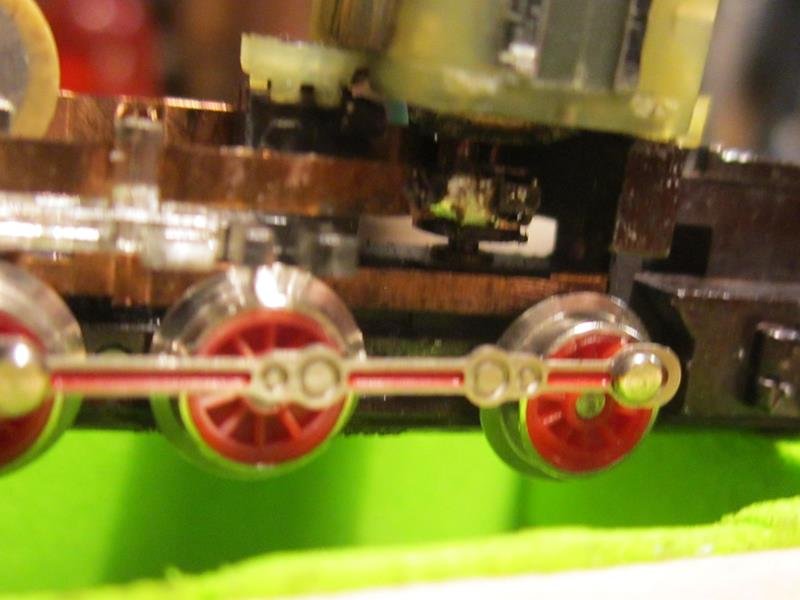

bestiolina smontata:
bellezze sul bagnasciuga dopo il bagnetto...
Le prossime fasi saranno il rimontaggio, la lubrificazione (con grasso al bisolfuro di molibdeno che dovrebbe spargersi meno in giro) ed il collaudo.
Per la parte estetica, devo carteggiare il tettuccio, lavare la carrozzeria e riverniciare.

So che esistono dei detergenti per le pulitrici a ultrasuoni, ma per il tipo e la quantità di sporco che si trova nei nostri modelli non so se siano veramente necessari ... :-)
Re: Manutenzione V60 Marklin art. 8864 spur Z/1:220
#18 Messaggio da v200 »
Solitamente utilizzo alcool isopropilico per i componenti elettronici pcb, lamelle prendi contatto, basi per lampadine.
Petrolio bianco o lampante per ingranaggi.
Su alcune lamelle acido acetico molto diluito ( casi eccezionali con incrostazioni molto dure) o in alternativa una penna con fibra di vetro.( anche il succo di limone va bene)
Utili 2/3 cicli di lavaggio da 5 minuti, aiuta anche acqua tiepida per favorire la pulizia.
Per ingranaggi molto unti solvente nitro ( non usare con parti in plastica tipo assali dentati , qui il petrolio )
Per le ruote dopo il lavaggio in U. S una sfregatina con la penna a fibre o gommina, a volte si crea una crosticina molto persistente.

Mai nella vaschetta, ma dentro un contenitore in vetro I liquidi pulitori. Solo acqua nella vaschetta.
Per ora tocca differenziare i lavaggi ad U.S per i vari elementi in modo da ottenere buoni risultati, in alcuni casi l' alcool isopropilico deterge i pezzi meccanici se non troppo sporchi.
Il petrolio bianco non mi intacca le vele sintetiche delle ruote
