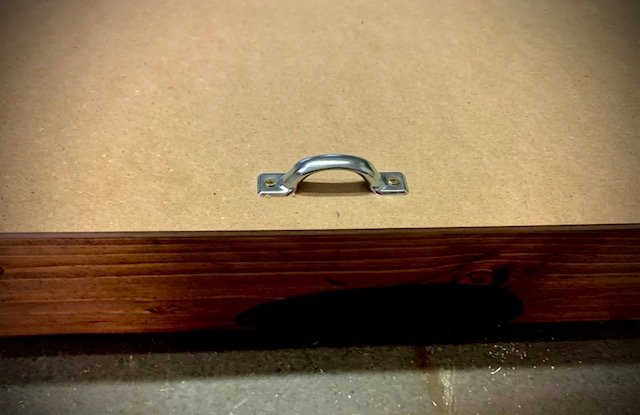

La "cassetta" è stata completata. Un pannello in MDF come coperchio fissato con due piccole cerniere ed una piccola maniglia.
Non volevo appesantire troppo il tutto ho optato per due magneti sulla base e due rondelle di uguale diametro sul coperchio.
Si evitano così aperture accidentali dello stesso.
Prossimo passo sarà la stampa 1:1 del tracciato da riportare sulla base per poi capire come ipotizzare il paesaggio di contorno.
Chiedo ancora un suggerimento: per tenere sollevato il coperchio in posizione "operativa" e senza voler inserire strutture troppo invasive, avete qualche idea?
Angelo

#34 Messaggio da v200 »
Io utilizzo i compassi per i coperchi che si utilizzano in falegnameria sono molto sottili ma un po' prendo spazio. Basta creare lo scasso nella struttura del plastico.
In alternativa catenelle o cinghie sul lato esterno per non danneggiare il plastico

Giusto! Catenelle o cinghie. Meno invasive .
