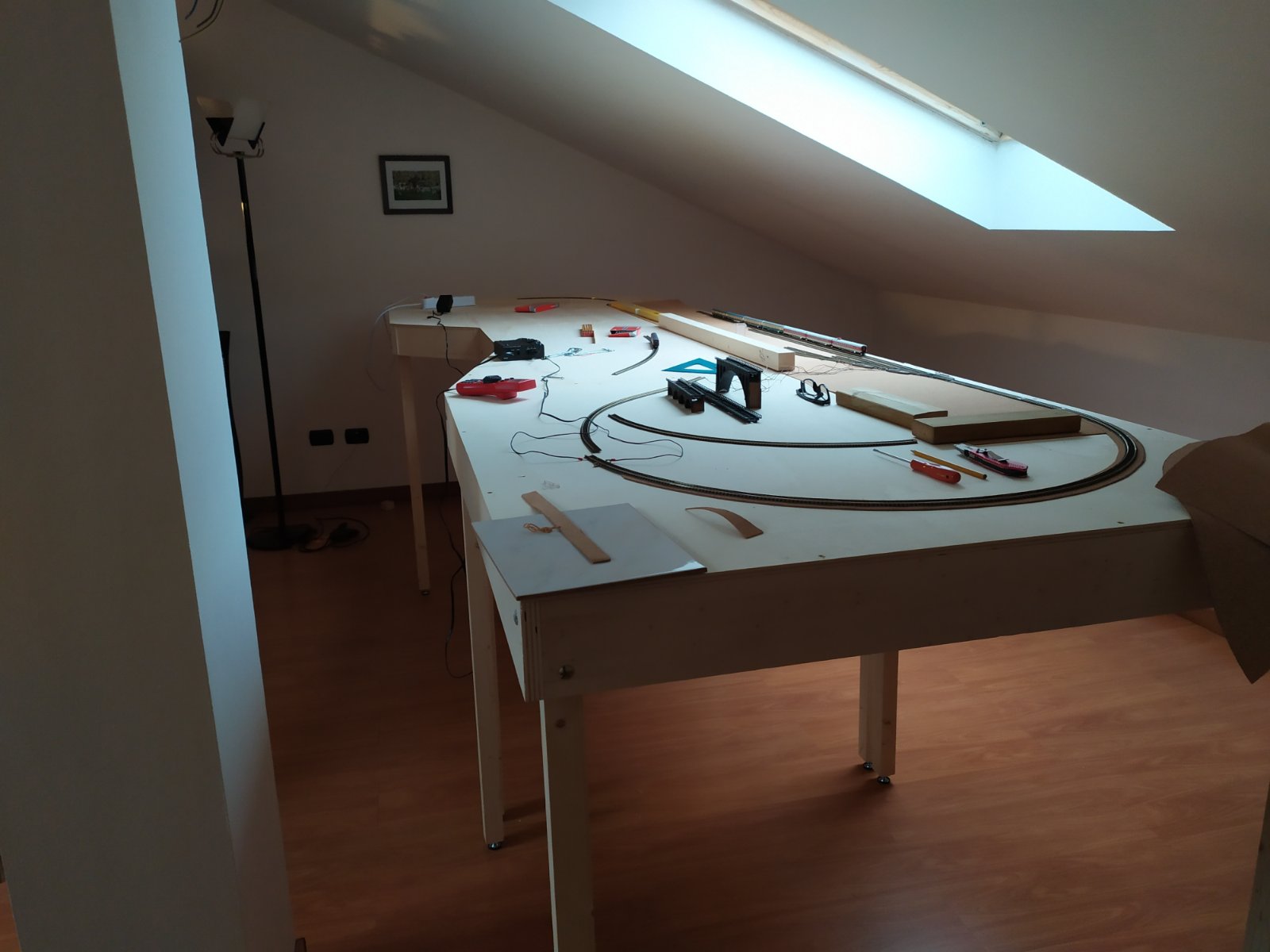

Buongiorno,
ebbene finalmente ci siamo..... ho assemblato e messo in bolla quello che sarà il piano su cui realizzerò il plastico ed effettuato la posa, molto parziale, dei binari della stazione nascosta per capire come tagliare il sughero che ne farà da base.
Dalle prime prove di scorrimento (manuale) ho notato subito la differenza tra i binari posati sul sughero e quelli sul multistrato, quello sul sughero è un suono più dolce.
Vi posto alcune foto premettendo che non sono in fotografo...
buona giornata a tutti voi
Fausto

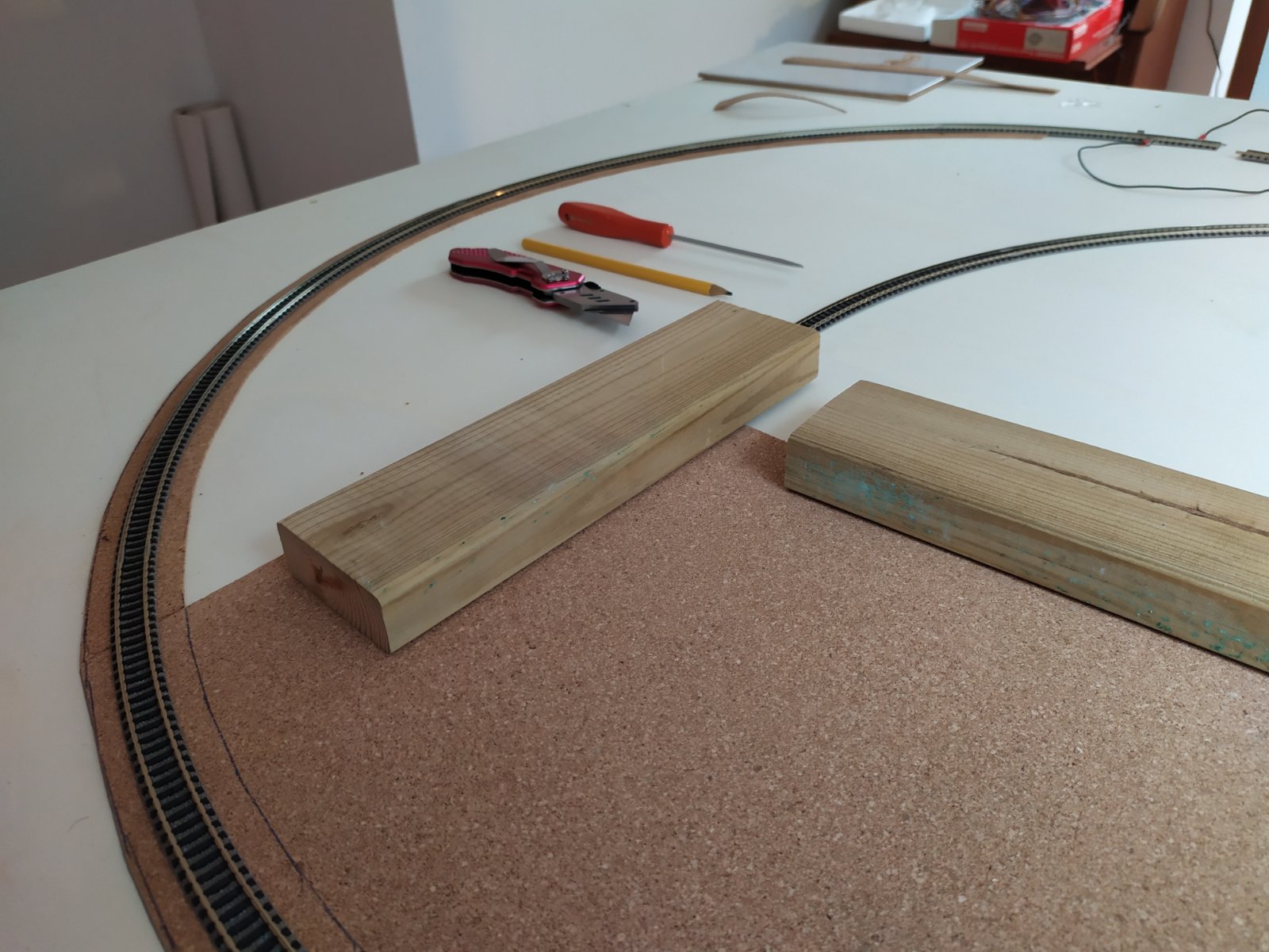

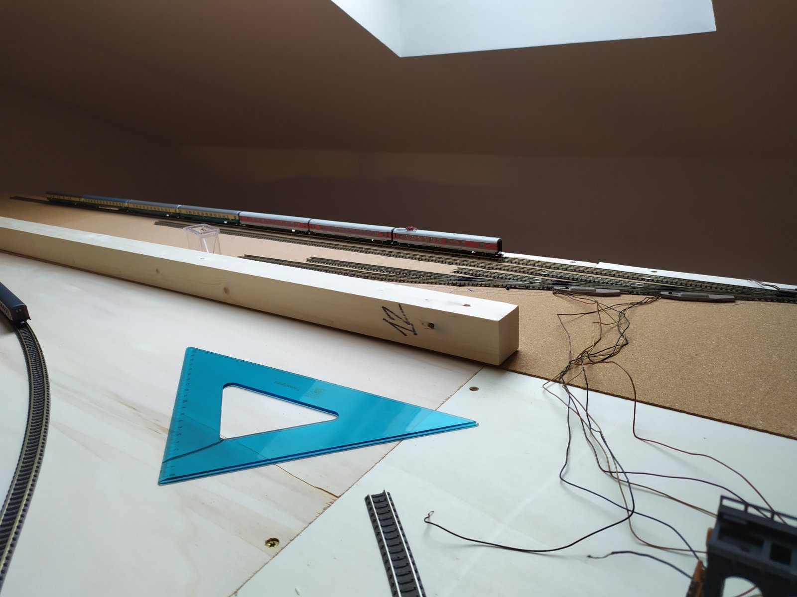

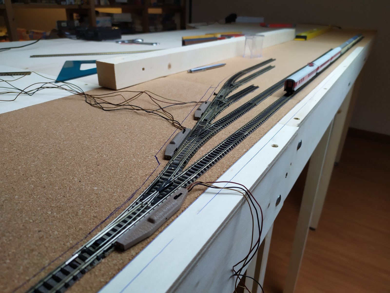

Nulla è ovviamente ancora fissato, sto ponendo una maniacale attenzione alla geometria di posa dei binari ed alle anche minime differenze di altezza tra le giunzioni degli stessi.
ecco altre foto

Molto bene Fausto veramente.
Ribadisco solo un mio consiglio che faccio sempre... fare tante prove con materiale rotabile diverso in entrambe le direzioni per limitare sorprese durante l'esercizio.
E per un certo tempo tieni sotto controllo eventuali assestamenti dovuti a svariati motivi.

Visto che si può mi permetto, prevedendo gli opportuni intagli nel sughero, di consigliare di montare i motori degli scambi all'inverso ....:D

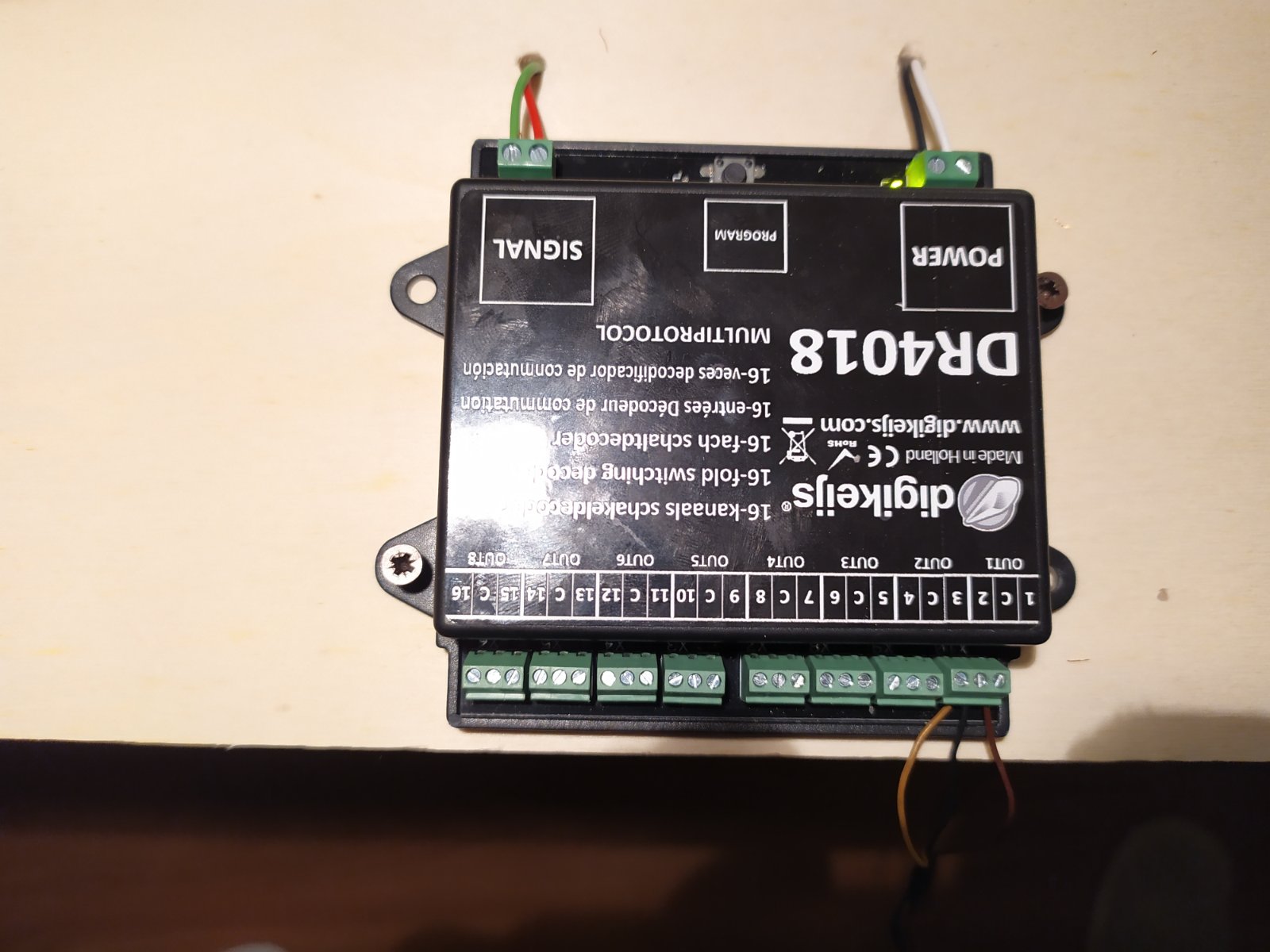

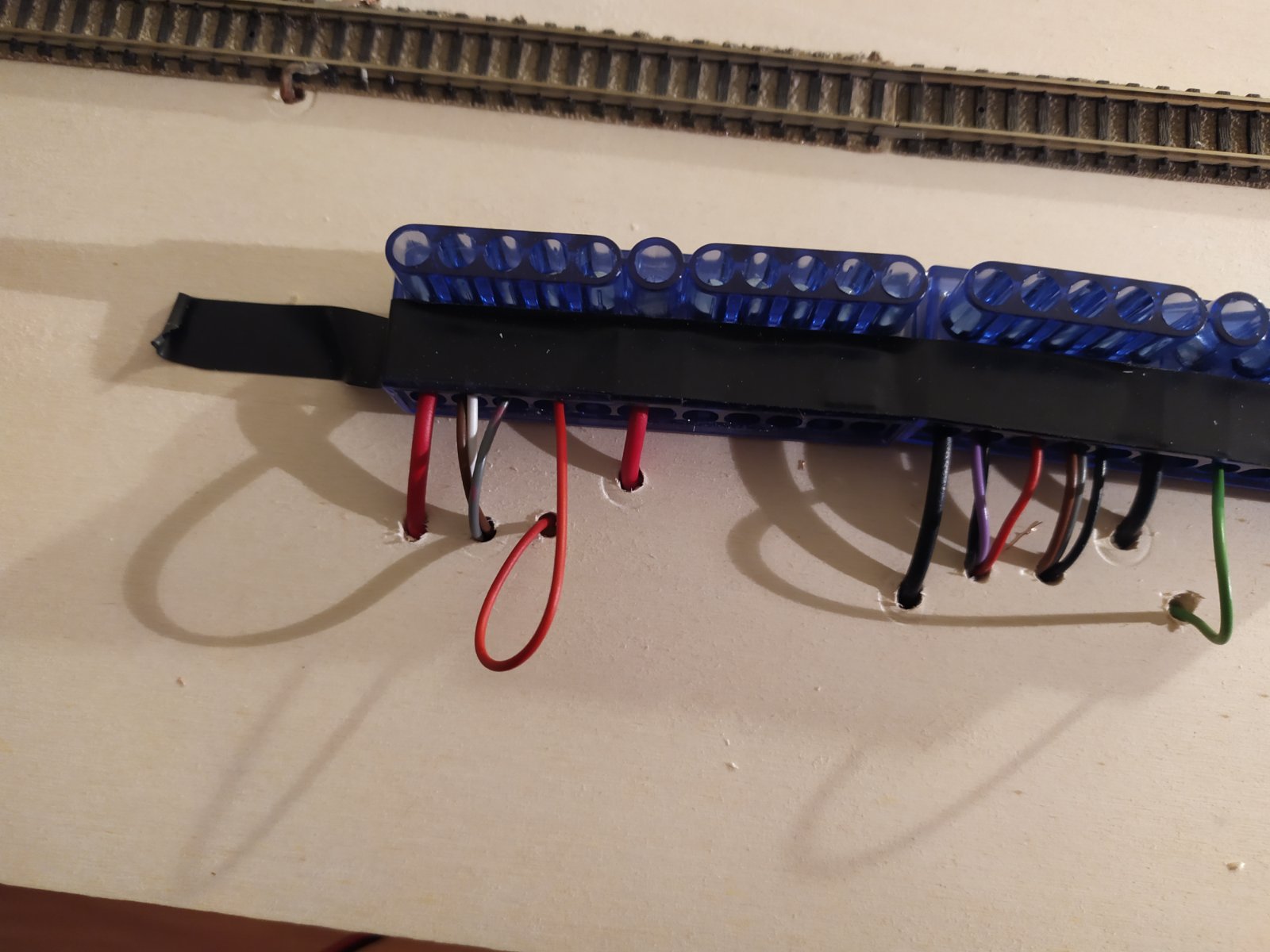

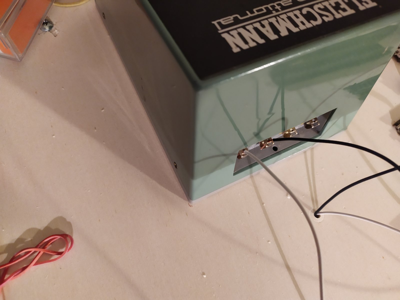

ho un problema elettrico. Mi spiego: i deviatoi hanno sempre funzionato, è la prima cosa che ho collegato e funzionavano sia con il multimause che da pc.
Oggi non vanno più... ho scollegato il tutto, ho collegato un solo deviatoio come da ultima foto, ho collegato il le uscite power del dr4018 ad un trasformatore fleischman alle uscite per gli accessori e si è accesa la lucina verde, infine ho collegato le uscite signal ai rispettivi colori del track output della dr5000 ( ho usato dei connettori multipli come da foto). NON c'è corto ma sia dal multimause che dalla centrale non comando i deviatoi...
non solo se collego un altro deviatoio, il 4, succede questo: collego il cavo nero tutto bene, collego il cavo marrone tutto bene, come collego il cavo blu, il deviatoio si mette a muoversi vorticosamente.
Non ho idea di dove sbaglio.
Fausto

Fausto, con le foto non si capisce nulla di come sono fatti i collegamenti elettrici, molto meglio uno schema.
In questi casi, comunque, togli tutti i fili e rifai tutto da capo e verifica di nuovo il funzionamento.

Docdelburg ha scritto: domenica 18 ottobre 2020, 20:46 Fausto, con le foto non si capisce nulla di come sono fatti i collegamenti elettrici, molto meglio uno schema.
E' quello che ho fatto doc, ho scollegato tutto ed ho ricollegato solo un deviatoio, facendo attenzione ai corretti collegamenti.
Non solo non funziona, ma anche manualmente non mi lascia cambiare....
Fausto

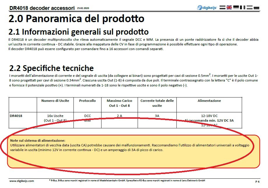

Cambia alimentatore e ..... leggi sempre le istruzioni.
Messaggi: 6922
Re: Presentazione e discussione su l'idea di plastico
#139 Messaggio da Docdelburg »
Prova al limite a collegarlo alle uscite a 12 V in continua per le loco dello stesso trasformatore, tenendo la manopola a fondo scala in un senso qualsiasi.

Docdelburg ha scritto: domenica 18 ottobre 2020, 21:01 Cambia alimentatore e ..... leggi sempre le istruzioni.
ok... probabilmente sarà quello, fino a ieri , anzi stamattina tutto funzionava, nel pomeriggio no.
Domani ne comprerò uno e nel prossimo w.e. verificherò.
Fausto

Doc ieri sera ho dimenticato di scrivere che nella prova con un solo deviatoio, una volta collegato rimane sempre sotto tensione in deviata, ovvero se provo manualmente a portarlo sulla corretta via ritorna in deviata.
comunque ho comprato un trasformatore dalla digikejs e sabato proverò di nuovo i collegamenti... incrocio le dita, perché vorrei provare rocrail
Fausto

Come ti ho scritto, se hai premura di fare qualche verifica, collega il decoder 4018 al trafo Fleischmann, ma ai morsetti che andrebbero ai binari, quelli in corrente continua, non a quelli in alternata, e metti la manetta tutta girata da una parte, indifferentemente destra o sinistra. In questo modo alimenti il 4018 con 12-14V in continua e vedi se il problema si ripete.

Doc, ho provato a fare come mi hai suggerito, ma non va.
Sabato, in settimana sono a Savona, con il nuovo trasformatore ci riproverò.

buonasera,
ho risolto il problema dei deviatoi, ora rifunziona di nuovo tutto.
