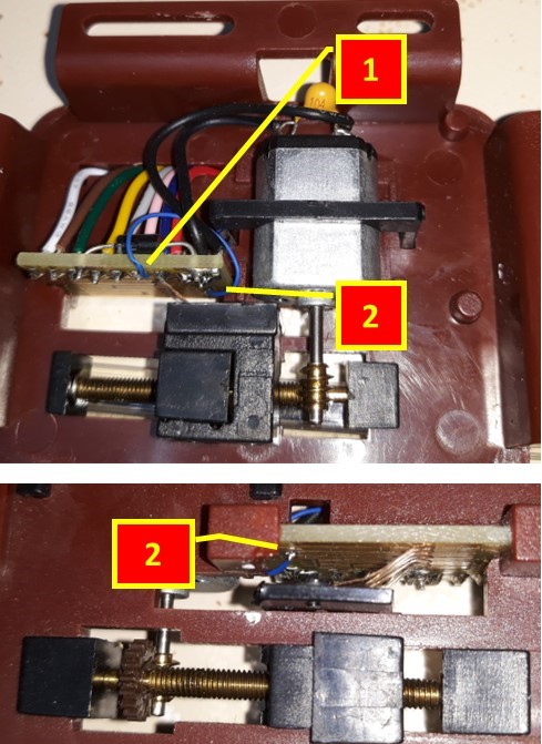

Oggi durante una sessione di prove necessarie per valutare il definitivo collegamento elettrici di due tronchini, dopo aver girato per prova i deviatoi per il corretto instradamento ad uno dei tronchini, il motore del deviatoio S5 ha smesso di funzionare definitivamente, mentre altri due presentano gli stessi sintomi pre-dipartita del S5 (vedi descrizione in messaggi precedenti).
Non mi è rimasto altro che smontare il motore S5 e testarlo al banco con il tester.
Dopo varie prove ho constatato che il motore girava regolarmente se alimentato direttamente, ma se invece lo si alimentava con i cavi rosso, rosa e giallo, nella corsa con il cavo rosa il motore non girava.
Non senza alcune invocazioni, ho battuto le piste del circuito stampato notando che una non faceva contatto.
Smontato, rimontato e tarato il blocchetto porta contatti il problema è rimasto tale e quale, in pratica una pista del circuito non portava corrente al motore.
Rismontato il blocchetto ho provato a pulire le piste del circuito stampato e girando il motore tra le mani ho notato un luccichio strano... taglio corto e vi allego delle foto.
Circuito stampato con piste per contatti
Particolare piste di contatto
Ingrandimento pista rotta
Particolare del tracciato mancante
Come descritto in altri messaggi il motore si bloccava in modo random e non sono riuscito a determinare fin da subito che una pista in rame stava iniziando ad aver problemi.
Visto che ci sono altri due motori che presentano gli stessi sintomi, credo che il problema sia lo stesso.
Quindi che fare?
È impensabile andare a riparare il circuito stampato per cui secondo voi esistono dei ricambi o è meglio buttare il motore, tra l'altro posato nuovo di zecca (così come gli altri due).
Grazie per l'attenzione...

Puoi sempre fare un cavallotto con un cavetto saldandolo sulla pista interrotta [257]

Giuliano, grazie per il consiglio.
Avevo preso in analisi anche questa soluzione ma non so se conosci il motore in questione.
La PCB è piccola, incollata saldamente allo scafo del motore e non ci sono grandi spazi per muoversi con un saldatore, in più metti che in quel punto va a finire il movimento del blocchetto porta contatti.
La PCB in quel punto sul retro ha uno dei due diodi che servono per raddrizzare la corrente in entrata.
Sempre la PCB dicevo è incollata saldamente allo scafo, per permettere un corretto contatto con il blochetto porta contatti striscianti, che si muove lungo un albero filettato.
Mi hanno deluso un poco questi motori, su otto posati, già uno è morto come descritto e altri due sembrano sulla stessa strada.
Come funzionamento e cablaggio nulla da dire, ma di un gran tribolare se sono da tarare.
Bah... il teutone prodotto...
[213] IpGio
Giorgio - Nihil difficile volenti
IpGio - I plastici di Gio - https://www.gtg3b.it

C'è sempre il fai da te [104]
Se il pcb si riesce a togliere e non è incollato al telaio si può sempre tentare di rifarlo, si dissaldano i fili facendo prima una foto per avere il corretto collegamento, dopo averlo pulito bene dallo stagno, non penso sia un doppia faccia, si puo usare anche uno scanner per avere le misure identiche e ridisegnare completamente il pcb, la spesa non è esagerata, occorre una basetta di rame, una buona stampante laser o in alternativa una fotocopiatrice professionale, fogli predisposti per la stampa dei pcb, un ferro da stiro e cloruro ferrico per l'incisione, fatto il tutto si fora con una punta da 0,8mm, si trovano in rete numerosi tutorial su come fare un pcb in casa, essendo la basetta di rame più grande se ne possono preparare di più e tenerli di scorta per altri eventuali problemi.
Ciao, Salvatore

Salvatore, grazie per la soluzione che trovo molto interessante anche come descrizione per la soluzione di analoghe situazioni.
La PCB Tillig è ben salda allo scafo, si potrebbe tentare ma poi sorge il problema del rimontaggio e la taratura della posizione più che perfetta della stessa in funzione dei contatti strisciati che si muovono in un contesto di piste con distanze tra loro inferiori al mezzo millimetro.
Nel mio caso penso che l'unica soluzione sia l'acquisto di un nuovo 86112 o un'altro motore alternativo come prima ho chiesto a Mauro.
Ho in casa un paio di Tortoise della Circuitron, ottimo motore come il Tillig, ma ahimè mastodontico per la zona dove dovrei posarlo nel mio plastirama.
[213] IpGio

Giorgio, fai un cavallotto come da immagine qui sotto. La pista è abbastanza larga.
Dopo di che considera i servo.
Sono meglio anche degli mtb e costano decisamente meno.

Roberto (aka Senialas), ti allego due foto del motore in questione con il blocchetto porta contatti striscianti montato e in posizione di fine corsa da un lato.
Vista superiore
Vista superiore
Vista inferiore
Vista inferiore
Il ponticello da Te correttamente suggerito dovrebbe andare dal punto 1 al punto 2.
Il blocchetto porta contatti striscianti al punto 3 si muove avanti e indietro per cui il ponticello andrebbe dapprima saldato ma poi messo in una posizione che non interferisca nel con il blocchetto e nemmeno con le piste limitrofe, anche usando un filo di rame smaltato e saldature millimetriche più che "cinesi".
Tra l'altro se osservi il contatto strisciante al punto 4, si vede che è palesemente in una posizione critica rispetto alla limitrofa pista, nonostante abbia curato la taratura nel rimontarlo.
Mi ci vorrebbe la mano ferma del chiururgo oculista che effettua un sbarramento laser sulla retina (fa un male cane anche con l'anestesia), per cui non fa per me, ma tengo questo tuo suggerimento anche in funzione della informazione che può arrivare ad altri appassionati.
Sui servo ahimè pur essendo una validissima soluzione al momento visto lo stato avanzamento lavori e la natura del mio plastirama l'ho considerata fin dall'inizio non percorribile.

Non è un intervento semplice. Non so se pi può forare la pista per arrivare dal retro, lisciando poi la saldatura.
Il contatto strisciante al punto 4 non si può piegare leggermente per centrarlo sulla pista?

Roberto (aka Senialas) la PCB è incollata saldamente allo scafo inoltre nella zona dove si potrebbe forare sono presenti due diodi.
Il contatto strsciante lo si può piegare, ma è necessario smontare il blocchetto facendo molta attenzione perchè quei contatti sono delicati, qualche decimo di millimetro.
Per chi ci legge ricordo l'utilissima guida sul sito del GAS TT, riguardo il motaggio dei motori Tillig 86112 a cura di Mariano Mattivi.
