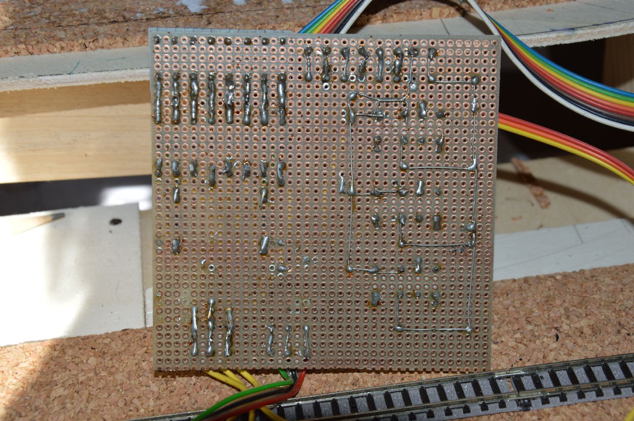

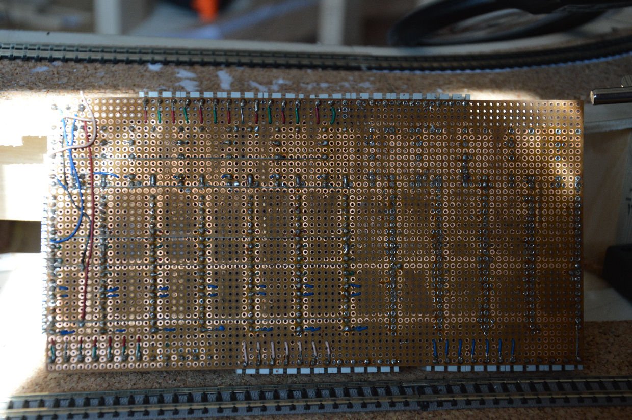

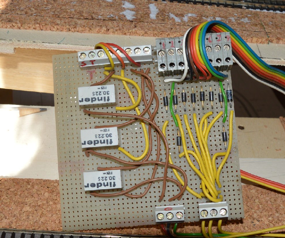

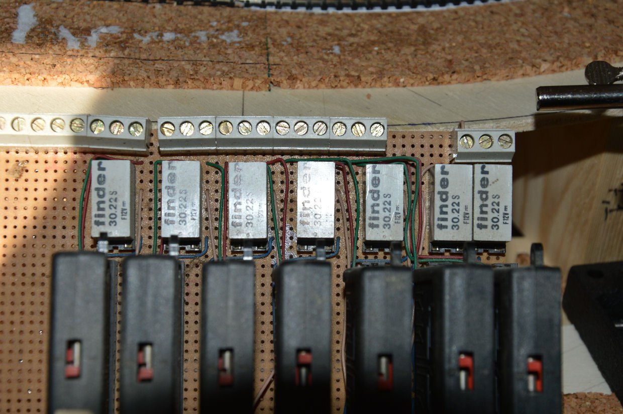

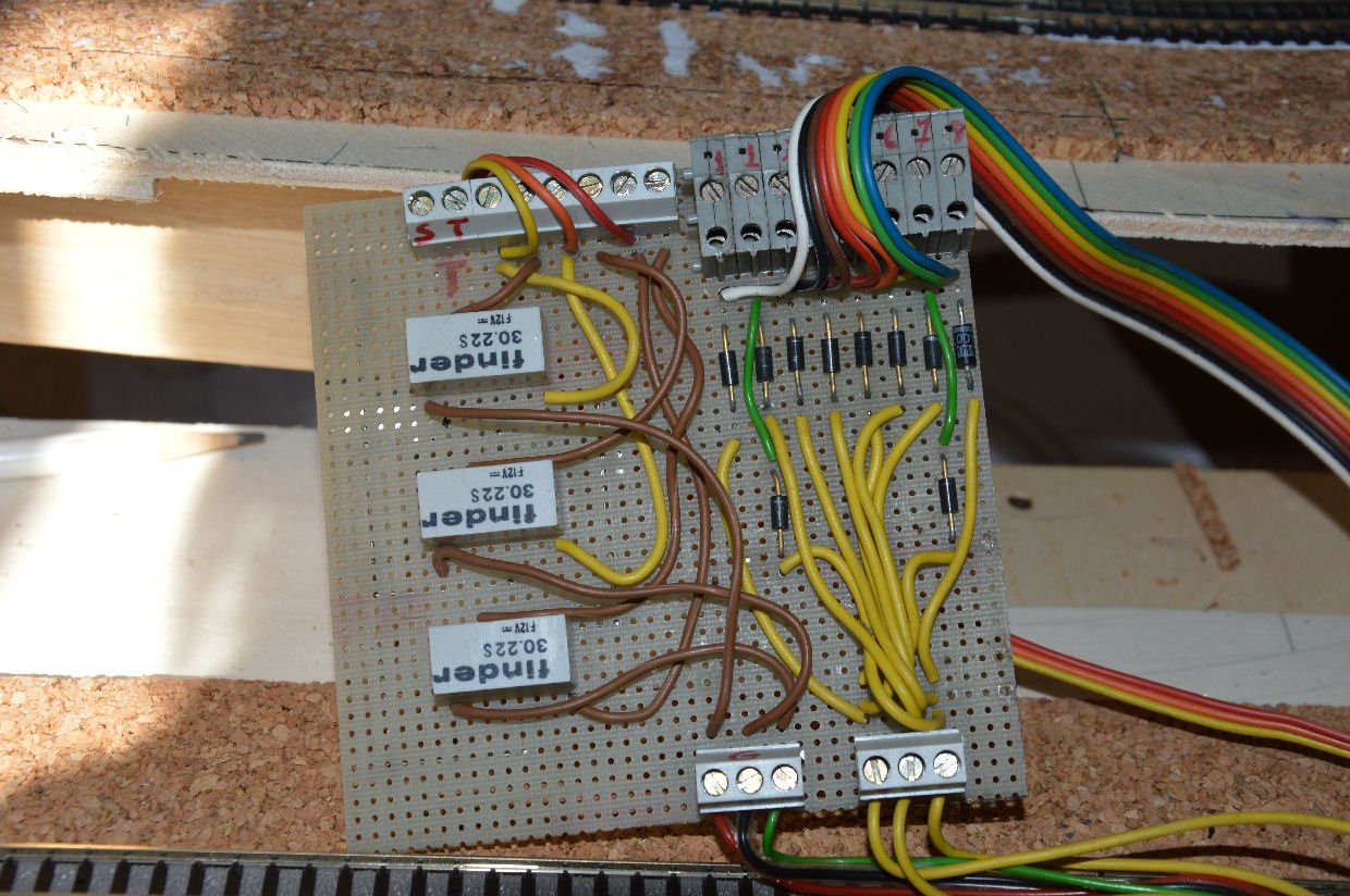

Ho ritrovato i circuiti del sistema di blocco e del comando degli scambi per la stazione nascosta ma purtroppo non ho più i disegni e non mi ricordo più i collegamenti c'è qualcuno che dalle foto riesce ad aiutarmi a recuperarli?
primo circuito
secondo circuito
terzo circuito
questo dovrebbe essere invece il comando degli scambi e della alimentazione dei binari di stazione.
Vi ringrazio per l'aiuto.
Sergio

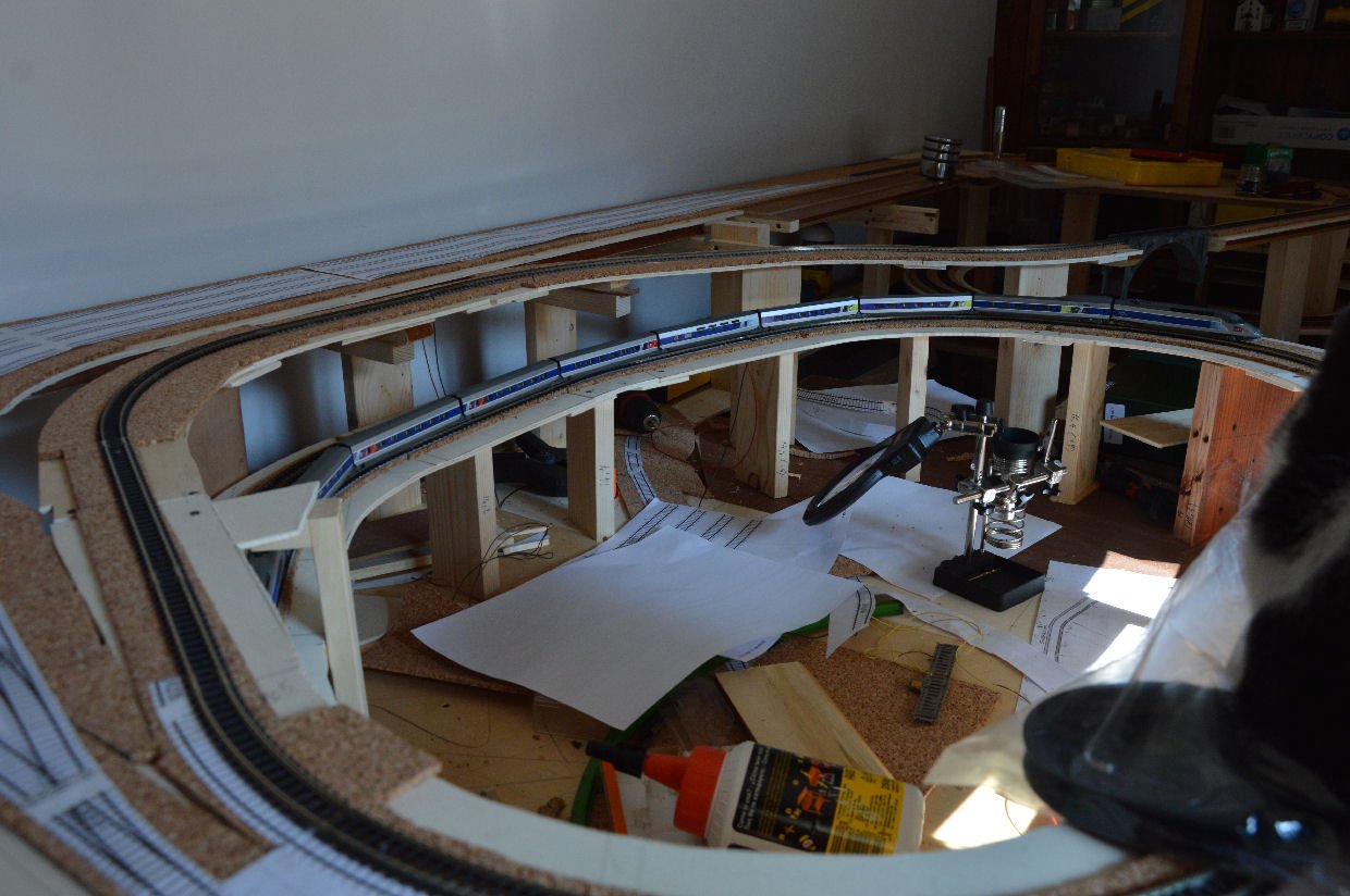

in questi giorni sono andato avanti con i lavori, alcuni definitivi altri posticci, volevo chiudere il circuito dei binari in modo da controllare tutta la parte definitiva dei due elicoidali con treni a lunghezza adatta al plastico. Avevo già provato le pendenze con convogli completi.
e collaudatore ponti (gatto)
ho poi provveduto a montare gli anti caduta ahimè troppo tardi ho voluto fare una prova di troppo e patatrak la loco per terra, è andata ancora bene solo il musetto ha subito danni ma se la parte colpita la metto dietro e ci attacco i carri quasi non si nota.
per la protezione ho utilizzato il plexiglass trasparente così in pratica sparisce.
Sergio
