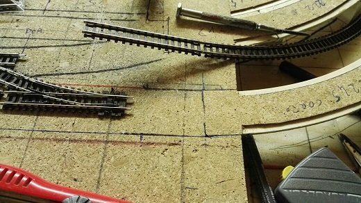

Nella foto si vede dove arriva lo scambio prima di iniziare la curva mi mancano circa ancora 4 cm di binario dritto.E' fattibile iniziare con un flessibile fare i 4cm dritti poi iniziare la curava oppure devo fare il pezzo dritto singolarmente poi partire con un altro flessibile per la curva.Grazie
Alfio
Messaggi: 1310
Città: Siena
Re: Aiuto per Ferrovie del Gottardo DeA
#107 Messaggio da Giacomo »
Secondo me è fattibilissimo anche fare i 4 cm col flessibile e poi iniziare la curva....

Prova così: fissi saldamente e momentaneamente lo scambio (assicurati della giusta geometri) di conseguenza fissi, allo stesso modo, quei 4 cm che ti restano del binario dritto e dopo, piano piano, seguì l'andamento del tracciato con il rimanente. Quando avrai finito la curva avrai, per forza di cose, una rotaia più lunga; per raccordarti con un altro tratto dritto pareggialo e continui la geometria del tracciato. Per il resto gli eperti ti hanno già suggerito le varie soluzioni.

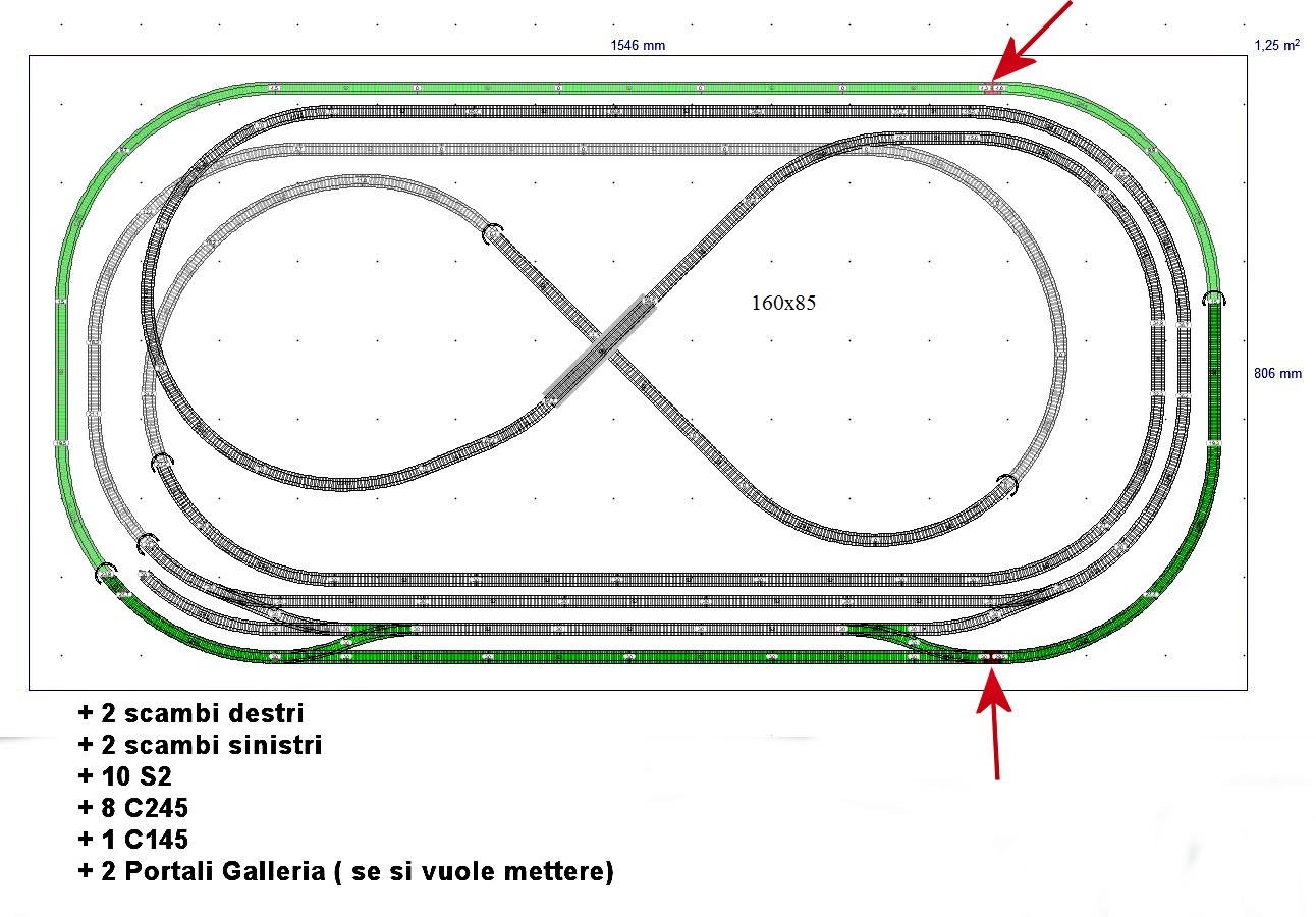

Ho acquistato dei binari flessibili Peco. per l'aggiunta dell'anello esterno
con saldati i cavi per l'alimentazione.
A questo punto devo montare gli scambi PL11?
Ma voi poi li avete cammuffati?
Per quanto riguarda l'impianto elettrico degli scambi ho già lo schema di Francesco
Schema alimentazione e segnalazione Francesco.pdf
Scusate la mia imbranataggine, gli elementi dello schema sopra vanno installati tutti sul pannello sinottico?
Grazie delle risposte degli........esperti.

Per le casse dei motori basta dipingerlo con il colore della massicciata, si notano meno che il nero di base. Poi volendo si possono trovare altri espedienti ma se non ti interessa il realismo spinto una mano di colore adeguato è più che sufficiente a mimetizzare
Per il sinottico una volta schematizzato il tracciato i punti rilevanti sono i deviatoi è nel caso gli sgancia vagoni
