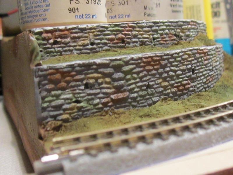

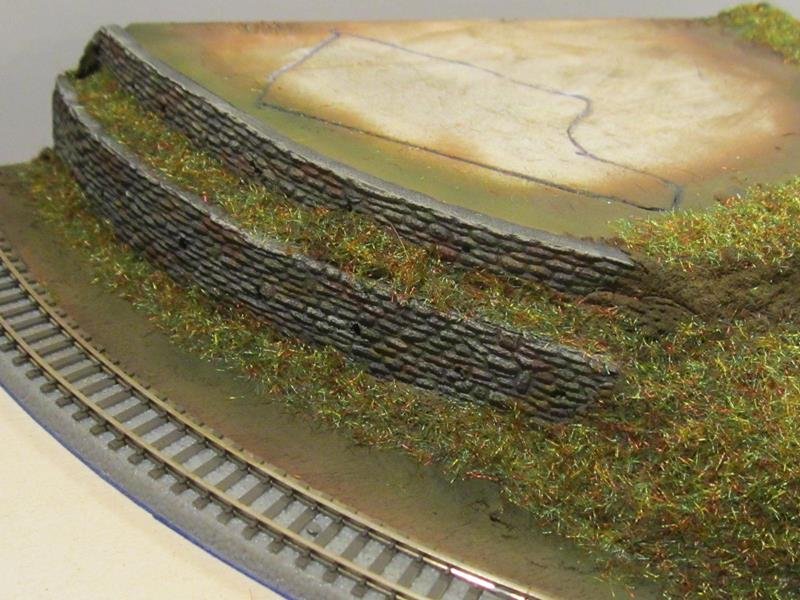

Ora diversifico la colorazione apponendo varie macchie a random di colore verde oliva opaco, crema opaco, marrone rossiccio è qualche luce pura di bianco opaco prima di passare il filtro terra di Cassel .

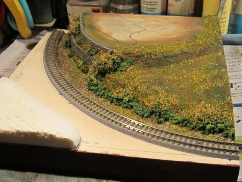

Siamo arrivati a passare il filtro, che altro non è un colore ad olio molto diluito ( terra di Cassel ). Serve per ammorbidire lo stacco tra i vari colori in modo che i bordi non siano troppo netti. Inoltre uniforma in scala l'intensità delle lumeggiature più chiare. Il filtro è stato passato tramite un pennello grande per non caricare troppo un solo punto ma poterlo distribuire più facilmente sia sui muri di contenimento che sul terreno.
In queste foto il filtro è ancora umido per poi farvi vedere quale risultato darà una volta asciutto.

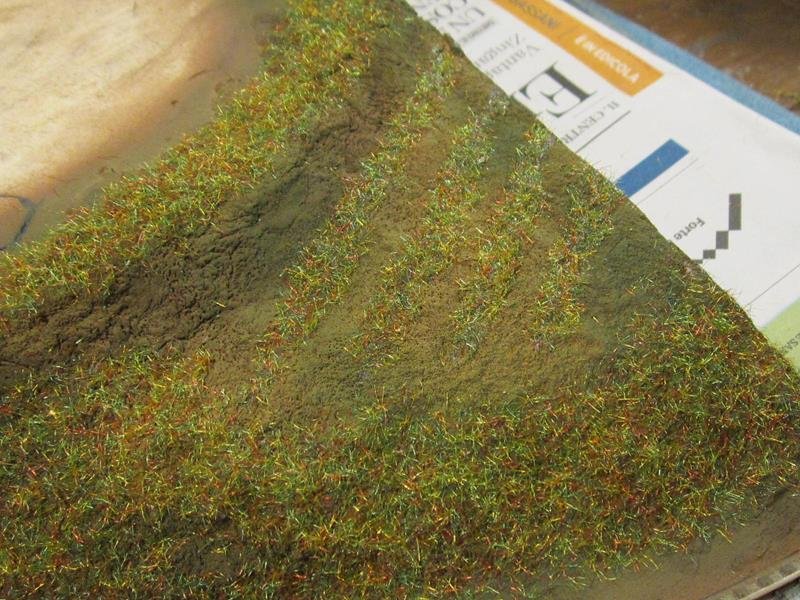

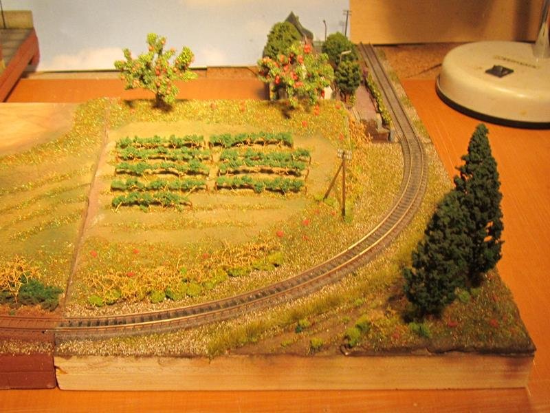

Oggi posizionamento del erba, prima di mettere a dimora i tralci della vigna mi sono tracciato la loro posizione con una matita per allinearle al modulo già fatto.
Poi saranno da posizionare cespugli ed erbume vario.

[98] grazie Egidio, pre colorando il terreno anche se traspare tra le fibre d'erba il tutto diventa più naturale come colorazione. Il difetto è che si allungano i tempi.
Per i cespugli sono partito dal flock spugnoso , una volta inzuppati i batuffoli con la miscela di colla vinilica e acqua basta posizionarli nel punto desiderato per l'incollaggio. Invece per le ramaglie ho utilizzato piccoli pezzi di Telosix

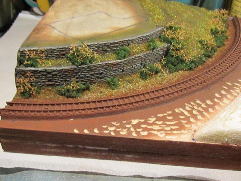

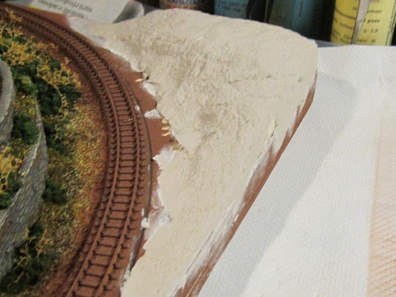

dopo un veloce passaggio di aerografo sulle rotaie con colore Tamiya XF - 68 rosso ruggine scuro per il fondo ho iniziato ad abbozzare la collinetta sul lato esterno fronte muraglioni.

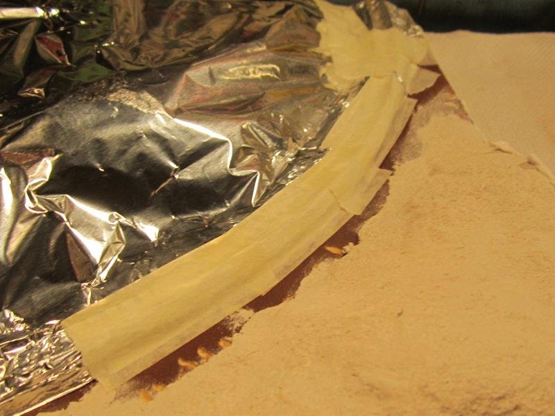

#838 Messaggio da v200 »

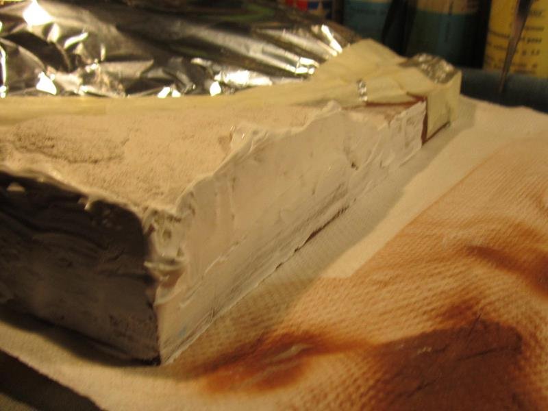

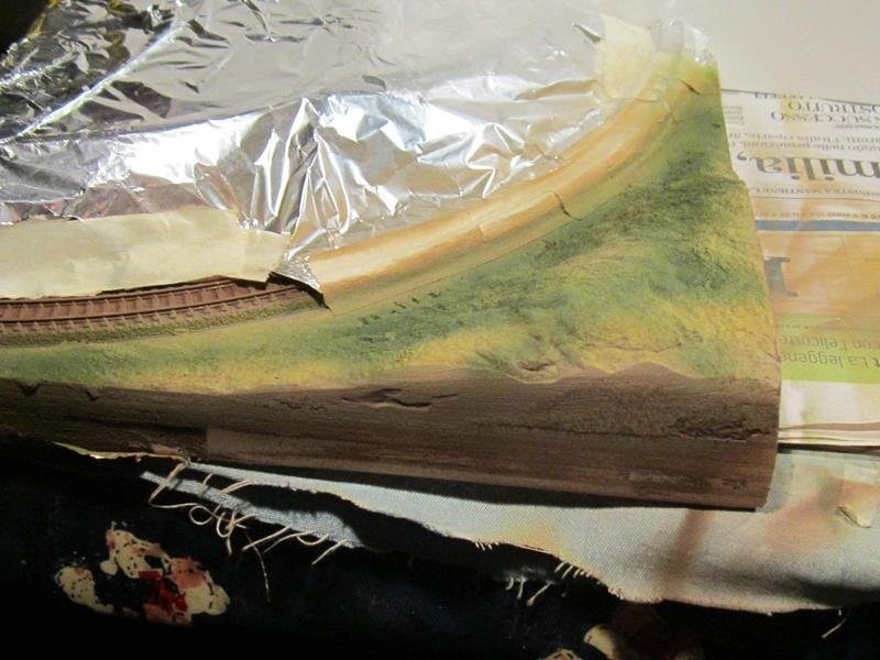

No non è una puntata di cucina, ho utilizzato la pellicola di alluminio per proteggere la parte appena rifinita in modo da carteggiare i fianchi appena stuccati in modo da pareggiarli.

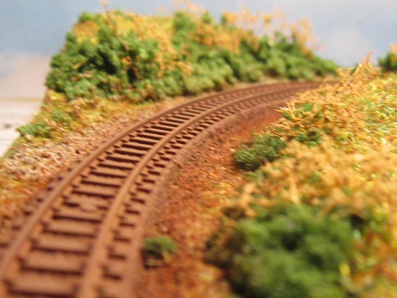

Messaggi: 10414
#844 Messaggio da v200 »
:shock: :oops: :oops: [98] [98] grazie [102]

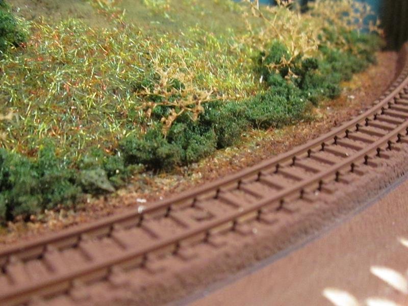

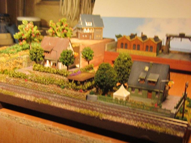

Bene proseguono i lavori, posato erba, cespugli, ballast è una mano di color ruggine sul ballast attorno alla linea.
Non ho resistito a inserire solo appoggiando sule rotaie l'ETA 165/166 di Carlo Mercuri una altra sua realizzazione in scala Z per vedere come viene l'ambientazione.

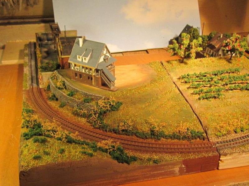

#845 Messaggio da v200 »
Prove di connessione tra i moduli curvi e quelli rettilinei.

#847 Messaggio da v200 »
Finalmente riesco a vedere la fine di questo lungo lavoro, come dici ci sono ancora ritocchi da fare. ma fin che tutti i moduli non sono terminati non è possibili farli
