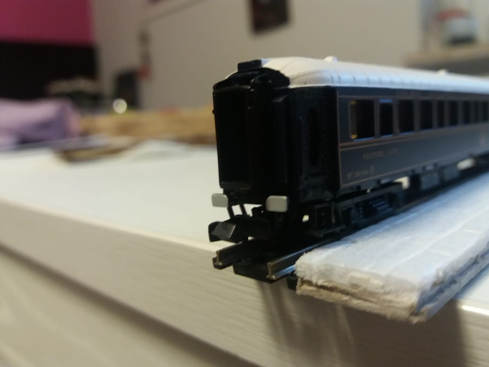

#4629 Messaggio da aleps »
Grazie per i vostri suggerimenti.
Intanto come altezza ci siamo? Altezza complessiva 5 mm, sono a 2mm più in basso rispetto scaletta carrozza
Alessandro
#4630 Messaggio da v200 »
Si in rettilineo va bene, dovrai fare attenzione con i marciapiedi del viadotto. Un entrata in curva è molto a filo quella di SX quindi posiziona molto bene le rotaie in modo che scalette e carrelli non tocchino

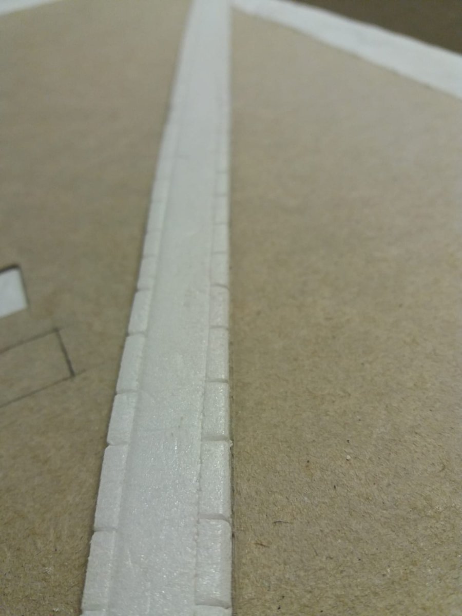

#4635 Messaggio da aleps »
Mmmm allora non credo di poter usare lo stesso metodo, io ho usato del depron da 3mm, quindi non fa che lo gratto, passerò una passata di grigio uniforme e poi un nero diluito e vedo cosa viene fuori

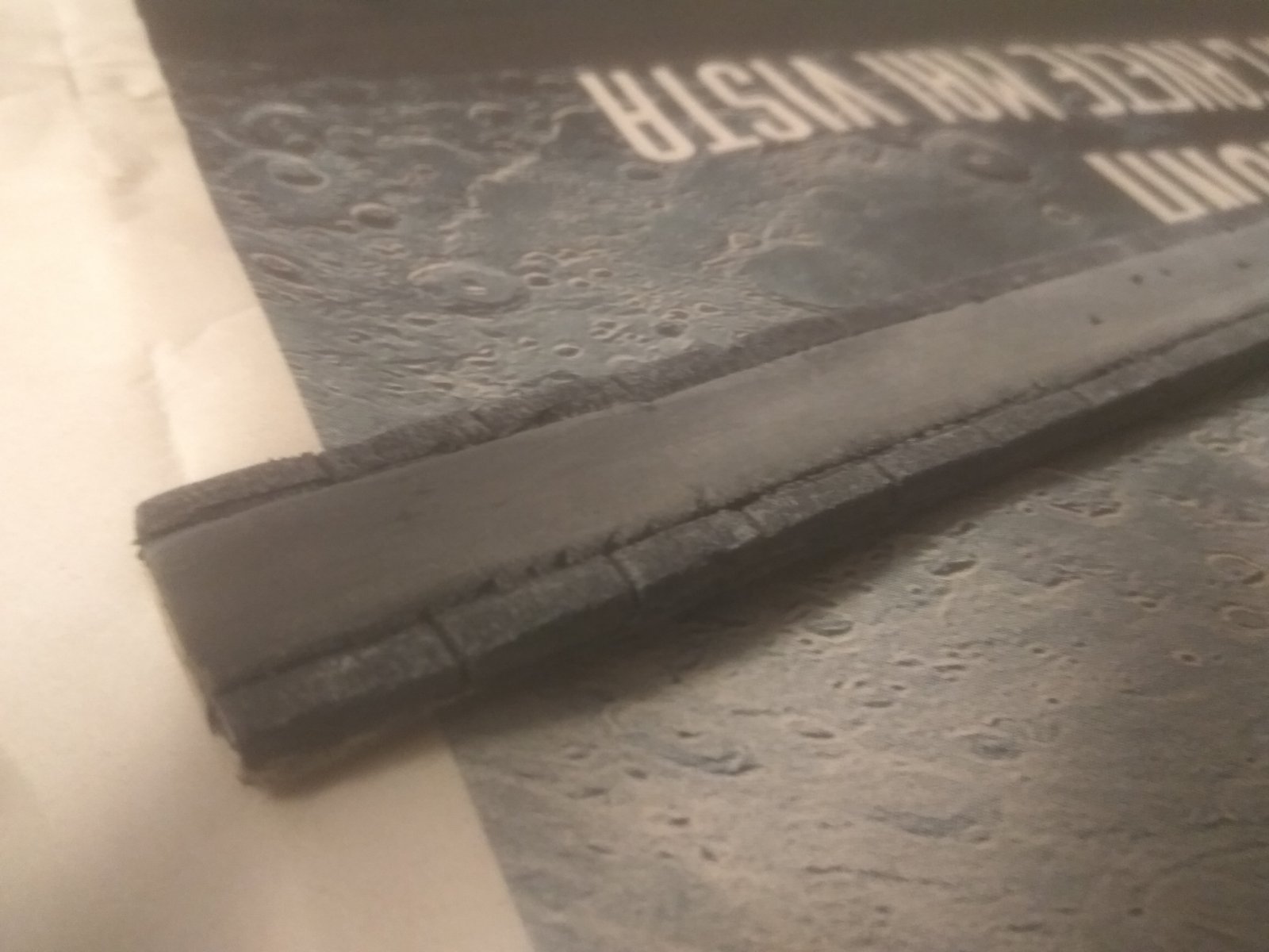

#4637 Messaggio da aleps »
Ho fatto qualche prova di pittura su una banchina di prova. Che suggerimenti mi potete dare?
Intanto a quella che andrà sul tavolo ho dato una prima mano di grigio chiaro come colore base
Alessandro
Età: 68
#4638 Messaggio da C_A »
Le scelte sono infinite! E' venuto bene! A me piace fare i mattoni esterni di una tonalità diversa, in questo caso più scura!E forse li hai fatti più scuri, così sembrano nella prima foto!
Ciao! E buon proseguimento!
#4639 Messaggio da MrMassy86 »
Mi sembra che hai ottenuto davvero un buon risultato, bravo :)
Le pietre esterne di diversa colorazione vanno benissimo, puoi provare per vedere la tonalità che più ti piace in alternativa anche il bianco e il rosso, poi decidi tu, il colore della parte interna lo trovo azzeccato, continua così :D

#4640 Messaggio da aleps »
Criss Amon ha scritto: lunedì 2 dicembre 2019, 0:40 Le scelte sono infinite! E' venuto bene! A me piace fare i mattoni esterni di una tonalità diversa, in questo caso più scura!E forse li hai fatti più scuri, così sembrano nella prima foto!
Sì ai mattoni esterni ho dato una punta di nero molto diluita così che si infiltrasse nelle varie scalanature e poi un tocco di bianco con pennello a secco.
Bene allora procedo in questa maniera su quella ufficiale, speriamo bene
Alessandro
#4641 Messaggio da v200 »
Tendenzialmente l'asfalto non lo schiarisco mai con bianco puro ma con crema o giallo sabbia è anche rosa opachi per dare luci meno accese che in scala sono troppo evidenti. Una volta create le luci passo un filtro ad olio terra di cassel molto diluito per ammorbidire gli stacchi tra i colori

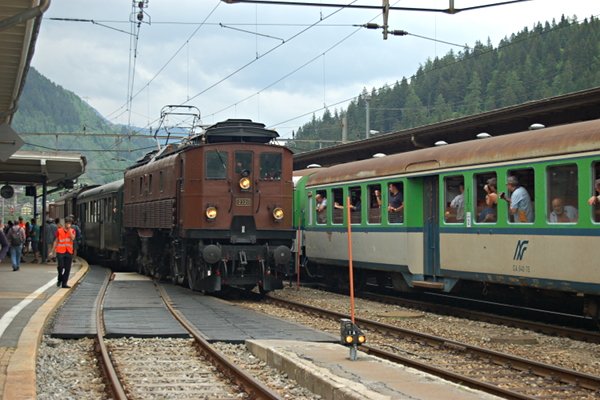

#4648 Messaggio da v200 »
Le ferrovie Svizzere tendevano in quei anni a utilizzare un paiolato tra le rotaie sia internamente ad esse che tra loro. Volendole riprodurre puoi utilizzare dei listelli ad uso navale o dei listelli in Plastica della Ever Green . Il loro spessore non deve superare la rotaia oltre a permettere il passaggio del bordino interno ruota. Quindi le traversine sono troppo spesse ecco i link per il materiale , dovrai solo prendere le misure altezza rotaia e larghezza bordini. La larghezza dello spazio prima della rotaia per permettere il passaggio bordino ruota deve finire prima dei bulloni e mortase riprodotte sulle traversine
Listelli Evergreen https://www.viceconti.it/modellismo/eve ... lasticard/
listelli legno https://www.stefanoni-modellismo.it/cat ... r=category
A titolo di esempio il mio passaggio con listelli plastici tra le rotaie in stile tedesco per darti un idea
viewtopic.php?f=146&t=15613&start=250
#4649 Messaggio da v200 »
Tornando alla stazione, nel post sopra ho riportato l'esempio delle fermate meno importanti diciamo le secondarie come quella del plastico che non sempre avevano i marciapiedi con relative pensiline. Il paiolato ad esempio lo si trovava esclusivamente di fronte al fabbricato viaggiatori, mentre ai lati si trovava un marciapiedi in terra battuta o bituminoso. Con le varie ristrutturazioni sono iniziate a comparire alcune pensiline solo sul binario antistante il F.V è asfaltatura tra le rotaie sempre fronte la stazione o F.V ( fabbricato viaggiatori ) verso gli anno 80. Per tanto in base al anno hai la possibilità di creare molte tipologie dei piazzali antistanti il F.V fronte rotaie.
Per le pensiline puoi utilizzare anche quelle commerciali in stile tedesco, ma solo sul binario che è fronte marciapiede stazione. Questo perchè sia al vero sul Gottardo le pensiline causa poco spazio tipo la Stazione di Wassen e sagoma alta di alcuni merci non possono essere installate sui marciapiedi.
Qui dove si vede il catrame una volta era in legno alla stazione di Airolo

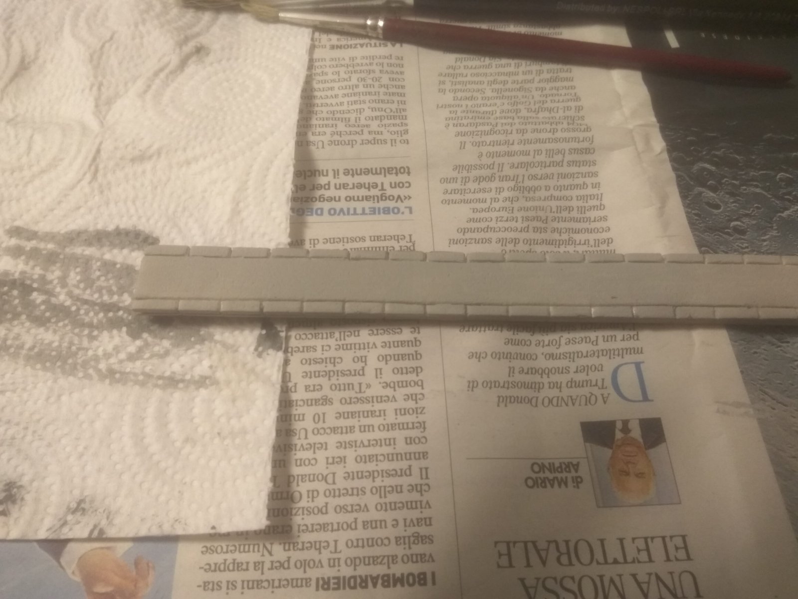

#4650 Messaggio da aleps »
[99] Ok molto bene, grazie Roberto.
Quindi non considero di installare la pensilina sul marciapiede secondario ma la vedrò sul piazzale [99]
Per quanto riguarda il marciapiede ho provato a ricreare la texture dell asfalto (poi magari metterò qualche foto per avere vostro utile riscontro)
Invece per l attraversamento intanto tengo a mente i siti da te citati ma in prima battuta proverò a fare anch essi con il depron [99]
