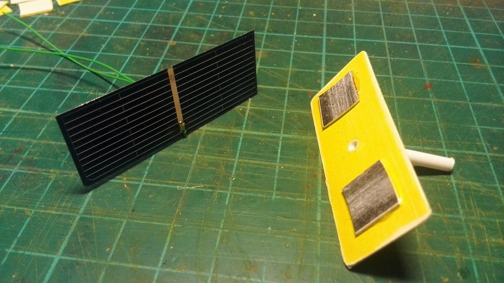

Andrea: faccio una foto del sotto-pannello così si capisce meglio come montare il tutto

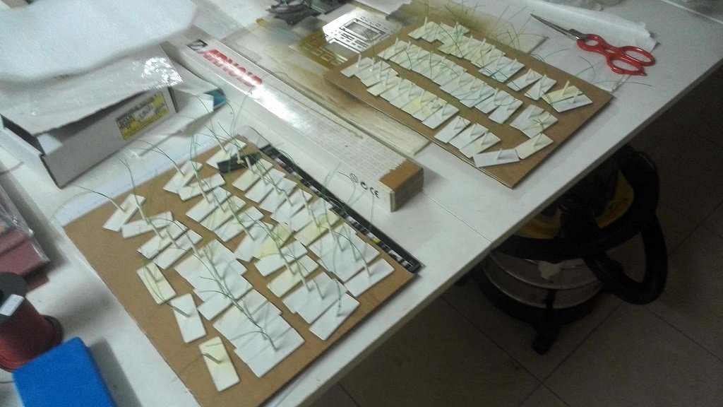

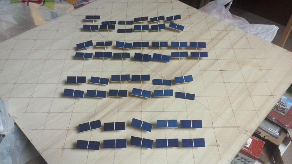

I pannelli fotovoltaici iniziano a popolare il piano di base. Sono arrivato a 48 e ancora molti saranno da inserire.
Fino a quando non li avrò assemblati tutti non potrò iniziare a dedicarmi allo scenario ed al cablaggio elettrico.
Stay tuned!

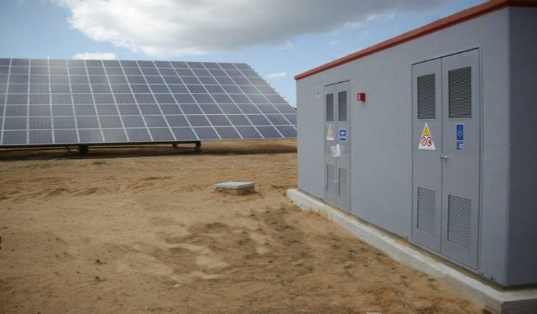

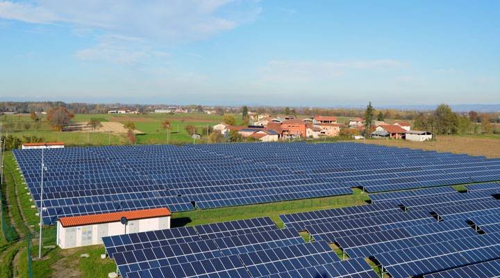

Come dice Fabrizio, ogni "x" pannelli c'è il gruppo inverter. Grande quanto basta per la corrente che deve erogare.
In questi casi (parlando del vero) non producono il "220" domestico. Ma sono connessi alla linea AT. Quindi qualche migliaio di volts.
E' assolutamente credibile la cabina degli inverter ogni "tot" corsie di pannelli.

Re: MODULO "Marketing" (anello di ritorno SX)
Realizzerò sicuramente tali edifici per aggiungere particolari alla scena.

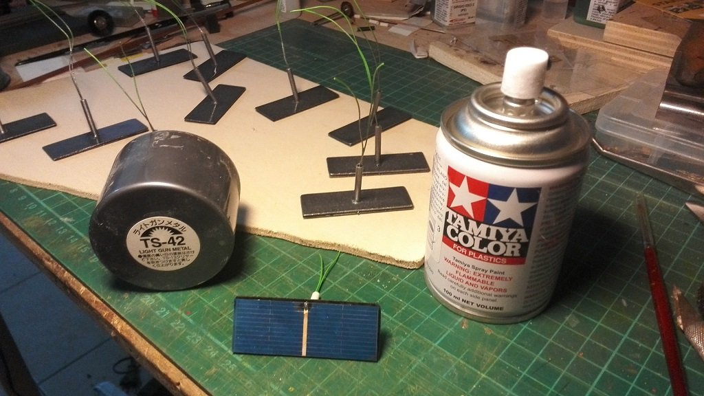

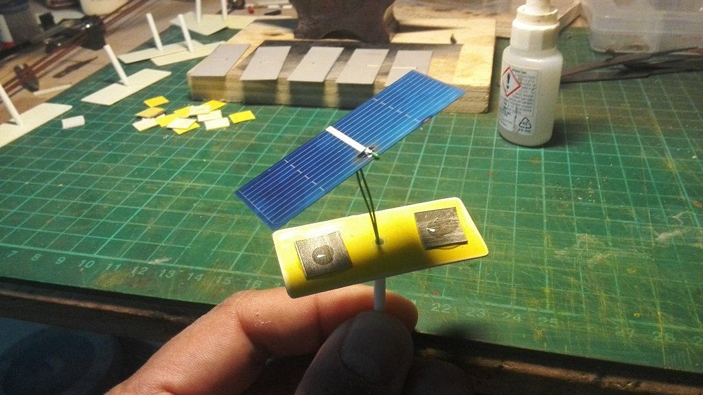

sono 79 su 100 che avevo acquistato inzialmente.
Tutti i pannelli sono montati su un supporto in polistirene verniciato color "canna da fucile" e cablati con sottili fili elettrici per portare l'energia elettrica sotto plancia:
