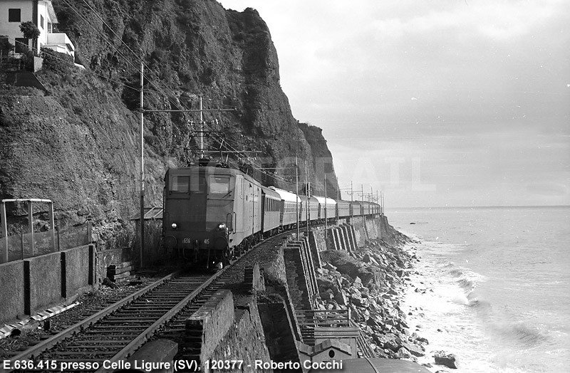

Tratto costiero, nei pressi di Celle, la E636.415 ruba la scena, ma la catenaria è ancora.-.... :wink: :wink: :wink:

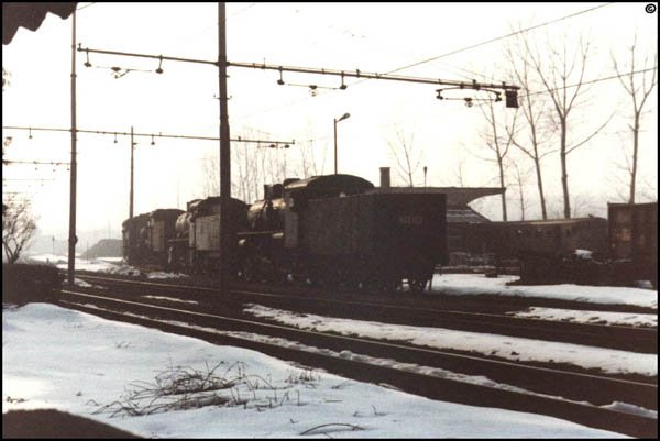

Ne ho trovato ancora qualcuno su a Tirano quando sono andato a visitare la rimessa dell'associazione ALE883....
Correva l'anno 2012 se non ricordo male…

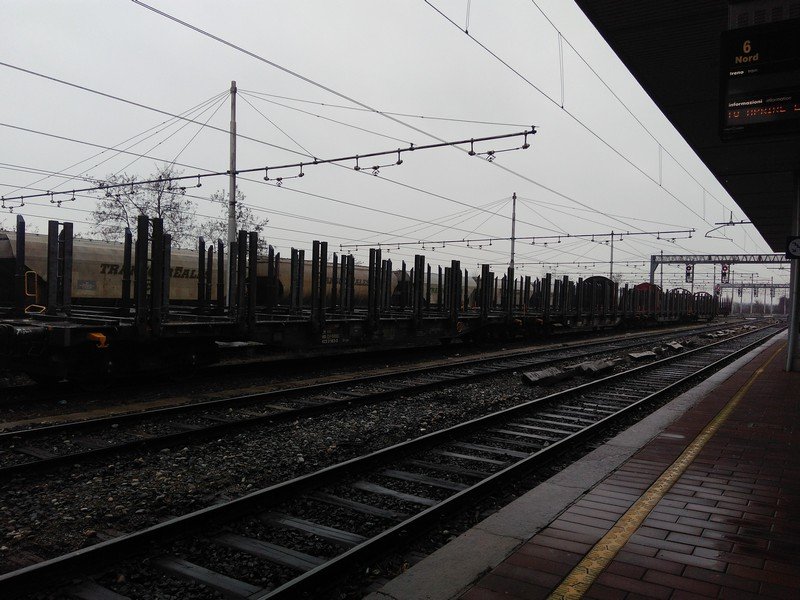

Se non ricordo male in uno dei reportage di viaggio di Fabrizio anche la parte dello scalo merci di Cuneo ancora oggi è con gli archetti ex-trifase.
Messaggi: 11498
Re: Una foto, mille consigli
#6 Messaggio da Fabrizio »
Si Massy, parte dello scalo merci di Cuneo è elettrificato con pali ex trifase
http://www.scalatt.it/forum/viewtopic.php?f=132&t=14474
