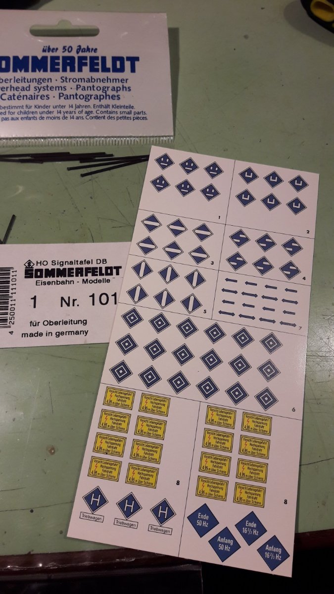

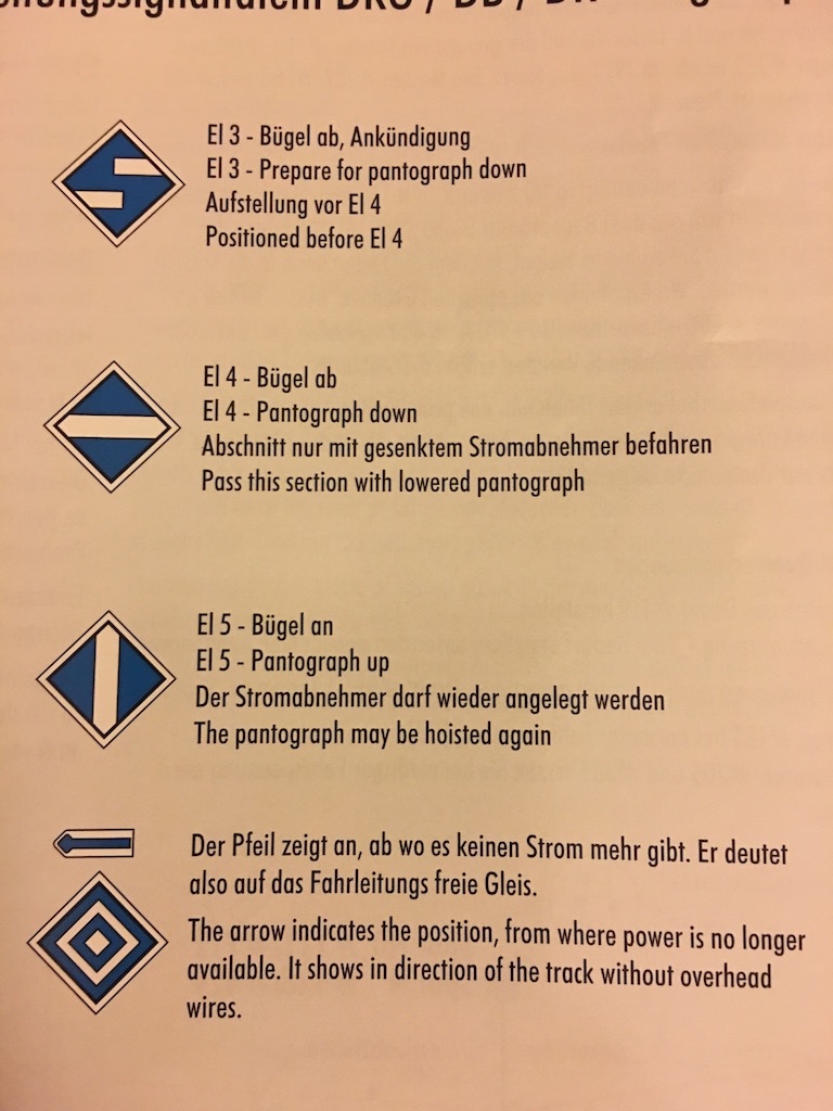

Buonasera a tutti.
Chiedo lumi agli esperti di Ferrovie Tedesche....
Devo posizionare i cartelli di cui sotto, relativi alle catenarie DB.
Dove andrebbero posizionati abbastanza realisticamente? Ho cercato di capire dal foglietto istruzioni ma non ne ho cavato granché...

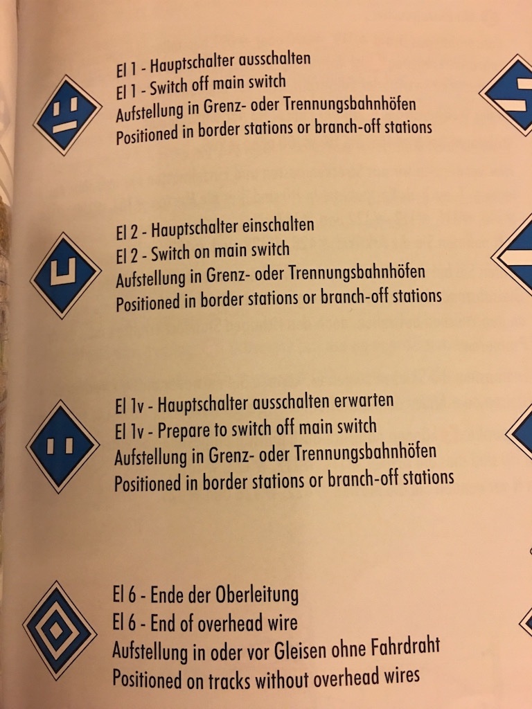

Ciao Adriano,
ti allego un paio di foto del manuale Sommerfeldt (il secondo rigo è in inglese).
Oppure dai un'occhiata al sito www.stellwerke.de sezione Fahrleitungssignale, oppure sh1.org gruppo German Railway Signal Systems
Sub-Site Map sezione Miscellaneous Signals.
Il primo è in tedesco (con un traduttore risolvi il problema) e il secondo in inglese.

Adriano.- Sono tutti segnali di tipo "El", ovvero relativi alla linea aerea/pantografi.
Andrea ha postato un esauriente spiegazione.

Grazie carissimo..mi sono documentato ieri, visitando i siti segnalati da Andrea..

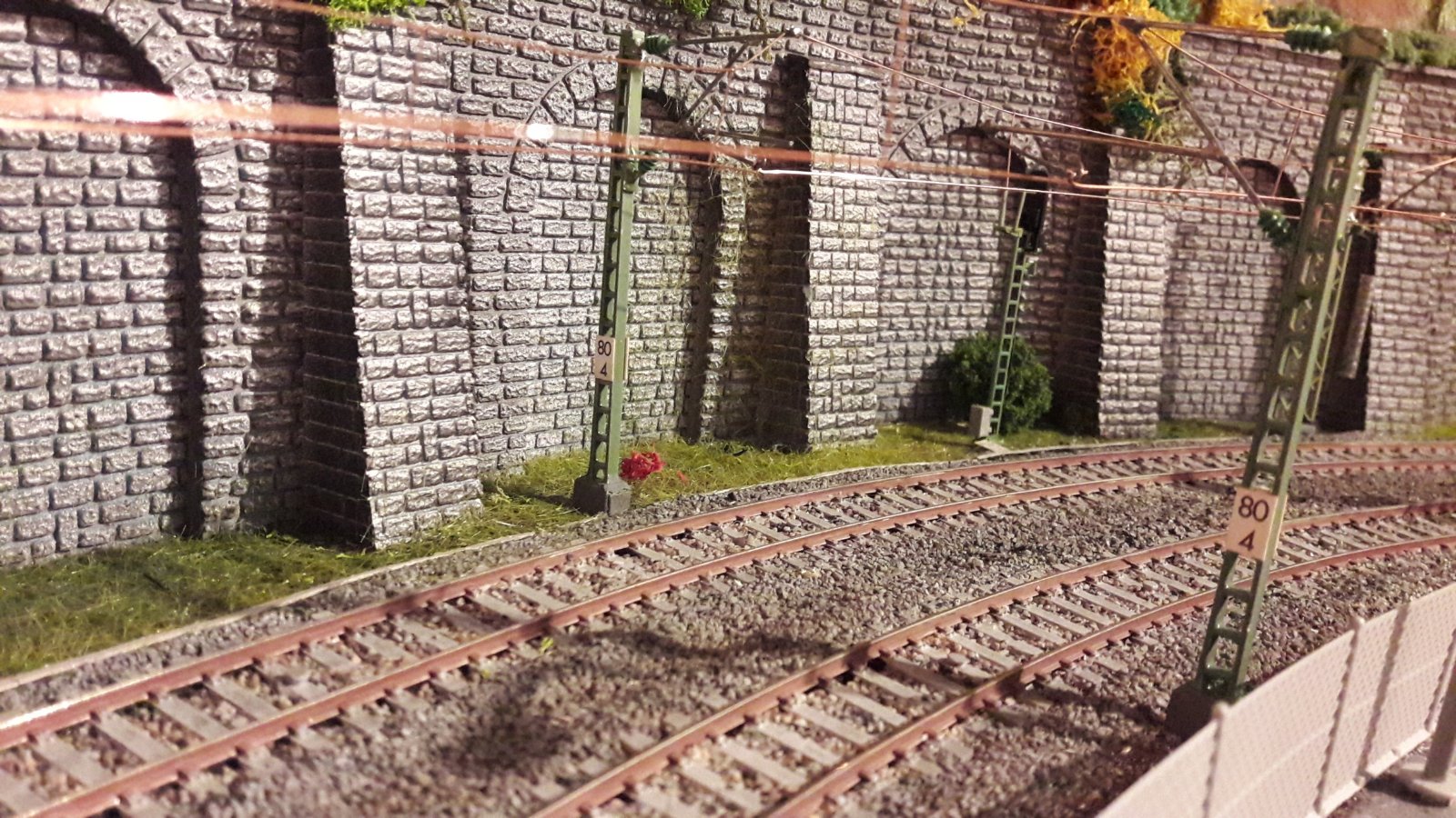

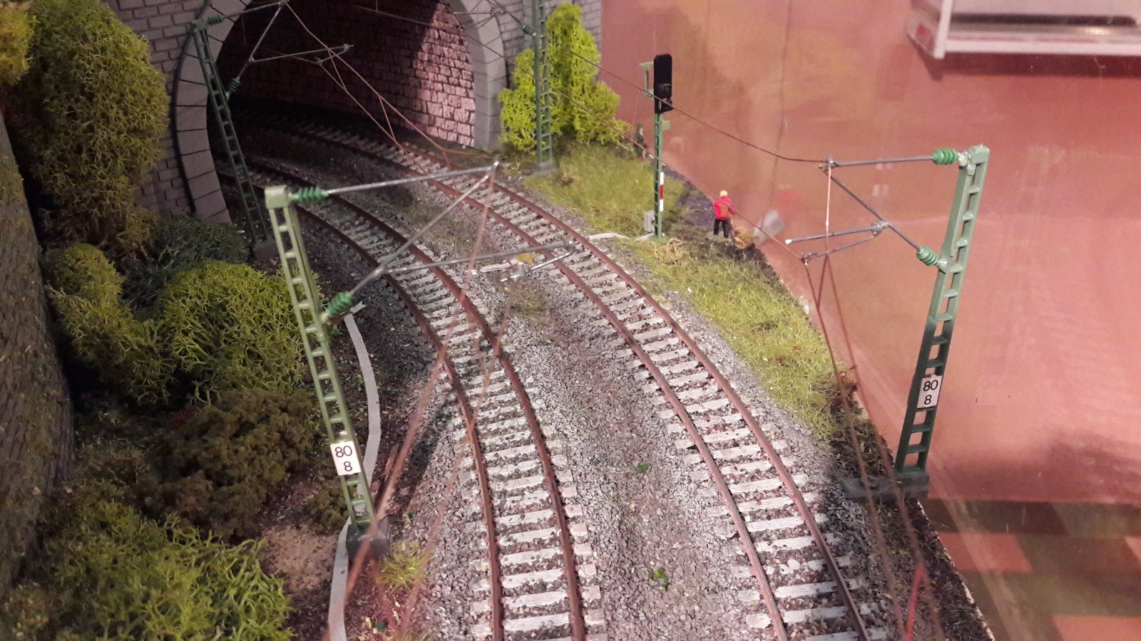

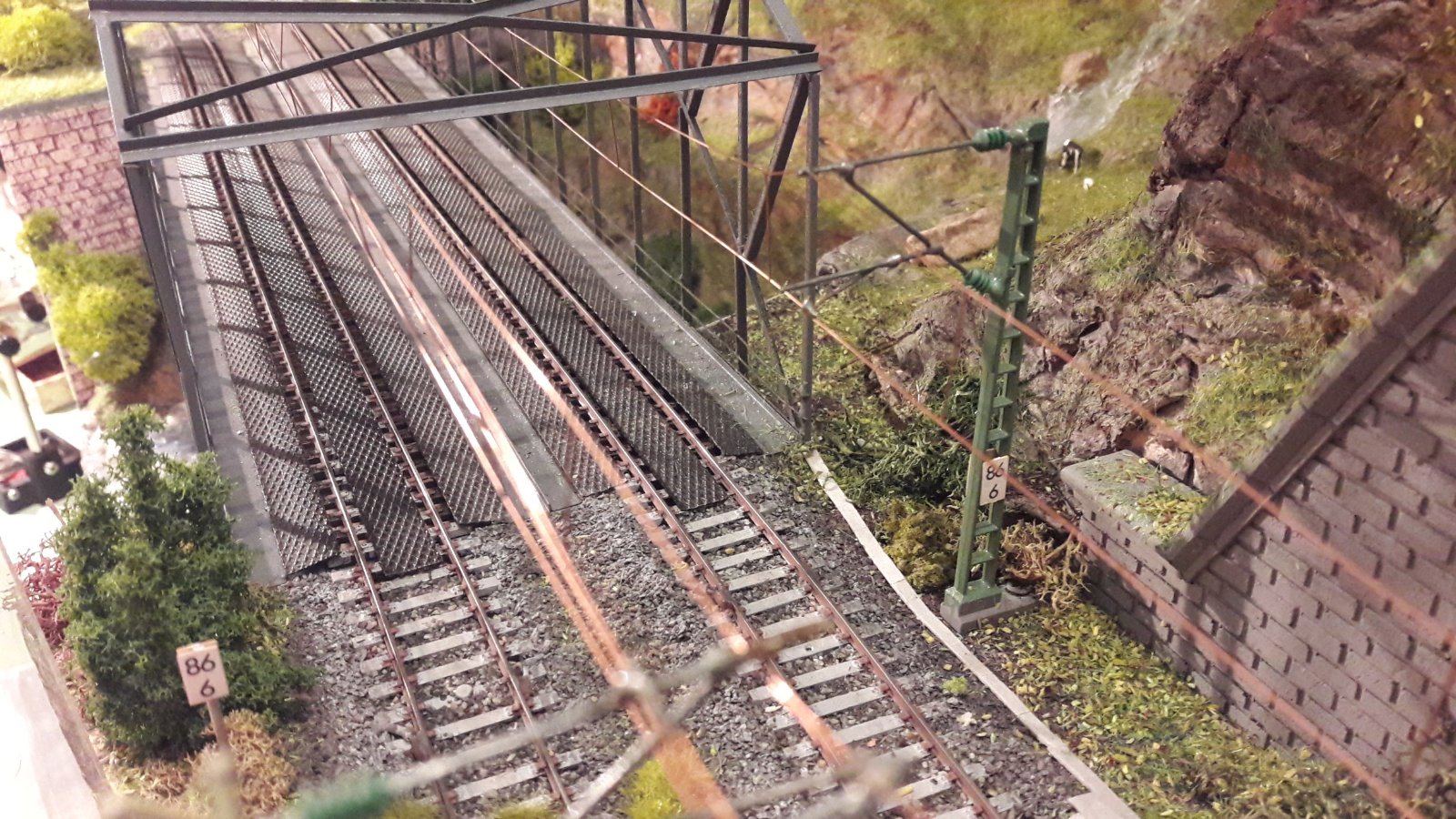

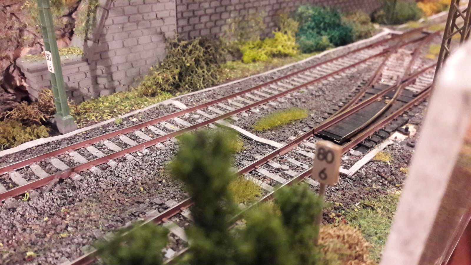

Ieri ho aggiunto qualche segnale chilometrico....che ve ne pare?

Ottimo lavoro Adriano. [51]

Ottimo lavoro Adriano, molto bello!!!

Veramente realistico, Adriano.
Un più che ottimo lavoro!
