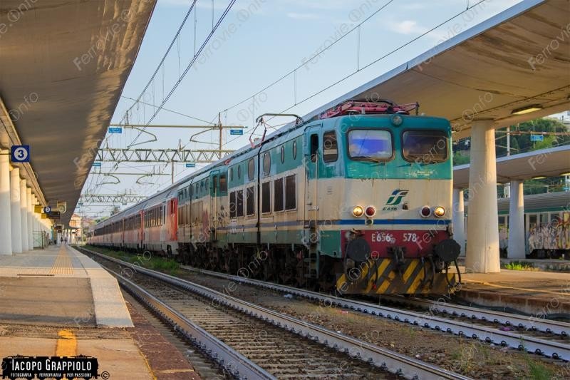

#11 Messaggio da Fabrizio »
La E 656.578 recupera il materiale di un treno Regionale guasto lungo la linea del ponente ligure.
Foto:https://www.ipdt-community.it/2017/09/0 ... osto-2017/

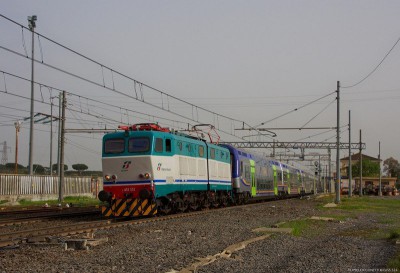

#12 Messaggio da Fabrizio »
La E 655.533, di recente ripellicolata (viewtopic.php?f=108&t=8373&p=251315#p251296) e in forza alla Divisione Passeggeri Regionale del Lazio come macchina per soccorso, recupera un complesso Vivalto guasto tra Roma e Formia
Foto: https://flic.kr/p/KF7yT3

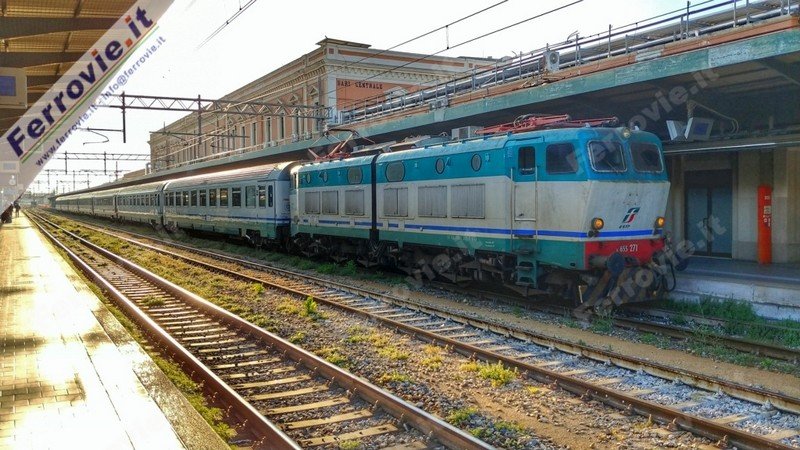

Soccorso particolare quello al treno Intercity Bologna-Lecce del 17 Aprile scorso.
Il treno, L'intercity 603 che ogni giorno percorre l'itinerario da Bologna a Lecce, era trainato dalla E 402.155, quando quest'ultima ha avuto un avaria ed ha raggiunto la stazione di Pescara. Essendo impossibile proseguire, è stato deciso di togliere la E 402 dalla composizione e far trainare il treno dalla E 655.271, una locomotiva in uso alla Divisione Passeggeri Regionale dell' Abruzzo per trasferimenti e soccorsi. La E 655.271 ha poi trainato il treno Intercity fino a Lecce, dove è giunto con oltre tre ore di ritardo.
Foto: http://www.ferrovie.it/portale/articoli/8397
E 655.271 al traino del treno IC 603 a Bari Centrale.
La locomotiva, un "Caimano" di terza serie costruito nel 1978, oltre ad essere privo dei dispositivi di lateralizzazione, può raggiungere una velocità massima di 120 km/h. Le E 655 sono infatti locomotive impiegate per treni merci.
Le E 655 sono state utilizzate anche in passato per il traino di treni passeggeri, specie nella prima metà degli anni 2000, quando poteva capitare di vederle in testa ad alcuni treni Espressi, specie periodici istituiti in occasione dei periodi di maggiore affluenza. Con il passare del tempo la cosa è stata sempre più rara, fino a scomparire del tutto con l'avvento della "divisionalizzazione" e sopratutto all'arrivo dei regolamenti sulla lateralizzazione, sistema di sicurezza che consente di sbloccare le porte di salita delle vetture solo dal lato predeterminato.
