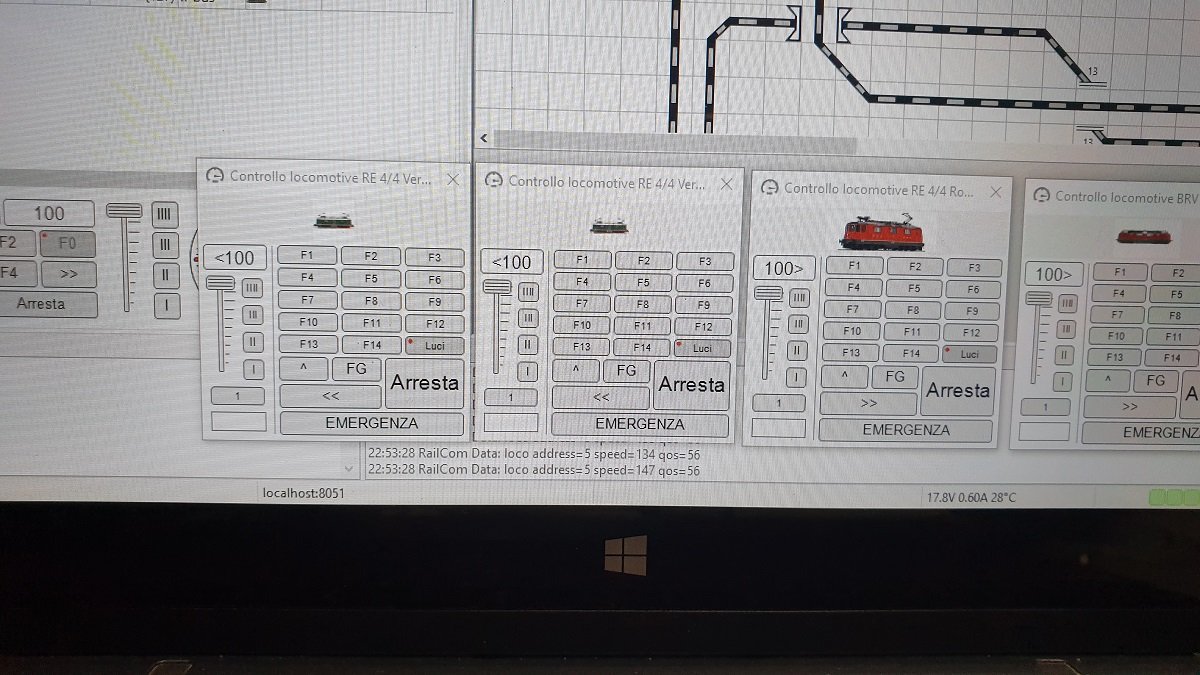

Nell'immagine puoi vedere (nell'angolo in basso, rilevato dalla z21) il consumo di 3 loco DeA + 1 V200 Trix alla massima velocita' con luci accese + una carrozza illuminata.
siamo a 600mA (totali) quindi meno di 150mA a loco.
A ruote bloccate (caso praticamente impossibile che succeda dato che al massimo le ruote slittano e non si bloccano) possiamo anche triplicare la corrente assorbita che non arriviamo a 0,5A .
Quindi con un decoder da 1A vai più che tranquillo...

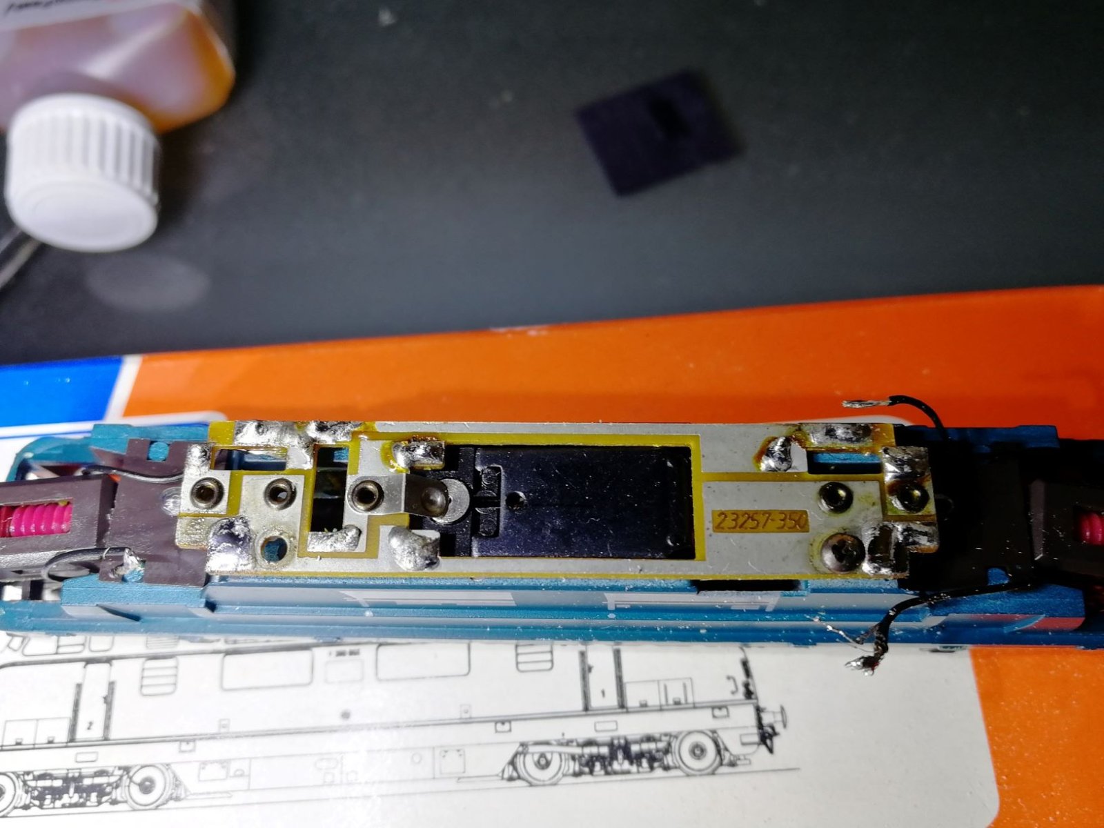

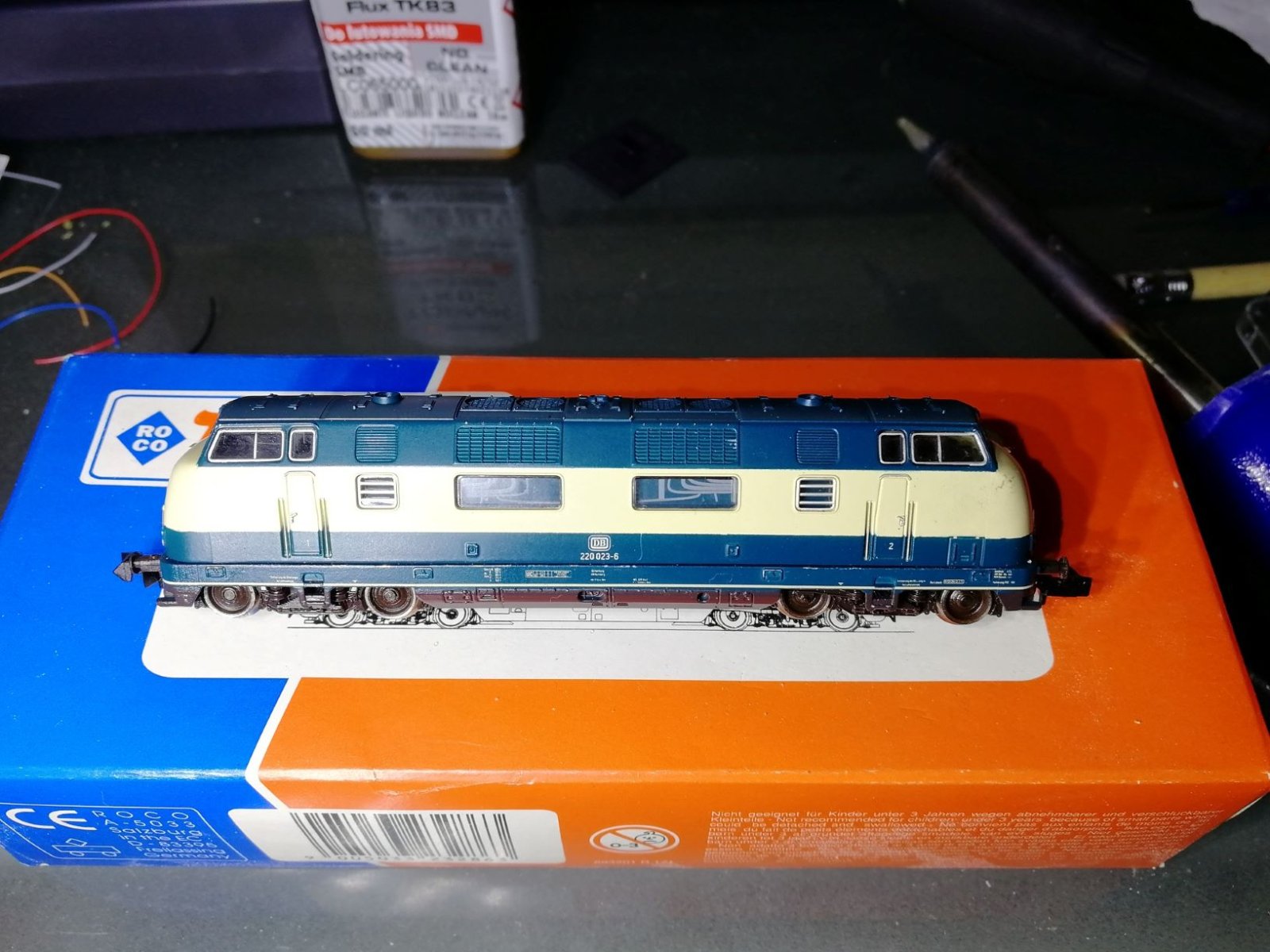

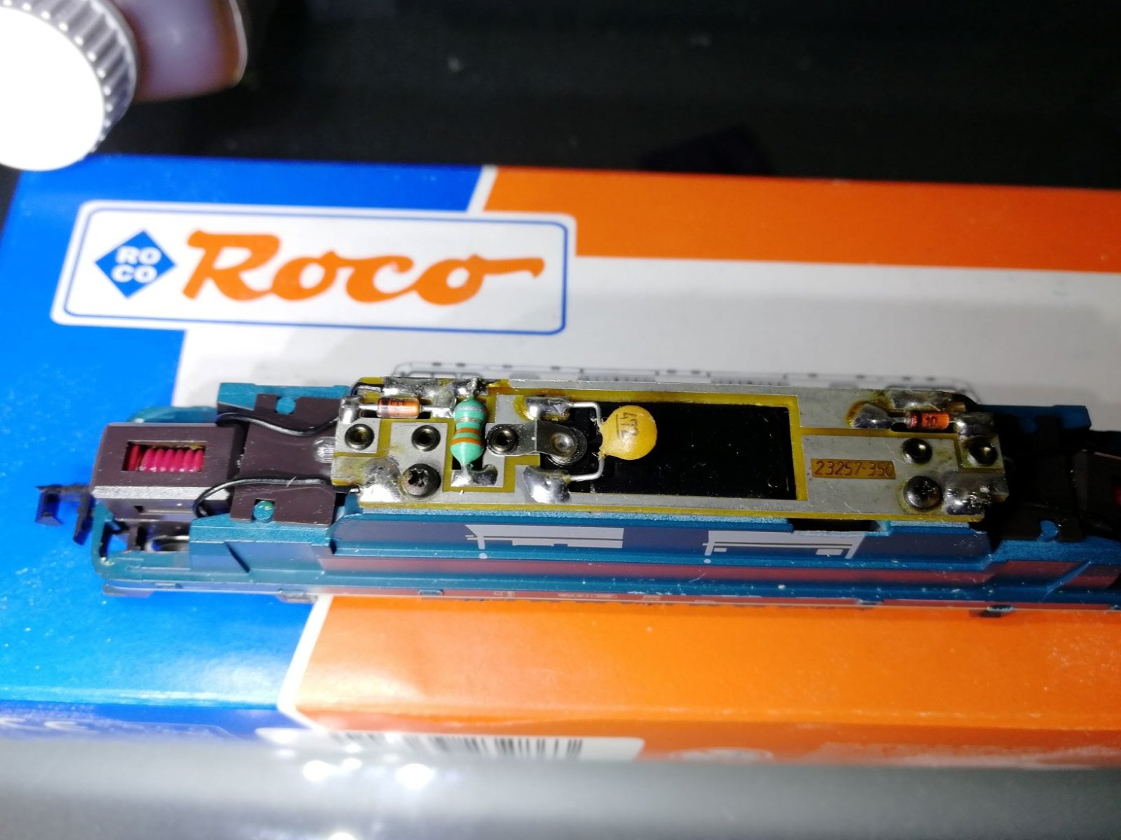

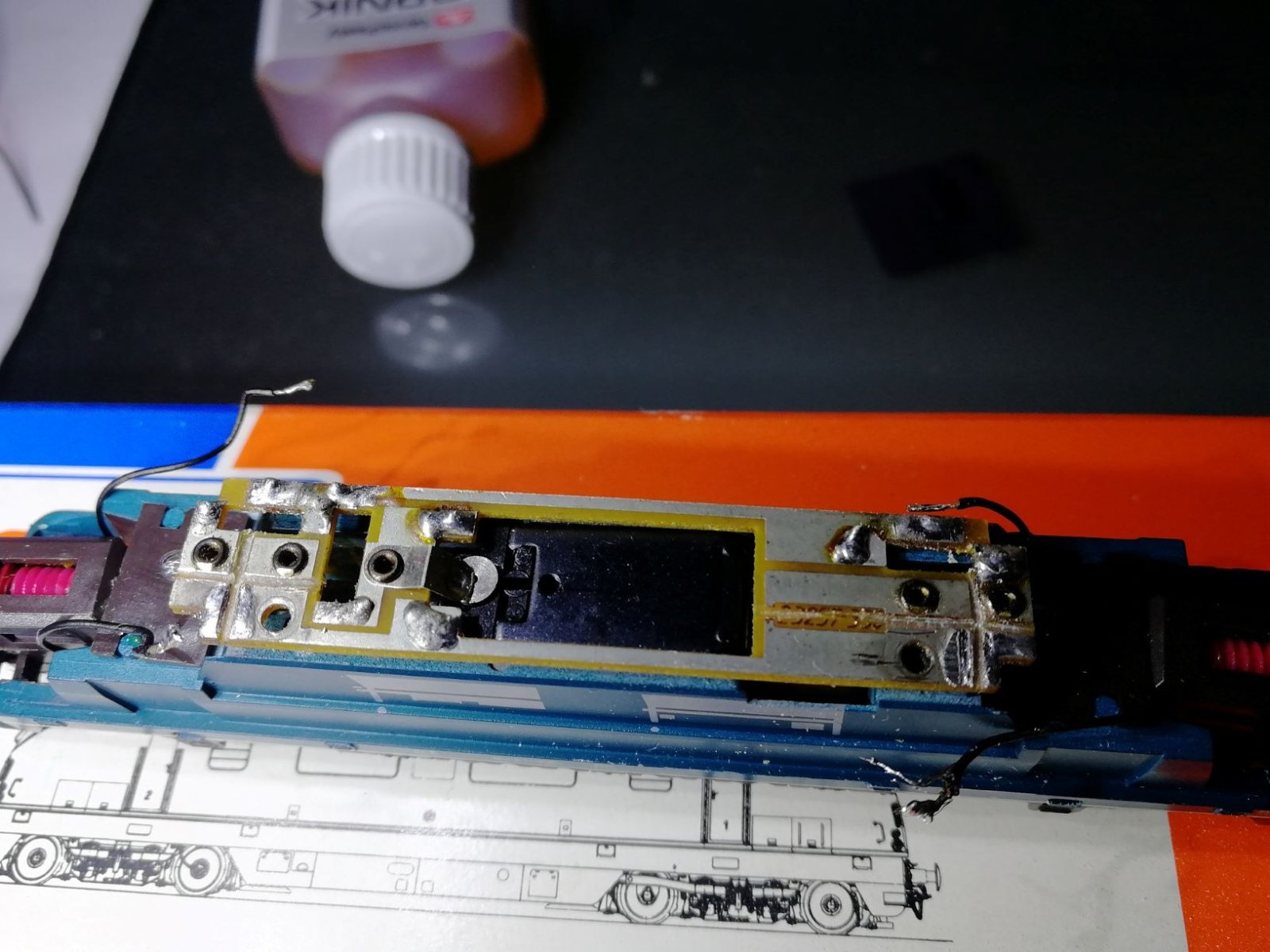

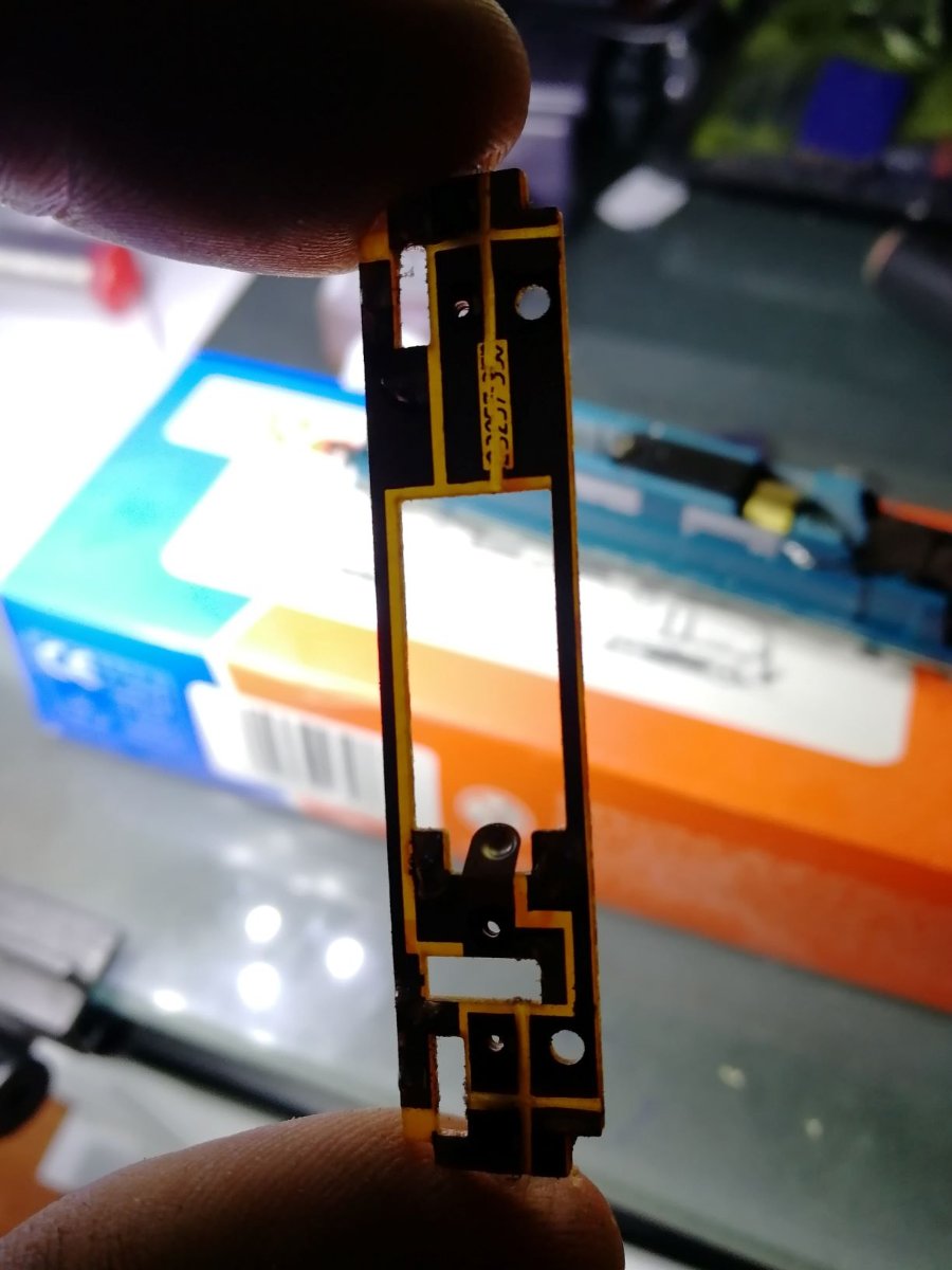

Vi allego anche le foto della trasformazione in digitale della mia Roco BR 220...
Il locomotore....
Si procede aprendo il tutto,dopo aver levato i respingenti,e si iniziano a togliere i componenti
modifica basetta
Rimontaggio basetta modificata
Fissaggio provvisorio del decoder con dello scotch e
Stagnatura cavi
e chiusura locomotore
Lavoro relativamente semplice...considerando che ho le mani e le dita abbastanza grosse!!!
Domani,tempo permettendo,realizzo un binario di programmazione e provo la Z21.
Claudio - Volere é potere!!
