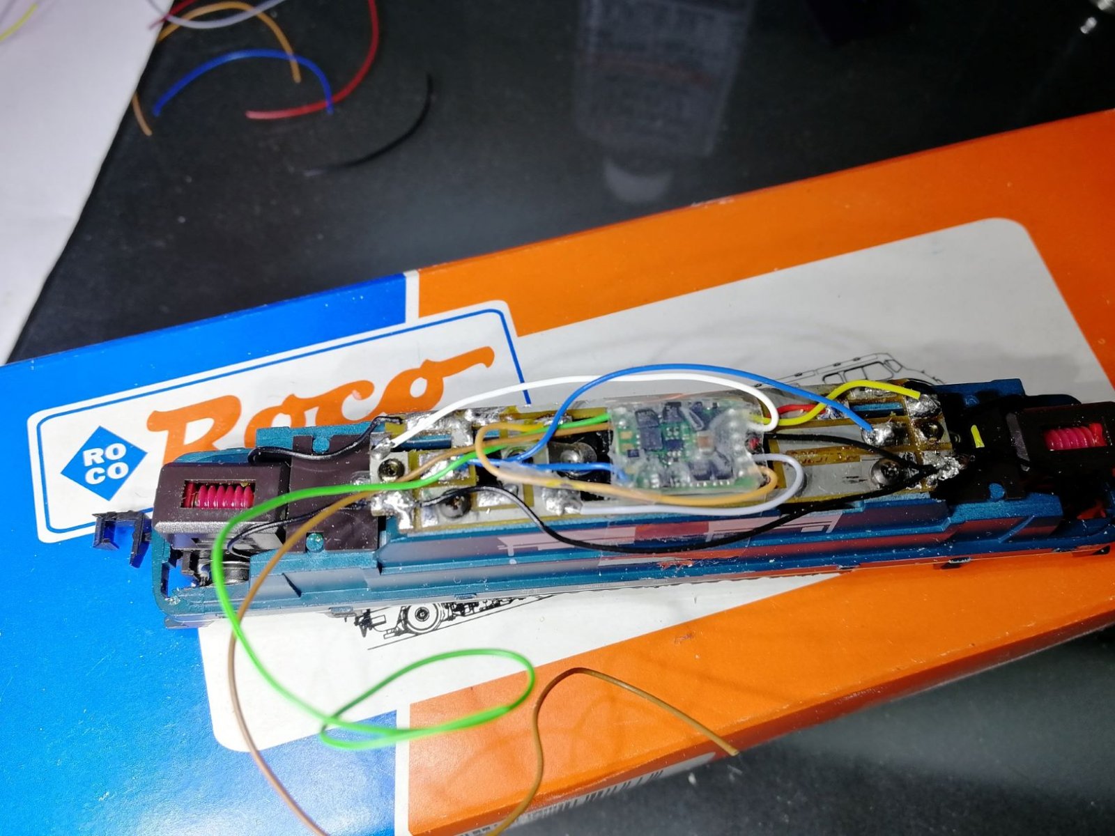

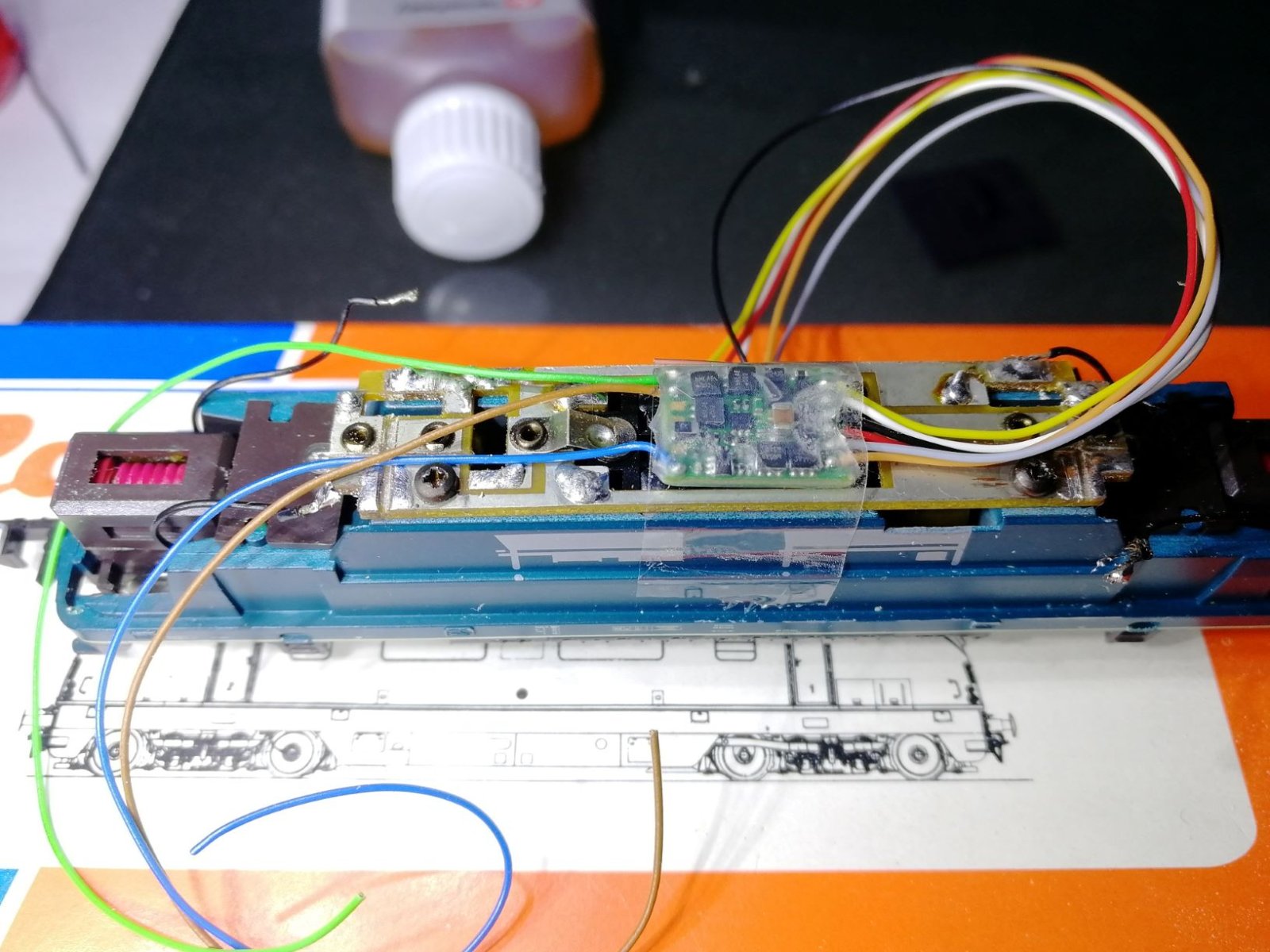

Vi allego anche le foto della trasformazione in digitale della mia Roco BR 220...
Il locomotore....
Si procede aprendo il tutto,dopo aver levato i respingenti,e si iniziano a togliere i componenti
modifica basetta
Rimontaggio basetta modificata
Fissaggio provvisorio del decoder con dello scotch e
Stagnatura cavi
e chiusura locomotore
Lavoro relativamente semplice...considerando che ho le mani e le dita abbastanza grosse!!!
Domani,tempo permettendo,realizzo un binario di programmazione e provo la Z21.
Claudio - Volere é potere!!

Oggi ho finalmente provato la Z21 con il BR220 digitalizzato da me... Il tutto ha funzionato alla perfezione.
Ho solo dovuto cambiare il cv pre-impostato con quello del mio decoder (da 3 a 26).
Ora non resta che prendere altri decoder e iniziare con il plastico.
