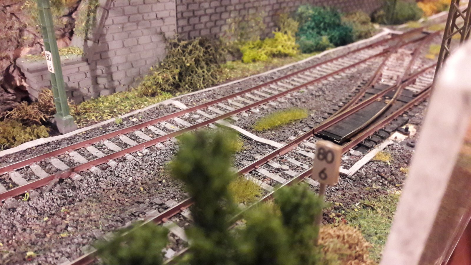

Chiedo lumi agli esperti di Ferrovie Tedesche....
Devo posizionare i cartelli di cui sotto, relativi alle catenarie DB.
Dove andrebbero posizionati abbastanza realisticamente? Ho cercato di capire dal foglietto istruzioni ma non ne ho cavato granché...
Grazie e buona serata.

ti allego un paio di foto del manuale Sommerfeldt (il secondo rigo è in inglese).
Oppure dai un'occhiata al sito www.stellwerke.de sezione Fahrleitungssignale, oppure sh1.org gruppo German Railway Signal Systems
Sub-Site Map sezione Miscellaneous Signals.
Il primo è in tedesco (con un traduttore risolvi il problema) e il secondo in inglese.
Un caro saluto

Andrea ha postato un esauriente spiegazione.

Ma lo usi tal quale o diluito?
Grazie.
Tomcat13
- Messaggi: 536
- Iscritto il: mercoledì 30 aprile 2014, 18:34
- Nome: Andrea
- Regione: Toscana
- Città: Pisa
Re: Norstadt Hbf (DE)
Considera inoltre che se devi applicarlo su pali in plastica va bene così, se i pali sono in metallo ti consiglio di applicare prima un Primer spray trasparente.
Ciao e buon lavoro.

Ho installato un fondale Faller su uno dei lati del plastico...naturalmente il muro andrà poi ricolorato ed uniformato.
Un paio di foto....
A presto e buona serata.
