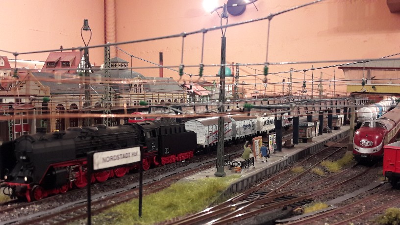

Intanto un paio di scatti della BR01 in sosta a Norstadt...
A presto.

Finalmente Adriano !!!!!!
Molto suggestivi i video dei transiti, specie quello del " Rheingold"
Complimenti, stai andando alla grande :D :D

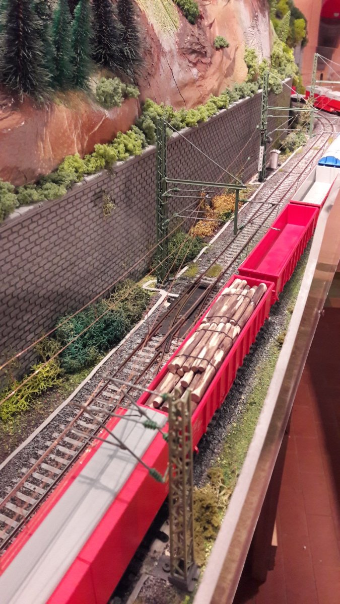

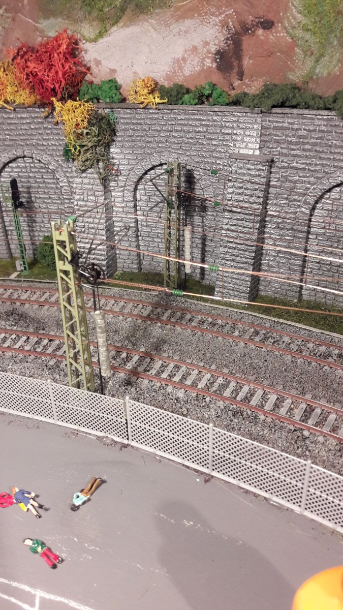

Piccola divagazione....
modellbahn73
Messaggi: 722
Nome: Adriano
Città: Suno
Re: Norstadt Hbf (DE)
#259 Messaggio da modellbahn73 »

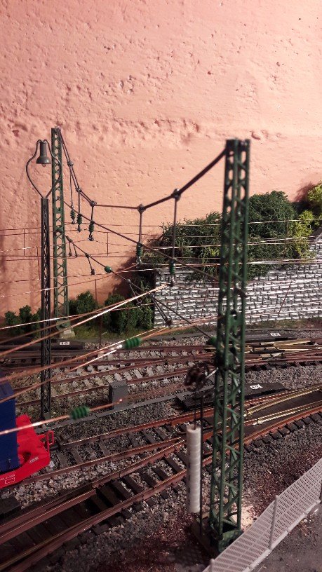

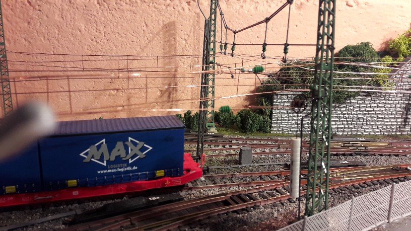

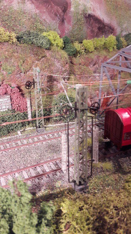

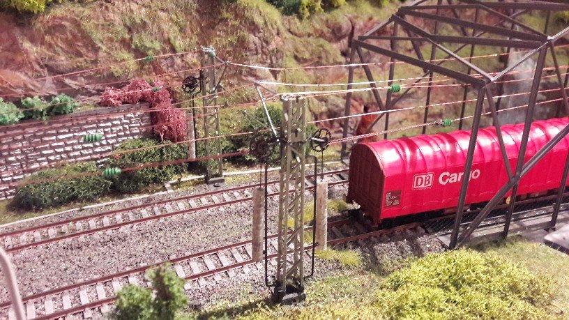

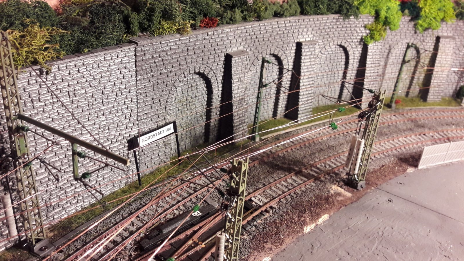

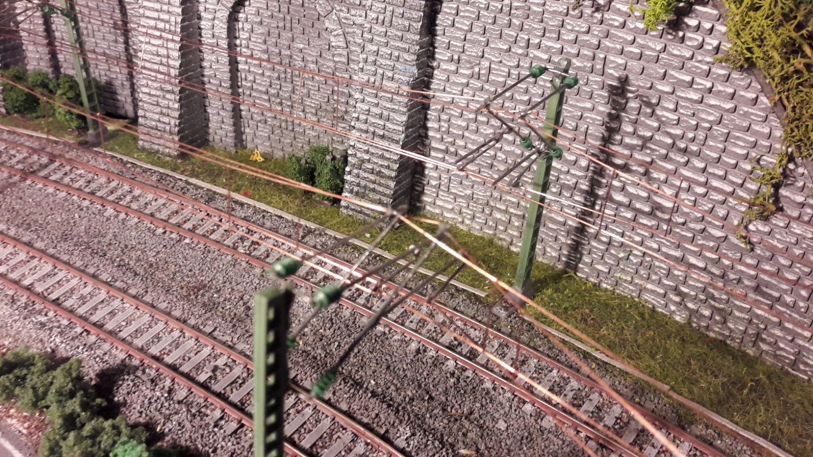

Buonasera a tutti.
Catenaria finita....la sto verniciando con apposito Ral 7012 Sommerfeldt.
Che ne dite se vernicio anche il filo di contatto, oltre che le sospensioni ed i vari bracci dei pali di sostegno? Così color rame mi sembra troppo nuovo...
A voi i pareri....e consigli [99]
modellbahn73
Messaggi: 722
Nome: Adriano
Città: Suno
#260 Messaggio da modellbahn73 »
....ho ricaricato le foto...erano troppo basse di risoluzione :wink:

#261 Messaggio da Egidio »
Ottimo lavoro Adriano. Saluti. Egidio. [51]
Messaggi: 15770
#262 Messaggio da MrMassy86 »
Ottimo lavoro Adriano, personalmente ritengo più realistiche le cose invecchiate e sporcate, quindi... :wink:

Grazie, troppo buoni....purtroppo le foto non rendono giustizia....sigh!
Messaggi: 14288
#264 Messaggio da Egidio »
modellbahn73 ha scritto: mercoledì 30 gennaio 2019, 13:08 Grazie, troppo buoni....purtroppo le foto non rendono giustizia....sigh!
Sicuramente come spesso capita......... Saluti. Egidio. [51]

Direi un grigio scuro opaco per il filo di contatto, mentre per le varie tesate un color ruggine di fondo con dei colpi di grafite per simulare i cavi metallici

v200 ha scritto: mercoledì 30 gennaio 2019, 17:55 Direi un grigio scuro opaco per il filo di contatto, mentre per le varie tesate un color ruggine di fondo con dei colpi di grafite per simulare i cavi metallici
Grazie mille.
Si credo proprio che il filo lo vernicero', così color rame non si può vedere....

Ciao Adriano,
finalmente qualche foto .........
Per la catenaria i consigli di Roby sono ottimi, l'unico problema sarà farlo con i fili già montati.
Solo una curiosità: dalle foto si vede che hai usato i tenditori a "singola ruota"( in uso epoca III e IV), mentre su linee con velocità oltre i 100km orari ed anche in epoca attuale sono in uso i tenditori a "doppia ruota". La mia non vuole essere una critica, ma visto il tipo di convogli circolanti, farei la modifica.
Un caro saluto

"Mein Freund Adrianen"... Tomcat13 hat recht!
L'epoca di ambientazione è assolutamente... Ineccepibile...

#269 Messaggio da modellbahn73 »
Ciao ragazzi....bello rileggervi !
Grazie dei Vs preziosi consigli.
Diciamo che l'epoca del plastico vuole essere fino alla IV-V, e dico sinceramente che non ero a conoscenza del particolare sui due tipi di tenditori.
Ho usato in particolare gli art.159 e 176 Sommerfeldt, impiegando erroneamente, a questo punto, il tenditore a doppia ruota (176) per ancorare cavi provenienti da 2 binari, e non uno soltanto....grrrrrr!
Detto questo, la sostituzione in questo momento sarebbe molto invasiva, sia manualmente che economicamente . Devo aggiungere che comunque l'ambiente riprodotto (piazzale stazione,in gran parte, ed uscita di alcuni metri in linea), non presupporebbero velocità elevatissime. Inoltre sto invecchiando il parco rotabili, nel senso che, con poche eccezzioni, mi stanno riappassionando le vaporiere, le diesel datate e le elettriche anni 80 e 90...che volete, sto invecchiando...
Considerato tutti i fattori, e visto il risultato conseguito, a mio avviso molto buono, del colpo d'occhio generale, io lascerei il tutto come sta....sarò un modellista non nto fedele alla realtà....e va beh, che ci volete fare....
Terrò presente il tutto per il prossimo plastico, se ci sarà....
Grazie cari!

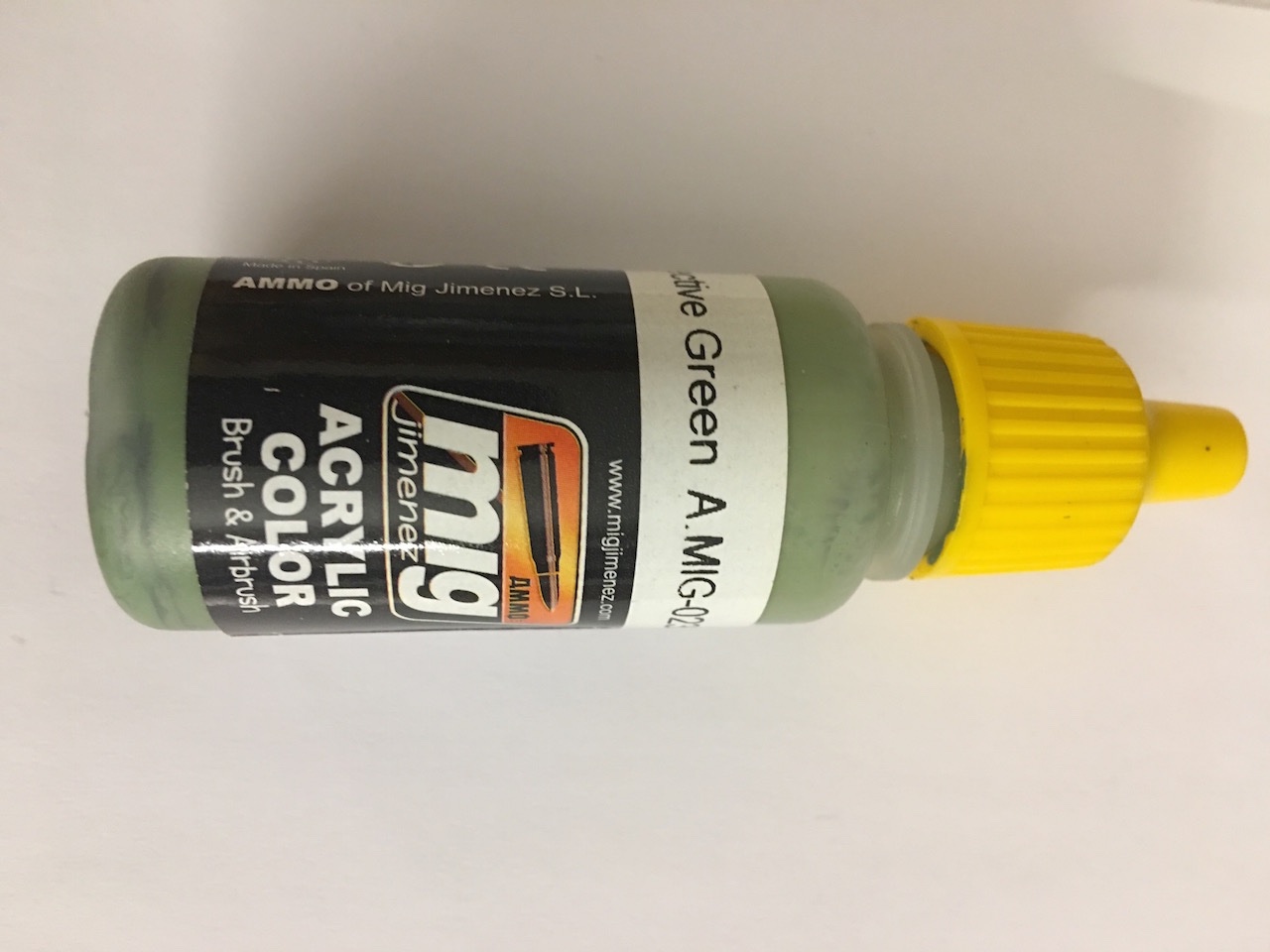

Sto cercando una vernice acrilica per i pali Märklin di sostegno della catenaria, quel particolare Verde cromo....sapete che codici ci sono in commercio?
Devo ridipingerne qualcuno per uniformare il tutto...
Grazie.

Vedi i Tamiya o Life Color hanno il giallo verde cromo per gli interni degli aerei

Per la palificazione io uso il Protettive Green codice A.Mig-023 acrilico.
