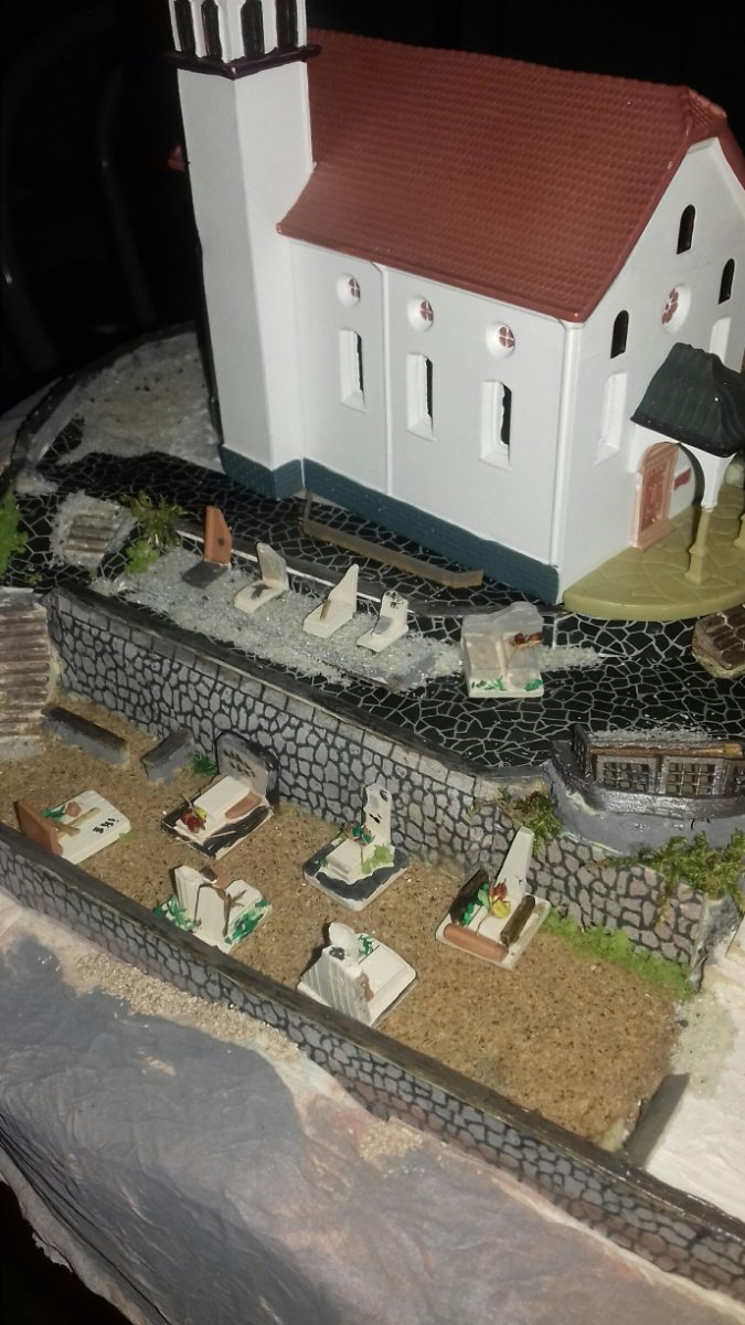

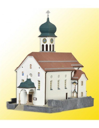

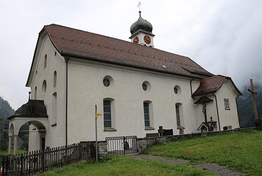

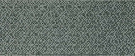

Qualche avanzamento dei lavori nella zona chiesa...ho utilizzato il cartoncino fornito dalla DeA per simulare il lastricato del piazzale della chiesa come da foto pubblicata tempo fà https://www.swissinfo.ch/media/ext/gotthard/wassen/
Le lapidi per il momento sono solo poggiate sul terreno..così come anche la scalinata che porta al sagrato..
Graditi qualche consiglio e suggerimenti

Te l'ho detto in privato e te lo ripeto sul forum, a me piace l'idea alternativa dell'utilizzo del foglio DeA, mi piace particolarmente il contrasto con il muro di contenimento, con una "sporcatura" della chiesa renderai il tutto meno giocattoloso e più reale.
Bravo Antonio [104]

#356 Messaggio da Excalibur »
A me invece piace poco Antonio, questo tipo di cartoncino viene utilizzato principalmente per simulare muri e muraglioni, io preferisco quest'altro che sono in procinto di ordinare.

Excalibur ha scritto: ↑martedì 4 dicembre 2018, 21:58 Mi piace poco Antonio, questo viene utilizzato principalmente per simulare muri e muraglioni, io preferisco quest'altro che sono in procinto di ordinare.
A te piacerà poco ma Antonio non ha fatto altro che riprodurre la realtà, gli esterni della chiesa di Wassen sono realizzati con un lastricato in pietra grigio scuro dalla forma irregolare proprio come realizzato da Antonio [102]

Excalibur ha scritto: ↑martedì 4 dicembre 2018, 21:58 A me invece piace poco Antonio, questo tipo di cartoncino viene utilizzato principalmente per simulare muri e muraglioni, io preferisco quest'altro che sono in procinto di ordinare.
d'accordo con te...ma se vedi l'immagine del link allegato vedrai che è la pavimentazione usata si avvicina molto a quella che è nella realtà [102]
Re: Il mio Gottardo da principiante
#359 Messaggio da Excalibur »
Grazie per il suggerimento Francesco ed Antonio, ho tanto ancora di quel cartoncino, ordinato in duplicato, da ricoprire l'intero plastico.

#362 Messaggio da NinoLamezia »

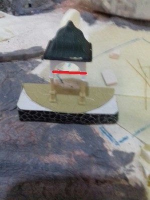

FraPis ha scritto: ↑martedì 4 dicembre 2018, 22:15 Antonio, in generale non mi piace tanto la mezzaluna del sagrato ma se lo devi lasciare ti consiglio di dipingere il lastricato con la stessa tonalità di colore
...sono in parte d'accordo con te...ho due possibilità...mettere dei gradini a destra e sinistra della mezzaluna o creare qualcosa come da foto
Messaggi: 3755
#363 Messaggio da lorelay49 »
Decisamente meglio [264]

NinoLamezia ha scritto: ↑martedì 4 dicembre 2018, 21:41 Qualche avanzamento dei lavori nella zona chiesa...ho utilizzato il cartoncino fornito dalla DeA per simulare il lastricato del piazzale della chiesa come da foto pubblicata tempo fà https://www.swissinfo.ch/media/ext/gotthard/wassen/
Ottimo lavoro Antonio, a me piace!!!

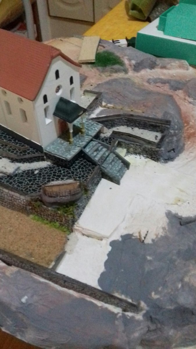

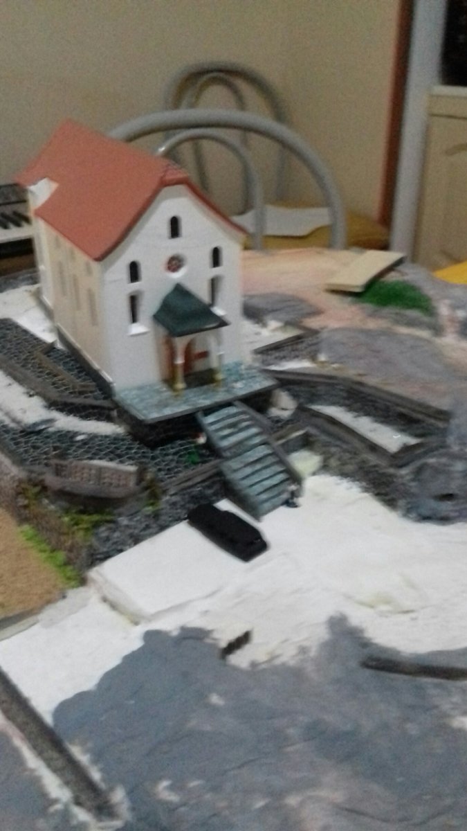

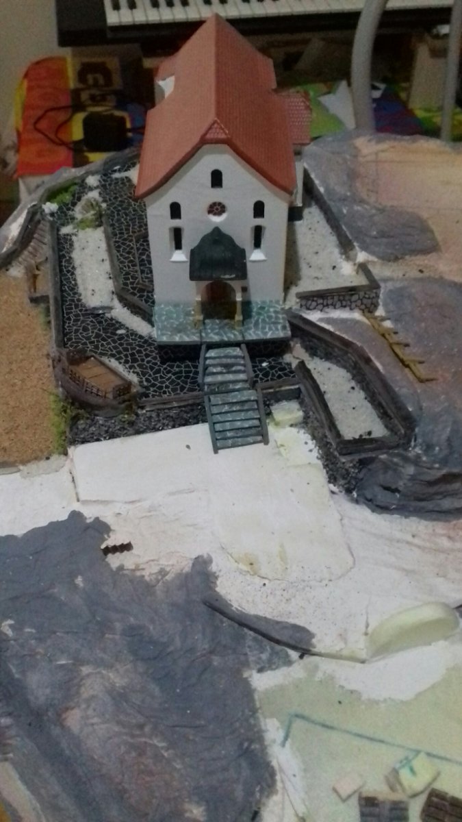

Come premesso ho fatto delle modifiche sul sagrato della chiesa...modificando la mezzaluna e la scalinata che porta alla chiesa...per il momento i pezzi sono solo poggiati...vanno ancora corretti e ritoccati
Come sempre graditi consigli e suggerimenti

#367 Messaggio da FraPis »
Molto bene Antonio, i gradini sono di gomma crepla da 2mm? Se così fosse in realtà sarebbero 32cm, un po' troppo alti, appena possibile fai qualche foto di insieme un po' più distante per comprendere meglio proporzioni ed effetto visivo, comunque in generale sembra che stia procedendo bene :wink:

FraPis ha scritto: ↑venerdì 7 dicembre 2018, 23:05 Molto bene Antonio, i gradini sono di gomma crepla da 2mm? Se così fosse in realtà sarebbero 32cm, un po' troppo alti, appena possibile fai qualche foto di insieme un po' più distante per comprendere meglio proporzioni ed effetto visivo, comunque in generale sembra che stia procedendo bene :wink:
Si Francesco...i gradini sono in gomma crepla di spessore di 2mm...ma lavorata e incisa...la gomma crepla si schiaccia e si assottiglia...ti posso garantire che ogni scalino non supera 1,5mm...mentre i gradini in ordine crescente partono da 1,5cm x 4mm...fino a 2cm x 4 mm

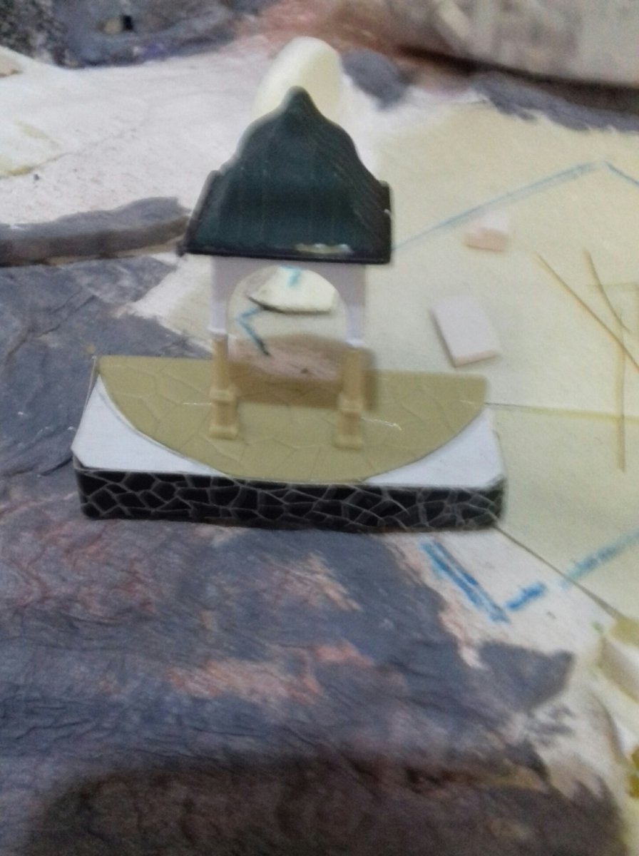

#370 Messaggio da v200 »
Non male i gradini, per il porticato devi inserire un tensionatore tra gli archi una semplice barretta in plasticard , sia frontale che sui lati

v200 ha scritto: ↑sabato 8 dicembre 2018, 18:55 Non male i gradini, per il porticato devi inserire un tensionatore tra gli archi una semplice barretta in plasticard , sia frontale che sui lati
...a che scopo inserire un tensionatore tra gli archi?....
#372 Messaggio da v200 »
Semplicemente perchè le colonnine troppo esili non reggerebbero l'altana al di sopra di esse. Le forze del carico le potrebbero spostare scaricandosi sugli archi, la barra tensionatrice evita che le colonnine vengano spinte verso l'esterno.
Ecco la foto del porticato dove si vedono le barre
