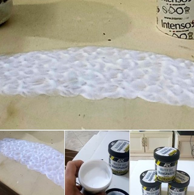

Sperimentazione...A prodotto asciutto il gel sarà tutto trasparente e lucido mantenendo la forma.Ottimo per riprodurre l'acqua in movimento.Per effetti particolari il gel può essere mescolato assieme a del colore.

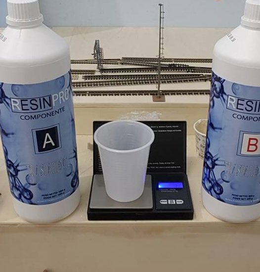

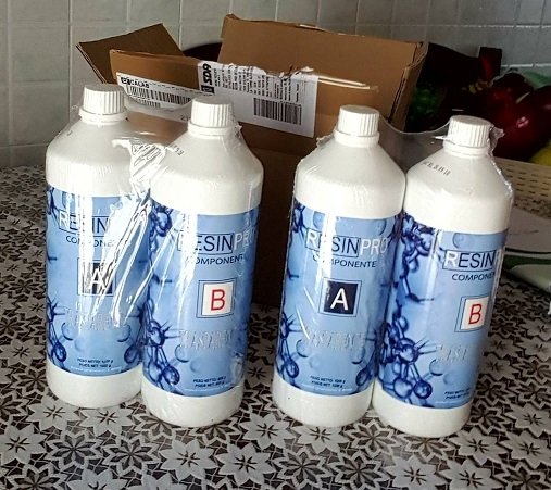

Arrivata anche la super resina trasparente effetto acqua di Resin Pro.Spero di sperimentarla al più presto!!!

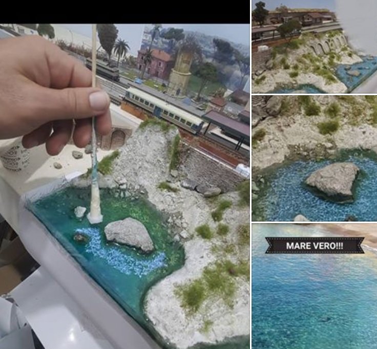

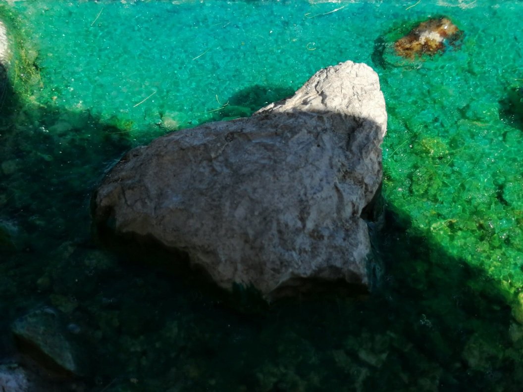

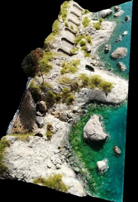

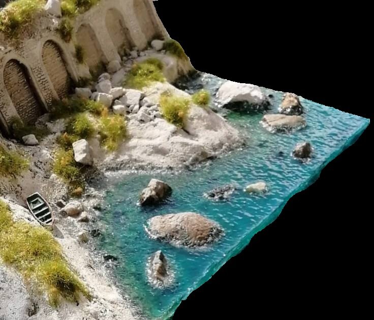

Prime impressioni su AK water gel 8002.Allora il prodotto è sicuramente valido.Va mescolato accuratamente prima dell'uso.Teme l'umidità, quindi tenetelo presente quando lo applicate.L' unico problema non del prodotto ma di chi l'utilizza è saper ricreare a arte le onde del mare.Ho provato soffiando con aerografo, con spatolina, con pennellino...L' unica textura e tecnica che mi soddisfa in scala N é il tampone/timbrino.
RESIN PRO Ecco la mia prima impressione.Il prodotto è praticamente inodore.Si miscela benissimo e non crea bolle.La ditta mi dice che il completo indurimento avviene dopo 24 ore.Chiaramente molto dipende dalla temperatura ambientale, dalla superficie e dallo spessore.Io ho colato 1 cm tutto in una volta.Dopo circa 7 ore la resina è già praticamente solida, ma non del tutto.Sono MOLTO soddisfatto di Resin Pro!
PS:Molto importante anche la consulenza post vendita.Sempre gentili e pronti a rispondere a ogni domanda.
Ora prendendo spunto da foto del mare vero, mediante il gel AK ho ricreato tamponando l'effetto desiderato in scala N.Adesso attendo che il gel diventi trasparente e poi vedrò se ci saranno da fare altri ritocchi specie in prossimità degli scogli.

Risultato veramente notevole e grazie per il tutorial!!!

Interessante Alex. Quindi, in questo caso, non c'è il foglio di acetato trasparente e il vuoto. Dipingi il fondo, coli la resina epossidica e poi sopra ci va il gel? Praticamente lo spazio è tutto occupato dalla resina?

Esatto Fabrizio!

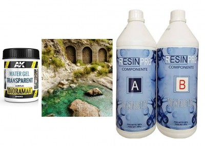

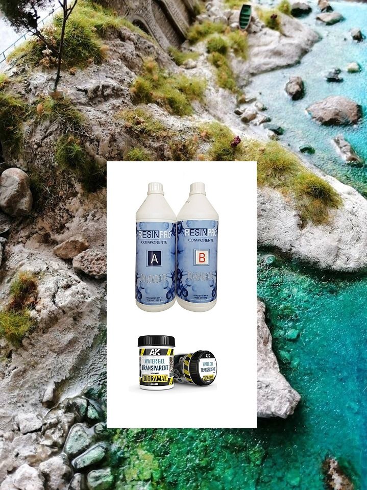

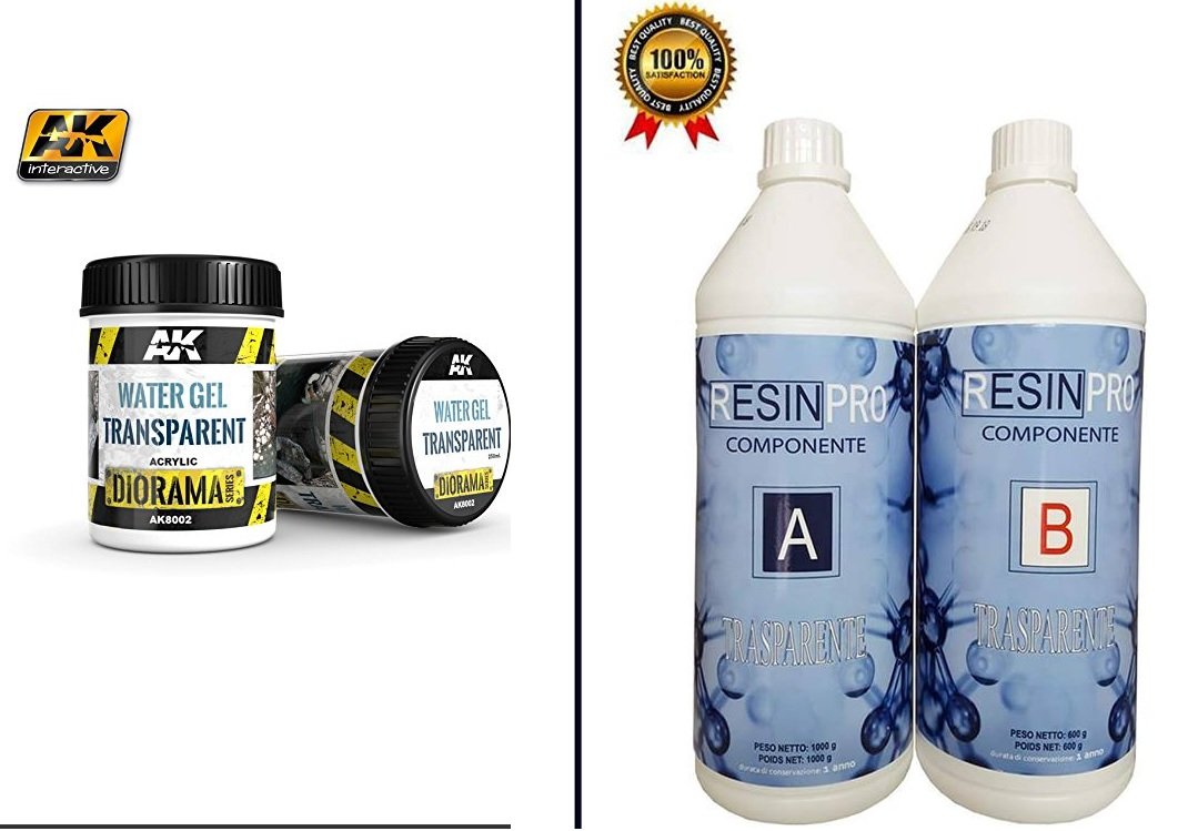

Devo dire che per riprodurre l'acqua mi sono trovato BENISSIMO con questi due prodotti.AK-Interactive gel water 8002 e RESIN PRO inodore, sprigiona pochissimo calore e non crea bolle d'aria. :)

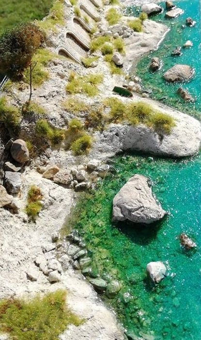

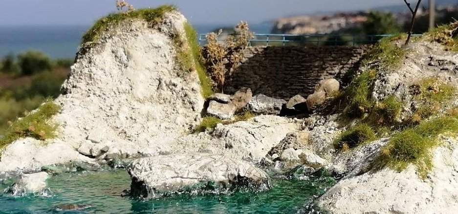

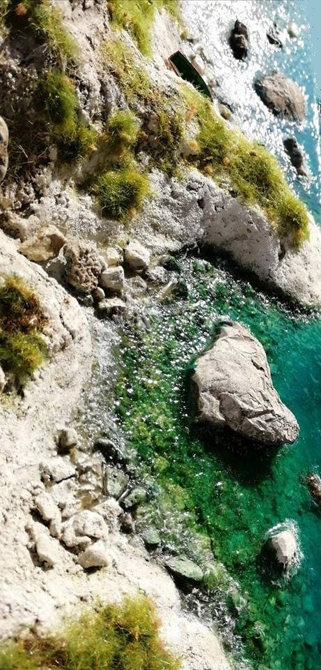

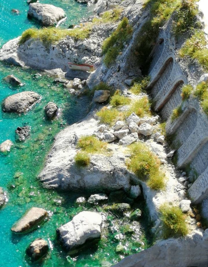

Un pò di sole...
Messaggi: 15746
Re: Mare mare...
#42 Messaggio da MrMassy86 »
Risultato veramente notevole!!!
Sarebbe interessante Alex, vista la bontà di questo prodotto, se tu potessi fare una recensione dettagliata in area apposita magari con le foto passo passo delle varie fasi di lavorazione :wink:

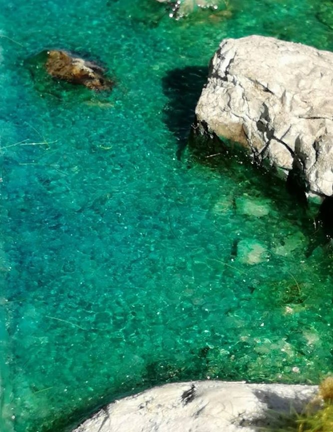

Ok Amici!!!

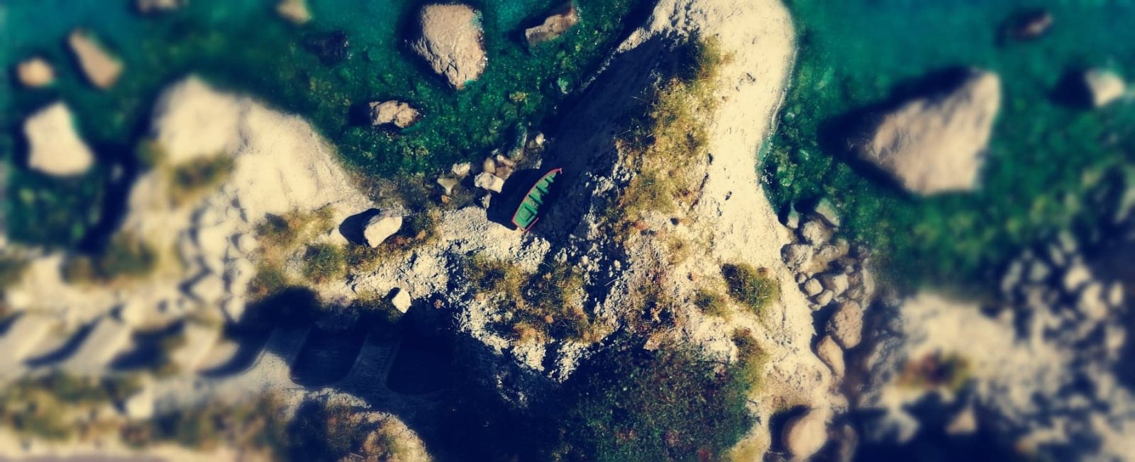

Direttamente da google maps :lol: :lol: :lol:

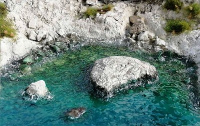

Trova gli intrusi... :-)
