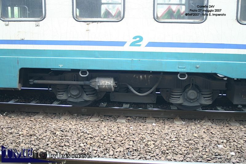

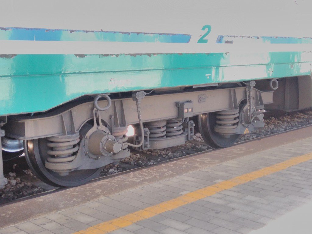

Ciao Giuseppe. Per il colore, il grigio ardesia va bene per tutte le vetture piano ribassato, ad eccezione di quelle ristrutturate, ma non è il tuo caso. Le carrozze piano ribassato di prima serie (1967-1972) sono uscite tutte in livrea grigio ardesia, quelle di seconda serie (1973-1982) sono uscite per la maggior parte in livrea grigio ardesia, sostituita da quella MDVE per gli ultimi esemplari consegnati.
Leggo però che tu hai delle carrozze con tetto a doghe e senza aeratori, ma carrelli a ceppi. Dovrebbero quindi essere vetture di seconda serie. I carrelli a ceppi però erano montati solo sulle vetture di prima serie, che avevano il tetto liscio e gli aeratori. Le carrozze di seconda serie hanno montato da subito carrelli con freni a disco (carrello 24fd)
Per le porte, invece, le vetture di prima serie le avevano incassate, quelle di seconda sono uscite in origine con le porte a filo cassa, poi sostituite e spostate in posizione incassata.
Non prendere per oro colato ciò che ti dico...non sono un grande esperto di materiali di quegli anni, inoltre è possibile che negli anni ci siano state delle modifiche (anche se dubito che vetture di seconda serie possano avere ereditato dei carrelli con freno a ceppi, ma potrebbe anche essere).

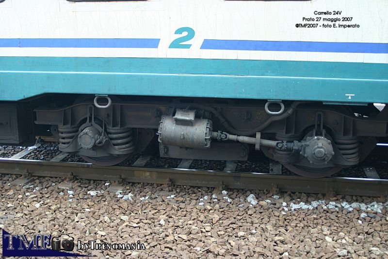

Si, c'è questa imprecisione. In realtà i carrelli sono sempre gli stessi, cioè il tipo FS24. Solo che per la prima serie ci sono i freni a ceppi (sottoserie 24Au) e per la seconda i freni a disco (24fd). Un altra cosa che si nota, se è riprodotta, è il generatore elettrico. Le carrozze di prima serie hanno montato il generatore elettrico su uno dei due carrelli, le vetture della seconda serie, invece, non lo hanno. Se elimini i ceppi e il generatore elettrico dovresti ottenere una cosa più che accettabile (attenzione a non eliminare il cilindro del freno, simile al generatore). Ma anche se li lasci così, secondo me, vista anche la scala piccola, la cosa non si nota.
