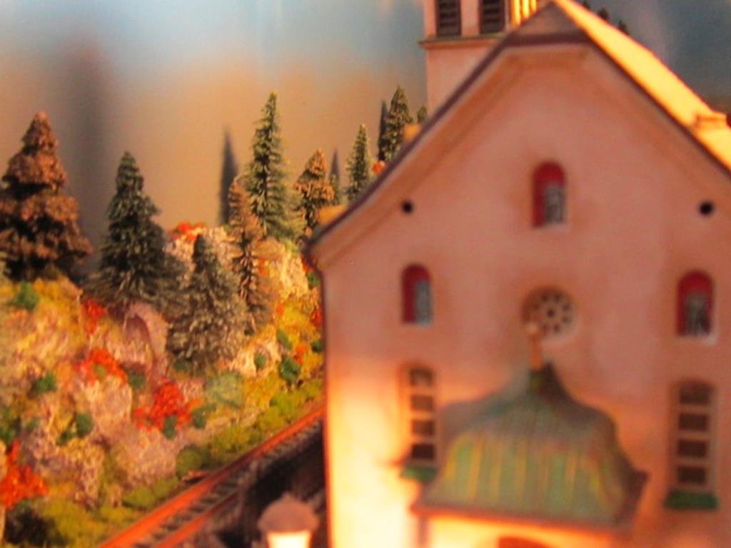

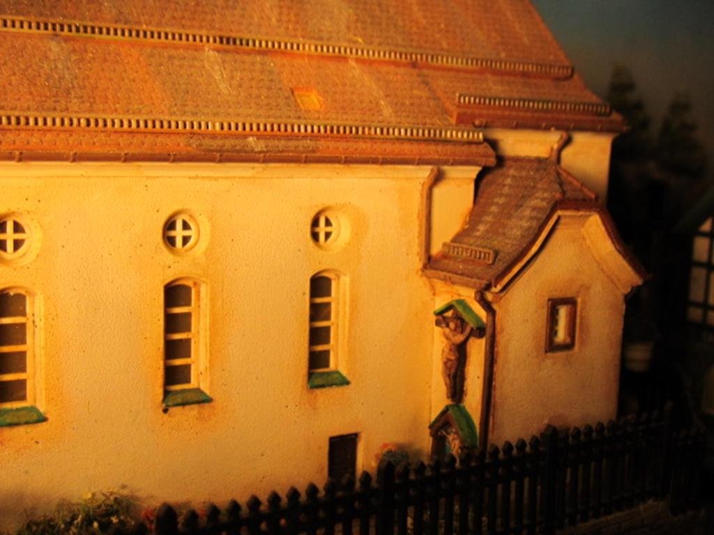

#958 Messaggio da v200 »

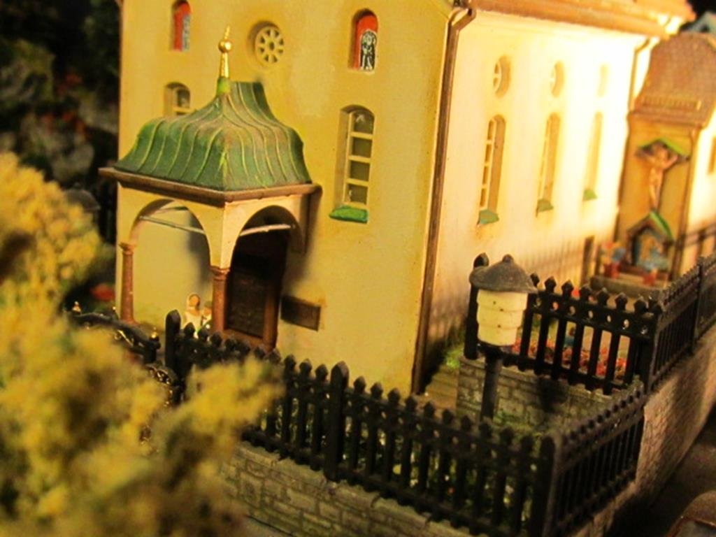

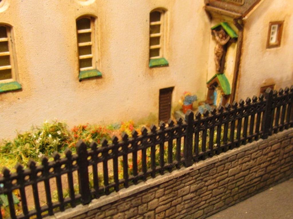

Undici anni fa per il mio plastico a mensola mi serviva una chiesa per il modulo villaggio ( ero agli inizi del fer modellismo è non conoscevo questa particolare chiesa ) mi capitò sottomano la chiesa di Wassen della kibri in 1:160 un modello accettabile tenendo conto del età che questo kit ha ( molto datata ).
Montandola mi venne in mente di aggiungere una cancellata, le icone dei santi o angeli nelle lunette sulla facciata, il Cristo sulla Croce nel edicola appoggiata alla parete della canonica, senza contare di creare un po di aiuole negli spazi a fianco del corpo di fabbrica ( non ero ancora a conoscenza della parte cimiteriale ) e un paio di lampioni.
Ecco le foto mi scuso della qualità ma è posizionata su una mensola un po scomoda da fotografare
#959 Messaggio da Excalibur »

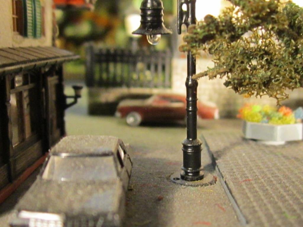

E' molto ben fatta, anche se ho l'impressione dalle foto, che la staccionata ed in modo particolare i lampioni siano troppo grandi rispetto a tutto il resto.
#960 Messaggio da v200 »
In effetti erano prodotti Americani, come al solito l'utilizzo della riduzione in scala con sistemi non metrico decimali sfalsano le reali misure dei prodotti

...bellissima la fontana. ..autocostruita? ...Non vorrei sembrarti quello che cerca il pelo nell'uovo...ma da alcune foto sembra che questo plastico l'hai proprio accantonato senza nessun 'altra manutenzione
#962 Messaggio da Excalibur »
Io credo Antonio, che tu riferisca alla polvere accumulata, ma è più che normale, vedessi i miei modellini di moto non protetti in bacheca.............nonostante io dedichi loro un'intera giornata al mese per spolverarli a pennello ed anche con l'ausilio di un compressorino. [106]
#963 Messaggio da v200 »
No la fontana e una referenza Faller, la polvere anche pulendo si ripresenta puntuale, ma su un punto hai ragione.

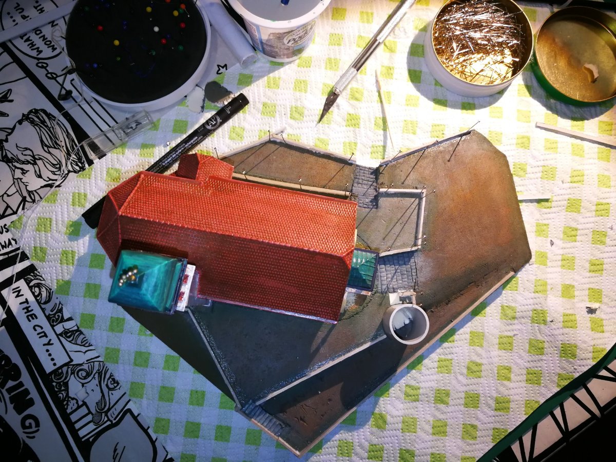

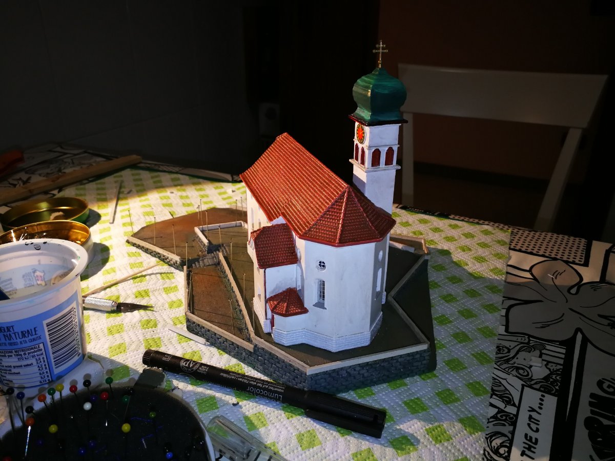

Aggiornamento chiesa di Wassen

#965 Messaggio da NinoLamezia »
Come procederai sui listelli di legno per simulare il muretto?

#967 Messaggio da FraPis »
NinoLamezia ha scritto: ↑mercoledì 23 maggio 2018, 22:47 Come procederai sui listelli di legno per simulare il muretto?
Si tratta di cartone da 2mm di spessore per 3mm circa di altezza, per via delle dimensioni è abbastanza difficoltoso disegnare le pietre, non ho ancora pensato niente ma potrei anche pitturarlo e basta
#968 Messaggio da Excalibur »
Potrebbe andar bene pitturato in maniera tale da simulare il cemento, senza dover impazzire a disegnare pietra dopo pietra.

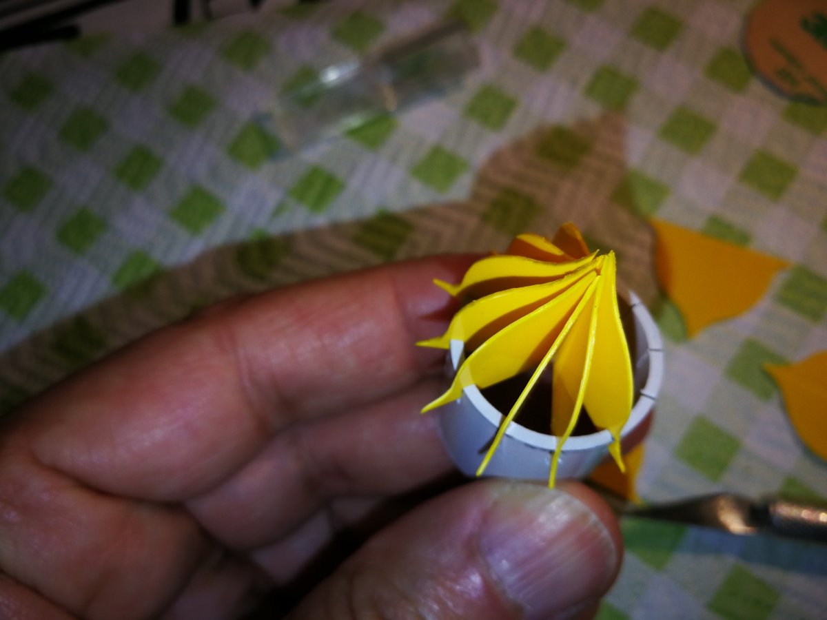

Dopo aver sperimentato alcune soluzioni per la costruzione della cappella a cupola dodecagonale posizionata davanti all'ingresso della chiesa ho trovato quella che più mi ha soddisfatto e che ora vi illustro:
Premetto che per rispettare la proporzione in scala ho dovuto ridurre il disegno precedentemente pubblicato in pdf, la scala di riduzione applicata è uguale a 0,9, di conseguenza il diametro del cilindro utilizzato è di 25mm, (a breve pubblicherò il disegno aggiornato).
Per la costruzione del cilindro ho utilizzato un pezzetto di tubo rigido per impianti elettrici del diametro appunto di 25mm, sempre con un piccolo pezzo di tubo ho realizzato la dima per la costruzione del dodecagono
Come forse avete visto nel disegno pubblicato in pdf ho creato 6 elementi in pvc spessore 0,5mm per la costruzione del telaio della cupola e dopo averli piegati nella mezzeria gli ho posizionati a raggiera nella dima
Terminata la raggiera ho fermato il tutto con colla in cianoacrilato, poi successivamente ho aggiunto il fondo sempre in PVC e la punta (da accorciare) in metallo, anch'essi incollati con cianoacrilato
Completata la costruzione dello scheletro ho verificato le proporzioni ed ho iniziato a riempire gli spazi con stucco carteggiabile a base vinilica
Per ultimo ho riverificato il risultato posizionando provvisoriamente la cupola nella posizione definitiva
Ora la cupola è in essiccazione in attesa di essere rifinita e pitturata.
Alla prossima [102]
