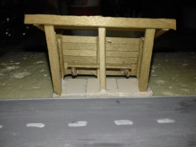

Prendendo spunto da questa foto suggerita da Francesco...
fermata bus 1.jpg (21.4 KiB) Visto 5387 volte

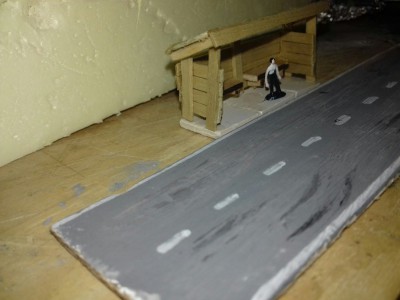

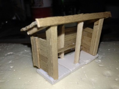

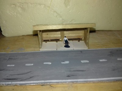

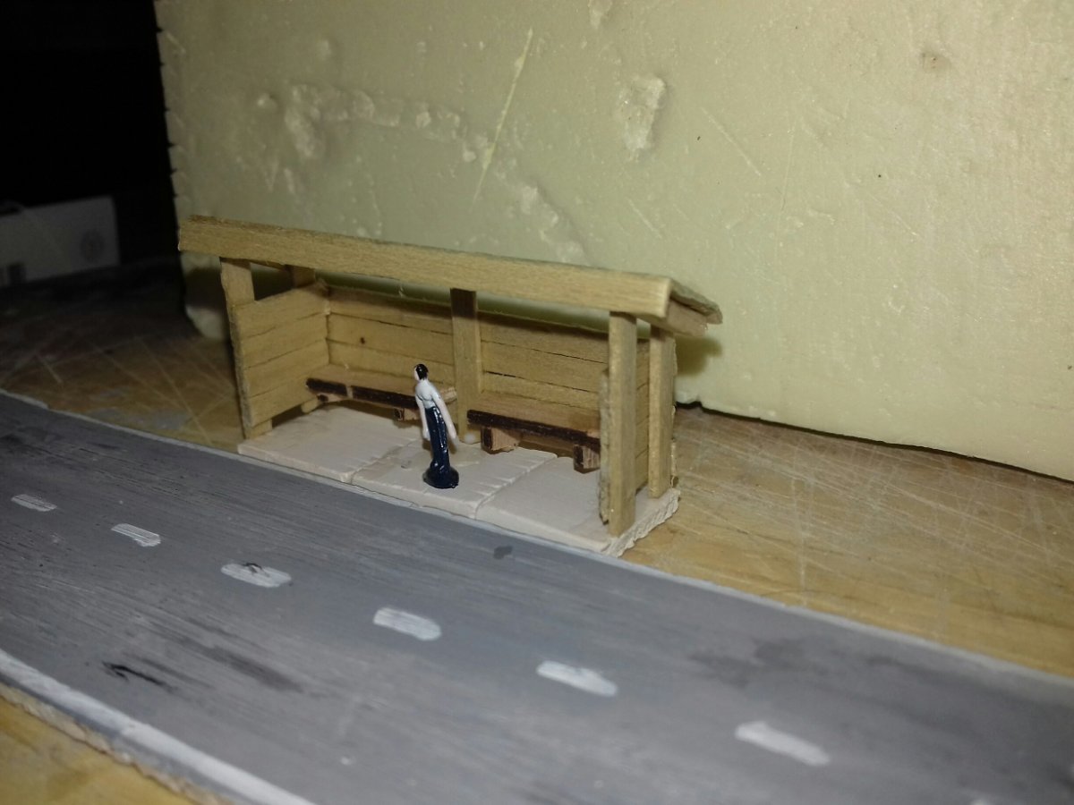

ho provato a costruirne una con materiali di recupero...la prima prova il risultato è stato discreto...ma non in scala N....è più in scala HO
...usando lo stesso metodo di montaggio e riducendo le misure è venuto fuori questa...le misure sono base 1cmx4cm-l'altezza fronte 18mm retro 15mm
....naturalmente è ancora allo stato grezzo...bisogna lavorarci un pò con limette e abrasivi vari per uniformare il tutto

Sei sulla buona strada :wink:

E' molto carina, Antonio, anche se a mio avviso le assi fossero larghe la metà di quelle esistenti e le piastrelle più piccole sarebbe molto più veritiera. [104]

Caro Alceo avevo già notato la larghezza delle assi e sò come agire per ridurre le dimensioni....essendo dei listelli di 1mm di spessore, una volta che il tutto ben levigato e liscio, usando un vecchio cutter, con la punta sottilissima,mi basterà farla arroventare e passarla,orizzontalmente, sulla metà dell'asse....questa traccerà un micro solco di colore scuro che darà l'impressione che siano due assi.... [102] ...Per le piastrelle vanno benissimo quanto montante in quanto,prima che, sopra venga poggiata la costruzione in legno,verranno incollate sulla base del plastico dove è prevista la fermata del bus e verranno stuccate e poi colorate color cemento creando così un'unica base....come nella realtà [102]

OK ci siamo, aspettiamo le finiture
Re: Il mio Gottardo da principiante
#209 Messaggio da MrMassy86 »
Molto bella, bravo Antonio!!!

Grazie Roberto. ..Per quanto concerne le finiture vorrei sapere l'altezza reale dalla base quanto deve essere non sapendo l'altezza di un bus in scala N

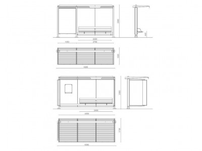

L'altezza della pensilina è in riferimento alle persone e non al bus, generalmente non superano i 2,5 metri pari a 16mm in scala 1/160

alcuni dati dimensionali

.....quindi i 18mm attuali vanno bene o è il caso di eliminare i piedini di appoggio(-2mm) e posizionare la pensilina sulla base a filo?

18mm sono circa 2,90m se riesci leva i 2 mm e sei dentro il range

ok....farò in questo modo.....anche se mi sembra strano essendo in media, un pullman, altezza minima 3,55M...fino ai 4M quelli a due piani...

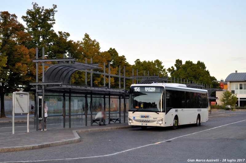

#220 Messaggio da FraPis »
NinoLamezia ha scritto: giovedì 26 aprile 2018, 16:47
FraPis ha scritto: giovedì 26 aprile 2018, 16:41 18mm sono circa 2,90m se riesci leva i 2 mm e sei dentro il range
Ci sono pensiline che hanno elementi architettonici particolari ma la parte essenziale generalmente ha quelle dimensioni

#221 Messaggio da NinoLamezia »
FraPis ha scritto: giovedì 26 aprile 2018, 16:57
...perfetto quanto scrivi....ma per l'altezza come punto di riferimento e scegliendo una via di mezzo mi sono basato anche su questa...

#222 Messaggio da Sergio Trucco »
Le pensiline devono riparare i passeggeri, e generalmente sono più basse dei pullman in quanto non arrivano sulla strada ma si fermano prima della fine del marcia piede, come esempio puoi guardare quelle che ci sono nella tua città.
