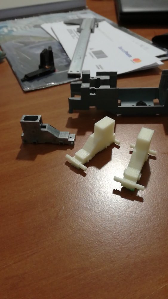

ti posto qualche immagine delle varie parti del telaio della d345 o 343 Roco. Come vedi è pensato per mettere gli assali con l'ingranaggio, ho ricopiato i carrelli isostatici e devo dire che funzionano abbastanza bene.
Non avendo le fiancate della d343 originali, ho pensato di mettere dei cilindretti al lato dei carrelli su cui ho incollato le fiancate rifatte in resina da un mio amico.
Non ho fatto il portagancio perchè avevo quella della loco motorizzata. Se va bene cosi, te la stampo.
Davide

Ciao Alessio,
non mi sono dimenticato di te. Nella foto i pezzi stampati che sto ripulendo e componendo.
Davide

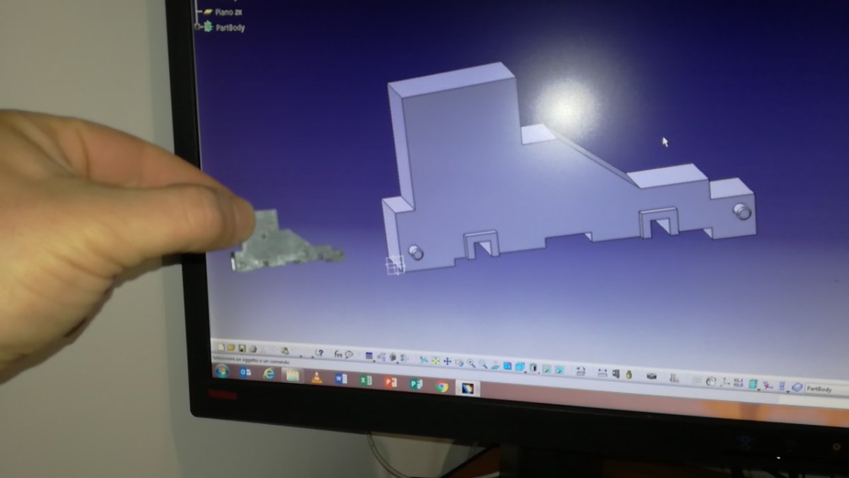

Ciao Giuseppe,
l'ho disegnato con Catia V5. Posso darti il file STL pronto per la stampa 3D. Non ci sono però le fiancate dei carrelli, che mi faccio fare da un amico in resina.
Se va bene, mi serve la tua email e ti mando tutto il necessario.
