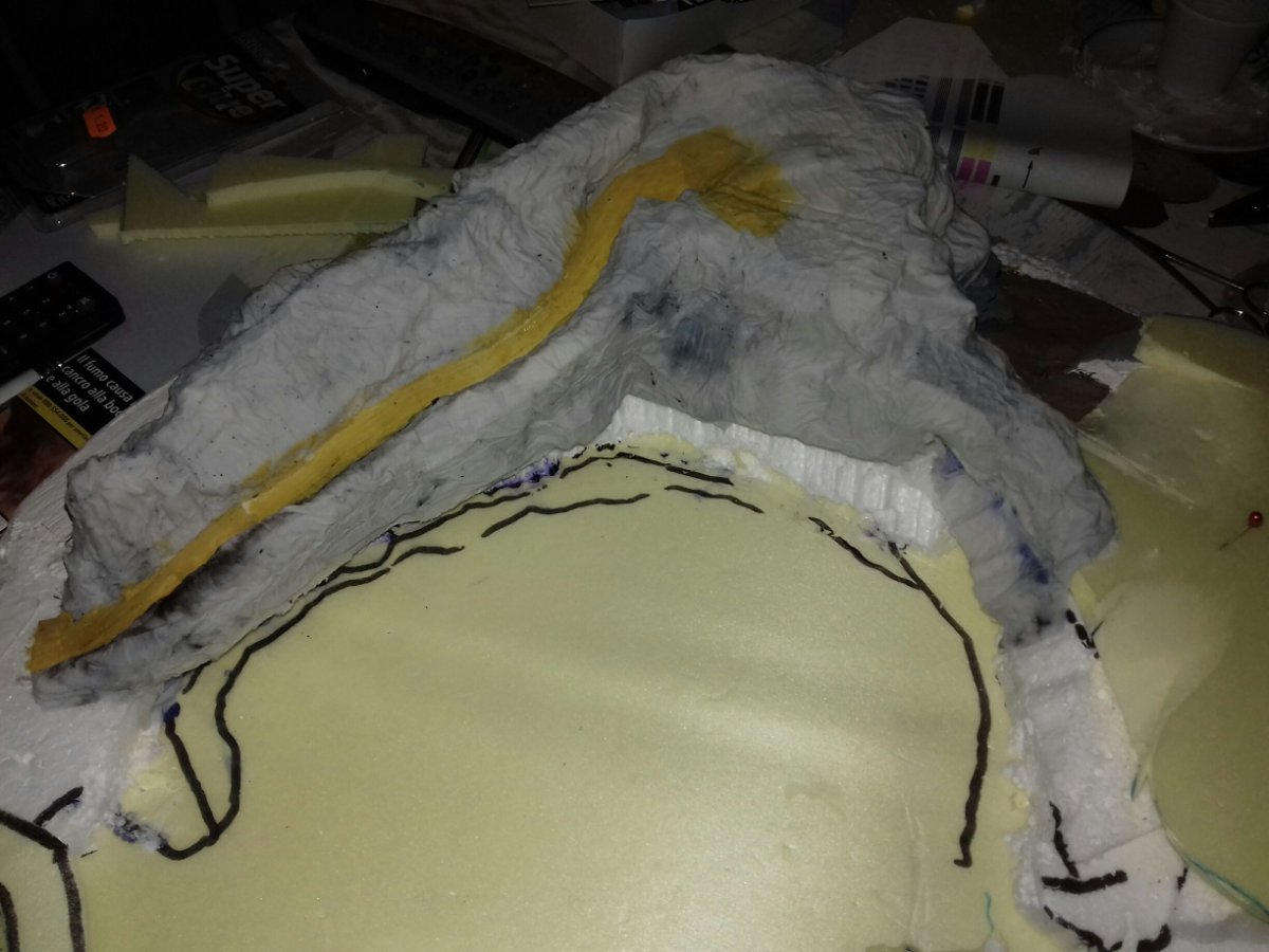

Nuovo aggiornamento della zona lago....creato punto panoramico per vista d'alto del laghetto con relativa stradina per raggiungerlo...
Creazione rocce e relativa stradina per raggiungere il punto panoramico
Con il lago montato ma non ancora incollato incollato alla base...
Zona dietro con la galleria di uscita dell'altra posta nella zona del PL e la strada che porta a una piccola zona di parcheggio, che creerò.dove c'è l'accesso alla stradina per il punto panoramico e un'altra stradina che scende sulle rive del lago
la vista del lago dal punto panoramico
Un grazie per i consigli a Massimiliano e Roberto [98]
Chiedo un consiglio....nella 4^ foto la striscia di rocce che si affaccia sul lago(bordo della stradina)...in alcuni punti raggiunge 1cm dalla base ....va bene? o è il caso di abbassare un pò? [101] [101] [101]

Considera che 1 cm corrisponde ad 1,60 M nella realtà praticamente chi cammina non vede il lago, normalmente queste stradine non sono incassate.

Grazie del consiglio.....ho la possibilità di rimediare subito....e adotterò anche questo consiglio nel correggere anche i bordi della stradina che dallo chalet porta verso il passaggio a livello [98]

Mi sono fatto quelle scalimetro apposta, abituato all'H0 viene facile non valutare le altezze, trovo la scala N per ora più difficile da interpretare in quanto i disegni di solito sono in scala 1:100 quindi più vicini all'H0 che non alla N che si avvicina di più alla 1:200, per cercare di rispettare la scala avendo un idea delle dimensioni moltiplica per 2 i cm, e pensa che siano metri è una forzatura ma aiuta, altrimenti lo scalimetro ti da la misura giusta, è molto importante portare le misure nella realtà perchè è questa che siamo abituati a vedere.

Il consiglio di Sergio è molto valido e tecnico, un modo più semplice ed empirico utilizzare un personaggio in scala nella posizione eretta per valutare le dimensioni di cosa si costruisce anche un veicolo vi può aiutare per le comparazioni

Ho ribassato il bordo della stradina e comparato con un personaggio..
credo che sia ok.. [101]
