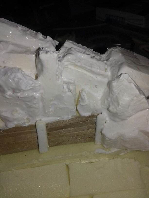

Allego qualche foto del plastico. Premetto che non avendo a disposizione nessuna locomotiva e quant'altro occorre per far girare i treni...a parte i binari forniti fin qui dalla DeA.....l'unica prova che ho fatto è quella di testare il circuito che passa sopra il ponte con un tester per verificare se i collegamenti dei binari e quindi mi sono dedicato al panorama dividendolo in 4 sezioni....tutte già provate sul circuito per vedere se combaciavano uno con l'altro.
La mia idea di come rivestire il muro dietro la stazione
la stradina che porta al laghetto...
Visto che la zona in prossimità del passaggio a livello non mi piaceva come proposto dalla DeA...e visto le varie incongruenze ho deciso di inventarmi ....una galleria che porta al laghetto e allo chalet...
La collinetta della chiesetta....
E,infine la zona fattoria e una vista di tutto l'insieme..
E questo è quanto fatto fin ora.... [101] [101] [101]
