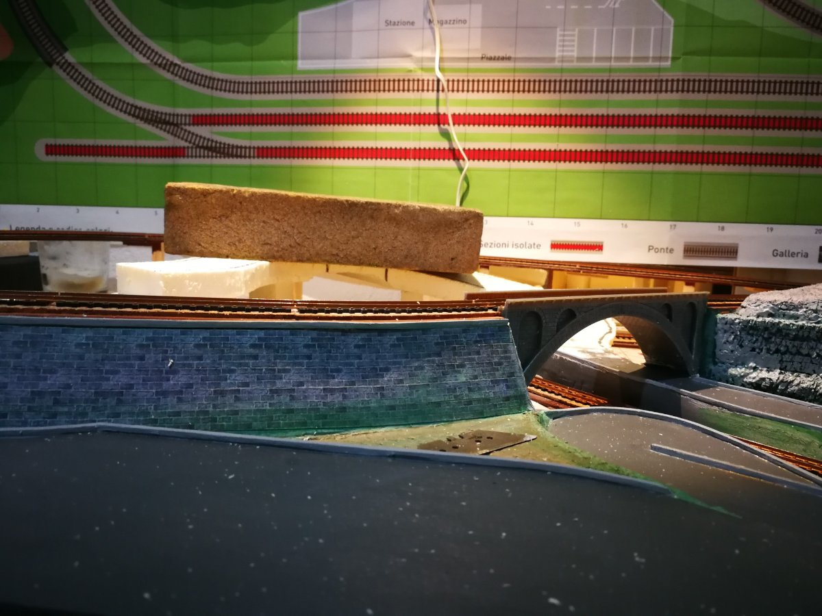

Iniziati i lavori di costruzione della rampa, tutte le fasi di montaggio sono in difformità dalle future istruzioni DeA [102]
#511 Messaggio da Excalibur »
Mi sembra un lavoro molto più ben dettagliato e conforme alla realtà rispetto a quello proposto dalla DeA. [257]

Buon lavoro.....ottima intuizione quella di fare la strada che dal PL porta alla chiesa iniziando la salita in prossimità del PL....

Vero Antonio, anche se questa soluzione presenta a sua volta un piccolo problema e cioè che in questo modo l'arcata del ponte rimane molto bassa sul lato destro della strada ed un camion, od autobus stenterebbe a passarci sotto, ma meglio così piuttosto che ritrovarsi poi con una rampa da lancio missili. [106]

Non credere Alceo, il limite massimo per gli autoveicoli é di 4,00 metri, 4,30 metri per veicoli speciali, 4,00 metri in scala 1:160 ė pari a 25mm, quindi spostando la carreggiata al limite verso sinistra credo di rispettare le misure richieste

Come fai a spostare la strada, non è già fissata ?
Comunque sia basterebbe non posizionare un veicolo proprio sotto l'arcata del ponte. [257]

Mi spiego meglio, la carreggiata è composta da 2 corsie, una per ogni senso di marcia, ogni corsia del tracciato DeA è larga 19 mm per un totale di 38 mm, circa 6 metri in totale, ora io ho realizzato la strada larga circa 55 mm che tradotto in scala significa 8,80 metri, quando andrò a tracciare le strisce della carreggiata cercherò di stare il più vicino possibile a sinistra in modo da lasciare sulla destra 15÷17 mm di distanza dalla base dell'arco, lasciare 15 mm sulla destra significa distanziarsi di circa 2,5 metri nella realtà [102]

Quindi nel tratto che va dal ponte al PL....invece del muretto devi mettere una ringhiera....tipo quella che è sui cavalcavia delle autostrade....poichè ci saranno dei punti in cui i finestrini dei vagoni saranno a filo di strada.....e non vorrei che qualche ragazzino dispettoso buttasse qualche pietra... :mrgreen: :mrgreen: :mrgreen: :mrgreen: .....si scherza naturalmente

Poi anche nella realtà troviamo ponti più bassi del solito, possiamo poi mettere come al vero un cartello con le altezze
