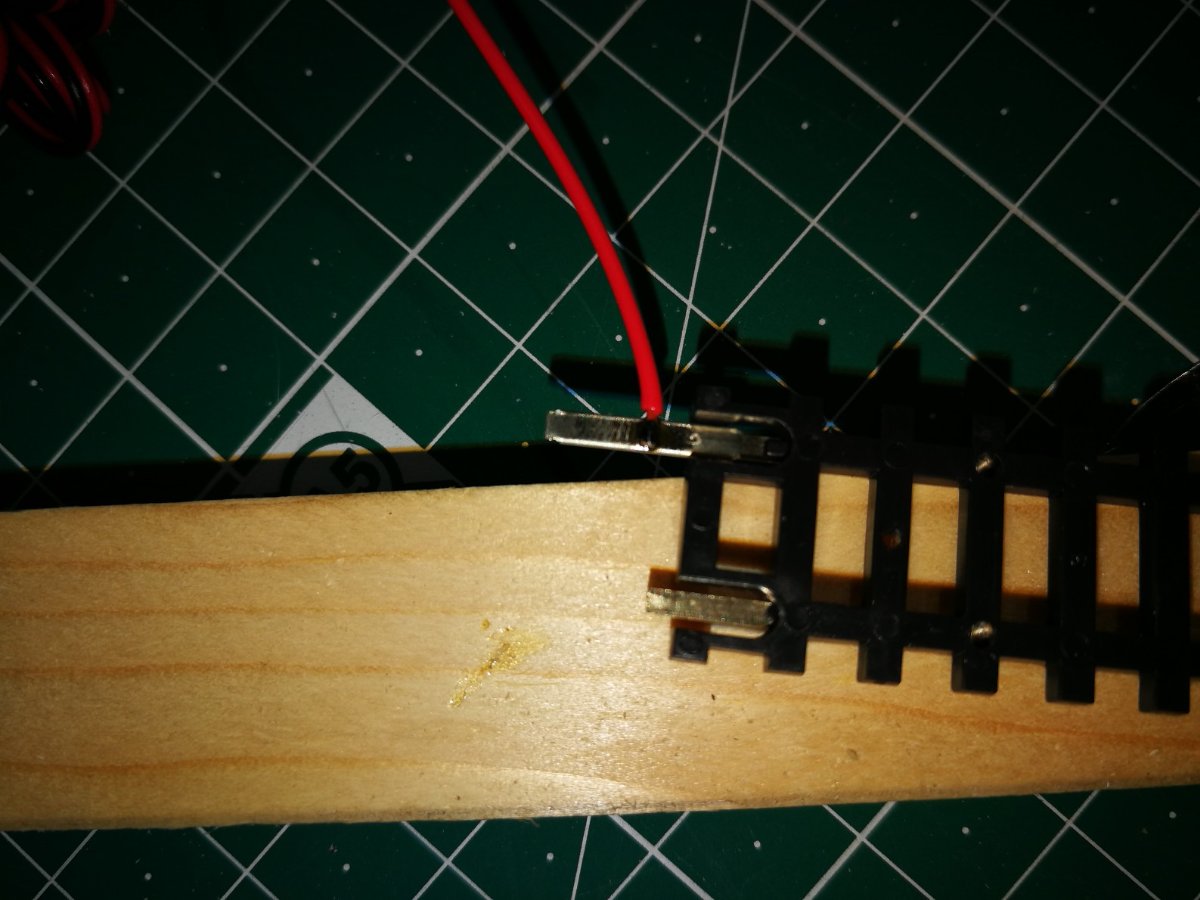

Poi, volendo o dovendo farlo, la scarpetta si sfilerà facilmente?
FraPis

Excalibur ha scritto: ↑sabato 10 marzo 2018, 19:59 Poi, volendo o dovendo farlo, la scarpetta si sfilerà facilmente?
Come le altre :wink:

Basta non saldare scarpetta e rotaia , i cavi li saldi nella parte inferiore o sul fianco facendo molta attenzione😏

La saldatura sulla scarpetta va eseguita +/- come quella che viene fornita nella raccolta

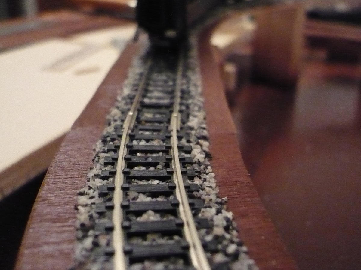

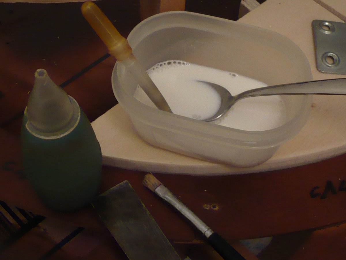

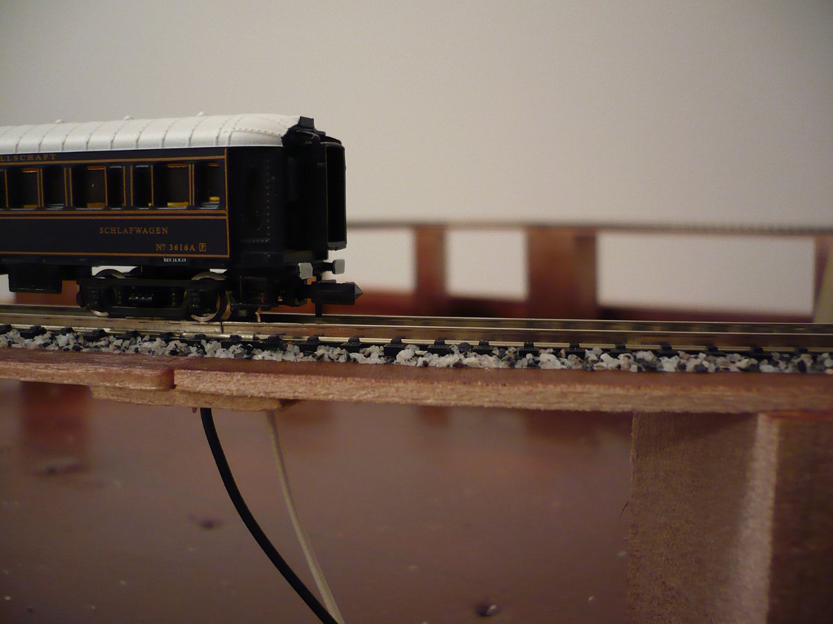

Altro piccolo passo, inizio massicciata...
utilizzando questo materiale (più ballast della Noch naturalmente):
PS: In un'altra discussione avevo letto di un utente che si lamentava di non trovare niente di nuovo e interessante sul plastico della D&A "Il Gottardo" e che gli interessati alla costruzione sono solo "4 gatti"... se le varie fasi costruttive che ogni qualvolta cerco di documentare, soprattutto con delle immagini, fossero la ripetizione continua di operazioni già viste e riviste, chiedo gentilmente alla moderazione di farmi sapere se vale la pena che continui in tal senso o ci si limiti a documentare solamente cose mai viste. Ringrazio per l'attenzione e chiedo scusa per essere uscito per un attimo dal tema. [101]

Stai viaggiando come un treno, complimenti :D
Un consiglio, per la massicciata non ti conviene attendere la posa di più elementi del tracciato?
Non hai preso in considerazione la possibilità di mettere il sughero tra plance e binari?

La massicciata è messa solo nei punti che ha già proposto, qualche uscita fa, D&A...
Mentre il sughero ho deciso a priori di non metterlo :oops: (lo so il rumore aumenterà con il transito dei rotabili sconsiglio vivamente di seguire questa mia scelta).
Giovanni

In altra sezione, io sconsigliavo la posa del ballast in queste fasi, come suggerito dalla Dea, a meno che tu non abbia già posato tutto il tracciato e che questo chiuda perfettamente.
Se la posa degli spezzoni già incollati non sono posizionati al millimetro, quando andrai ad inserire gli ultimi ed il circuito non dovesse chiudere, sarai costretto a scollare gran parte del tracciato, od apportare arrangiamenti per chiuderlo.

Onestamente però mi trovo d'accordo con Alceo, io avrei aspettato di avere tutti i binari, fatte le dovute prove di circolabilità e solo dopo avrei iniziato a posare la massicciata,(avrei messo anche il sughero) se ci fossero dei problemi, speriamo di no, senza massicciata è più semplice rimediare, ti consiglio per la restante parte di aspettare, poi fai come meglio credi :)
Invece un lavoro che potresti fare in queste fasi, invece di stendere la massicciata, è sicuramente la coloratura laterale del binario, vedrai che ne guadagneresti in realismo, senza massicciata questa operazione risulta più semplice secondo me, comunque puoi farlo anche dove hai steso il ballast, basta fare su quel tratto più attenzione, ti consiglio di provare come colore il terra d'ombra di Siena bruciato, secondo me si avvicina tantissimo al colore reale delle rotaie, io l'ho provato dopo che l'ho aveva consigliato il nostro presidente Andrea e ne sono rimasto molto soddisfatto, il binario lucido è irrealistico. questi sono consigli che mi sento di dare a tutti, anch'io ho fatto delle raccolte da edicola e non sempre quello che propongono è la soluzione migliore, quindi se avete dubbi chiedete sul forum prima di fare, abbiamo questo bel sistema di confronto e cerchiamo di sfruttarlo al meglio :wink:

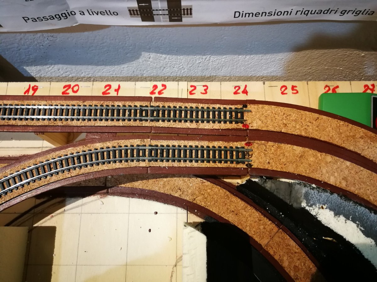

Avete tutti ragione, ma mi sono permesso di iniziare ad incollare la massicciata perchè, in precedenza (vedi questo post " da gio_gio » gio mar 08, 2018 21:40:45' "), avevo completato il circuito utilizzando i binari arrivati nelle attuali uscite della raccolta, segnandomi i punti dove finivano e iniziavano gli uni dagli altri e ho notato che non cerano (non ci sono) differenze se posizionati "ad hoc" sulle giunzioni delle piattaforme/binari; Al limite si puotrà guadagnare qualcosina (senza sconvolgere la stessa geometria) nei punti nascosti, in galleria. Spero vivamente di non aver sbagliato i conti... e dopo i vostri consigli ci andrò più couto.
Riguardo all'invecchiare le rotaie, non ci avevo pensato, preso sempre dalla "smania" di fare, quindi vedrò sicuramente di rimediare e prerare, per tempo, il resto dell'armamento come ben consigliato da Massimigliano, che ringrazio per la dritta del colore da utilizzare. ;)

Giovanni, ti auguro di aver ragione nell'aver segnato i vari punti di inizio e fine spezzone di binario, ma è sufficiente commettere un errore di un paio di millimetri per far sfalsare tutto il tracciato, perchè un errore di un solo millimetro all'inizio, strada facendo poi si moltiplica. [105]
In questi casi credo che sia più recuperabile un errore di centimetri, piuttosto che di millimetri. [106]

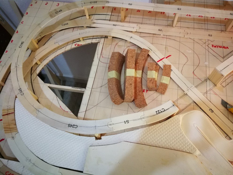

Alceo, con i riferimenti giusti puoi farlo, quando ho messo il sughero ho perso un po di tempo a realizzarlo con la stessa forma e lunghezza dei binari, solo qualche millimetro più largo
questo mi ha permesso e mi permette di avere il riferimento per ciascun elemento, praticamente è difficile sbagliare

Lo so bene Francesco, ma a mio avviso è sempre meglio fissare definitivamente i binari dopo aver posato tutto il tracciato ed averlo provato con i rotabili, considerato anche i tempi dettati dalla DeA, posare la massicciata un pò per volta, o farlo definitivamente alla fine, non cambia assolutamente nulla, in più si è sicuri della quadratura del cerchio, come ama dire qualcuno.
