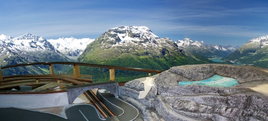

Prova virtuale dello sfondo
#332 Messaggio da Excalibur »
Ci azzecca proprio. [102]

#333 Messaggio da Sergio Trucco »
Ciao Francesco
la foto l'hai fatta tu? o era su internet io ne faccio tantissime in alta definizione ma non mi riesce di trovarne una che regga a questa qualità.
Complimenti per il tuo bel lavoro spero di incominciare il mio in primavera, per ora il laboratorio è troppo freddo ed è meglio non incollare.
Sergio
FraPis
Messaggi: 1691
Città: Quartu Sant'Elena
#334 Messaggio da FraPis »
La foto non è mia, in rete se ne trovano tante panoramiche in HD, occorre poi trovare quella giusta che fa al nostro caso

In tema di sfondo occorre calcolare che manca ancora erba ed alberi, una volta posizionati si amalgamerà ancora meglio il fondale con il plastico.
Cercate dei colori simili per l'erba si noterà meno lo stacco.
Altro trucco utilizzare gli alberi come quinta scenografica.
Ma ne parliamo poi al momento giusto.
