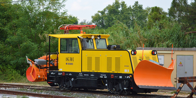

Ciao Giampaolo, non so quale sia la situazione aggiornata dei mezzi spazzaneve a turbina operativi, ma non sono molti. Mi risultano un mezzo S 224 (S 224.001) in servizio a Udine e tre S 244 assegnati a Sulmona, Bolzano e Torino. Questi sono attualmente gli unici mezzi spazzaneve a turbina che mi risultano, poi ci sono diversi altri mezzi più piccoli e di diversa tipologia presenti in diverse parti d' Italia, tipo questo
che ha uno spalaneve, una piccola turbina e un pantografo raschiaghiaccio. Per la formazione di ghiaccio si usa far circolare alcune locomotive dotate di apposito pantografo con strisciante in acciaio e di solito si impiegano allo scopo normali locomotive non più utilizzate per i servizi ordinari. Per esempio sono frequenti le E 632/633 e E 656, che possono servire anche per il recupero di materiali guasti o i trasferimenti. Per saperne di più sul ghiaccio sulla linea aerea, puoi leggere questa discussione viewtopic.php?f=107&t=14092&p=233733#p233733

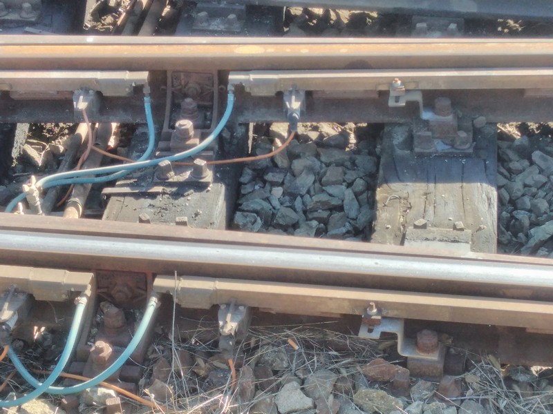

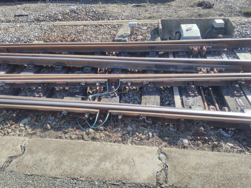

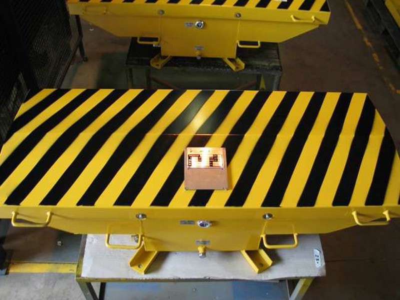

Lungo le linee sono poi utilizzate apposite scaldiglie per evitare la formazione di ghiaccio sugli scambi. Le scaldiglie possono essere elettriche o a gas e sono attivate quando le condizioni meteo sono tali da far presupporre la formazione di ghiaccio. Non tutti gli scambi sono dotati di scaldiglie, sia per motivi economici che di gestione, essendo problematico fornire energia contemporaneamente a tutti gli apparati, soprattutto per gli impianti più grandi. Si usa quindi installare le scaldiglie nei punti critici.

Sai che non avevo capito che quelle erano le scaldiglie? In Ancona una volta li ho visti passare con il "lancia fiamme" nonostante quegli apparati... allora pensavo non fossero quelle le scaldiglie!!! [99]

Prego Giampaolo. Solitamente si usa una torcia come quella per stendere le guaine di catrame per accendere le scaldiglie a gas, per sghiacciare eventuali deviatoi non dotati di scaldiglie o anche nel caso che il sistema principale abbia un guasto. Probabilmente era uno di questi casi quello che hai visto.
Non tutti gli scambi, infatti, sono necessariamente dotati di scaldiglie. Sopratutto se l'impianto è grande, solo i deviatoi principali ne sono dotati, perché diversamente la potenza elettrica richiesta potrebbe essere troppo elevata. In quel caso, quindi, eventuali scambi non dotati di scaldiglia che rimangono bloccati, possono essere sghiacciati con una torcia a gas. Poi può anche essere che qualche impianto di riscaldamento sia guasto, quindi si procede in quel modo.
