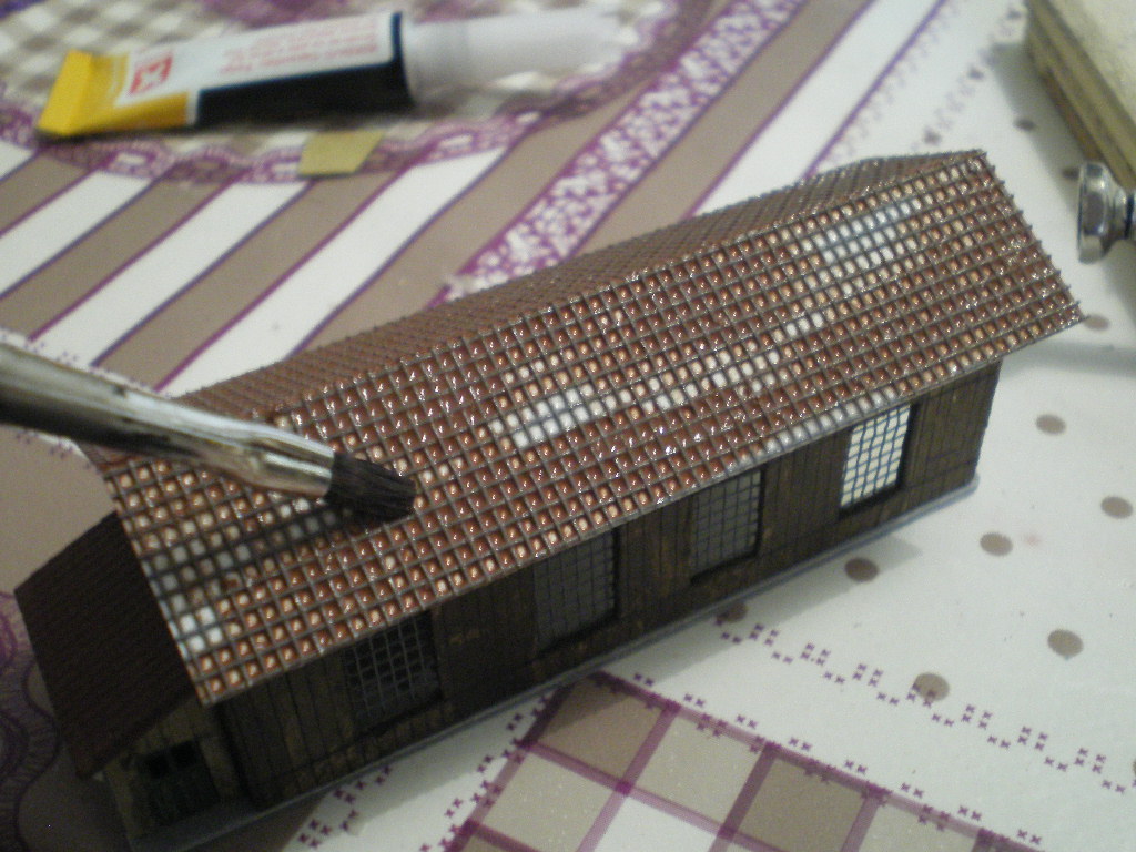

Vi ricordate il post che aveva postato Andrew? Quello sugli edifici del sito MBZ? Bene, ho preso la foto di uana rimessa in Z, ho tenuto in considerazione
le misure di massima, e......mi sono fatto la rimessa per le loco che sarà sul plastico. Eccovi qualche foto.

E questa è quella fatta da me!! [98] [98]

#206 Messaggio da carlo mercuri »
Grazie Roby! Bella la rimessa e la fermata, Carlo! Molto dettagliate da sembrare in scala più grande!
Devo dire che il livello di realismo nelle cose che vedo fare in Z su questo forum sono di qualità alta!
Tornando alla rimessa, sono stato spinto dal costo di quest'ultima a realizzarla da me. Mi pare che quella MBZ superi i 40 euro, mentre il modello Archistories superi i 50!! E poi bisogna aggiungere il costo di spedizione!! Un po troppo per le mie tasche vuote!
I materiali della rimessa sono: Cartoncino di recupero, zanzariera per gli infissi ed il tetto, plastica di un avanzo di kit per lo zoccolo di base, colla a cotatto, Vinavil, Attack per i vari incollaggi. Un chiodino per il camino!
