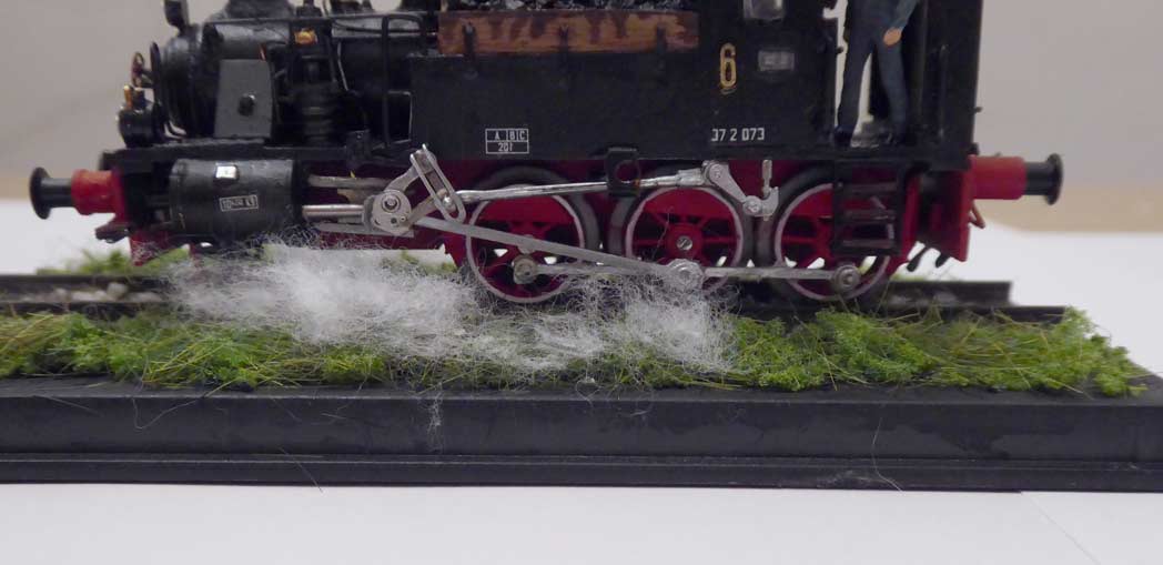

- Buongiorno a tutti ; vi illustro il mio ultimo lavoro , completamente di fantasia , una vaporiera, realizzata senza nessun riferimento come documentazione, praticamente l'ho eseguita a memoria per i vari particolari, senza nessun disegno preventivo, esattamente secondo l'ispirazione del momento !..Una mattina infatti, stavo facendo un po di manutenzione e pulizia al mio tornio, senonchè mentre per prova avevo inserito nel mandrino un tondino di alluminio... nacque l'idea : " mo adesso mi faccio una vaporiera..." ed infatti .. [104]
Ben sapendo che conservavo alcune ruote a razze in metallo economiche , iniziai a calcolarne ad occhio la sagoma generale, ma mi interessava stavolta una locomotiva in H0e, a scartamento ridotto , non ne avevo mai realizzate precedentemente . Il modello che vedrete , nonostante la ricchezza di dettagli, la complessità generale e sebbene abbia richiesto un po di tempo, è stato molto facile da realizzare, solo un po di studio sul rodiggio ha richiesto un po di impegno, ma riprenderò la questione...Dare sfogo alla propria fantasia è sempre bello ed una utile esperienza, un modo anche per staccare dal mondo del fermodellismo di riferimento reale...Avrei voluto ampliare la scenetta, creare un bel diorama di una mia ferrovia nostrana d'epoca, ma come al solito il mio spazio disponibile dice " NO " ..dopo dove la metti..? Uffa !! :cry: Va ben mi accontento di una basetta di 10 cm !
Il modello infatti misura fuori tutto 9,2 cm , ma anche qui qualcosa è stato fatto , almeno per dare una ambientazione al modello .
-Il rodiggio è molto particolare, come vedete, ipotizzando una macchina per l'impiego su difficile tracciato e curve molto strette ;
tutte le fini bielle sono state realizzate mediante fresa, mentre le ruote hanno ricevuto anche i contrappesi ; se avessi lasciato
il modello con semplice distribuzione, collegando solo all'asse intermedio la biella sulla testa a croce, sarebbe stato un po banale; il problema che mi posi era quale tipo di distrubuzione fosse almeno plausibile per il cambio marcia..ed in un soggetto come questo, le cose non permettevano molto..Ho dovuto inventarmi di sana pianta, tutto , ipotizzando che il macchinista per l'inversione, abbassasse una leva o volantino in cabina che reagendo, tirasse la biella collegata su particolare demoltiplica dell' innesto della biella di trasmissione .. ! :) Una bella sfida di fantasia direi, ma il massimo che si poteva fare per un possibile realismo..I componenti meccanici di un orologio da polso, sono stati indispensabili per questi dettagli complessi, ma anche per la realizzazione degli interni cabina , che purtroppo non si vedono.
I fanali anch'essi realizzati al tornio ed in ottone , sono di bell'effetto e realistico, poichè per le parabole , ho impiegato delle minuscole paillettes a specchio ; tornire invece il fumaiolo a cono e forarlo , non è molto semplice, mi è andata molto bene stavolta, non sempre ci si riesce al primo colpo . Ovviamente anche se il modello è statico, è pur sempre una vittoria non di poco conto essere riuscito con semplicità, realizzare una locomotiva a vapore, che rappresenta sempre un bel traguardo per ogni fermodellista .
Sul retro non mancano i reggi fanali a maniglietta ; naturalmente le ruote sono provviste di ceppi dei freni, realizzati in acciaio con un metodo particolare che, quando potrò, lo descriverò, agenti sulle ruote del I° e III° asse, completando poi anche il telaio anche con i cacciapietre ; Uno dei particolari che mi piace sempre realizzare al tornio , sono le pompe tipo westinghouse, assai facili, si fanno in pochi minuti, poi bisogna arricchirle nei dettagli . Tubazioni finissime dappertutto, hanno completato il modello ; non ho voluto invecchiarlo nella verniciatura, del resto la scena può essere anche interpretata come prima uscita dalla revisione , mentre il macchinista manovra in uscita al deposito ...Magari avessi potuto farlo !!
Come sempre, costo del modello complessivo - 0 € -...e questo è proprio il bello e soddisfazione aggiunta finale !! [104]
Vista la rapidità esecutiva di una vaporiera , non escludo di ripetere ancora con un'altra , il problema principale sono le ruote, per questo mio sto attivando per realizzarle in resina speciale tramite stampi in silicone . La carboniera contiene vero carbone sminuzzato e fissato ad acqua e vinavil .
Grazie a tutti dell'attenzione ! [253] [253]

[99] - Grazie Ragazzi ! - Come da richiesta , mi sembra più che giusto, ecco la matita ! :D
[104] [253] [253]

- Grazie Roby, probabilmente a forza di osservare foto di treni e modelli, nella memoria rimangono dettagli e strutture in generale di una vaporiera ;
ti assicuro che non ho voluto fare ricerche di documentazioni, forse qualche piccolo particolare in qualche foto, ma nulla di più ; il modello in se,lasciando perdere i minuti dettagli, è abbastanza semplice, pertanto l'esecuzione in generale è stata abbastanza rapida , infatti le foto del modello grezzo che ho postato , possono essere di spunto per chi vuole iniziare a realizzarne una , anche se non si possiede il tornio , ciò che conta per prima cosa, è procurarsi le ruote a razze, poi il resto è , anche se non sembra, di minor problema .[104] [253] [253]

- Ciao Pietro , grazie ! - No, il modello non è motorizzabile, quando realizzo qualche rotabile non li progetto mai per essere funzionali sia perchè non ho un plastico e sia perchè per poter realizzare un modello funzionante è una operazione assai complessa nella meccanica, bisognerebbe iniziare a cercare un motore adatto ogni volta, che non è semplice, trovare gli ingranaggi, progettare il biellismo davvero funzionante, altro ostacolo molto difficile ed altro ; bisogna sempre tener presente che ci sarebbe eventualmente un po di rischio, nel senso che, fare un buon modello ma poi non riuscire a completarlo dinamicamente per complicazioni varie, diventerebbe una esperienza molto frustrante che in seguito non inviterebbe più a ritentare l'impresa, anzi la voglia passerebbe immediatamente ... quindi molto meglio accontentarsi con lo statico, infatti i miei modelli sarebbero pensati per diorami o volendo come complemento in un plastico ; la soddisfazzione di riuscire a realizzare dignitosamente una locomotiva partendo dal nulla, da "0" , mi ripaga lo stesso di questa mancanza ed ancora di più se un modello non è mai stato realizzato precedentemente, che va poi ad aggiungersi alla mia collezione in vetrina come esempio storico e forse è proprio questo lo scopo finale.
Quasi sempre succede che l'idea , il progetto, inizi per ispirazione improvvisa osservando qualche foto, poi ci ragiono un po e parto di slancio..ma alla fine mi interessa farne di esempio e condividere quanto con un po di buona volontà, da poche immagini , si trasformino esse in realtà ! [253] [253] [104]
