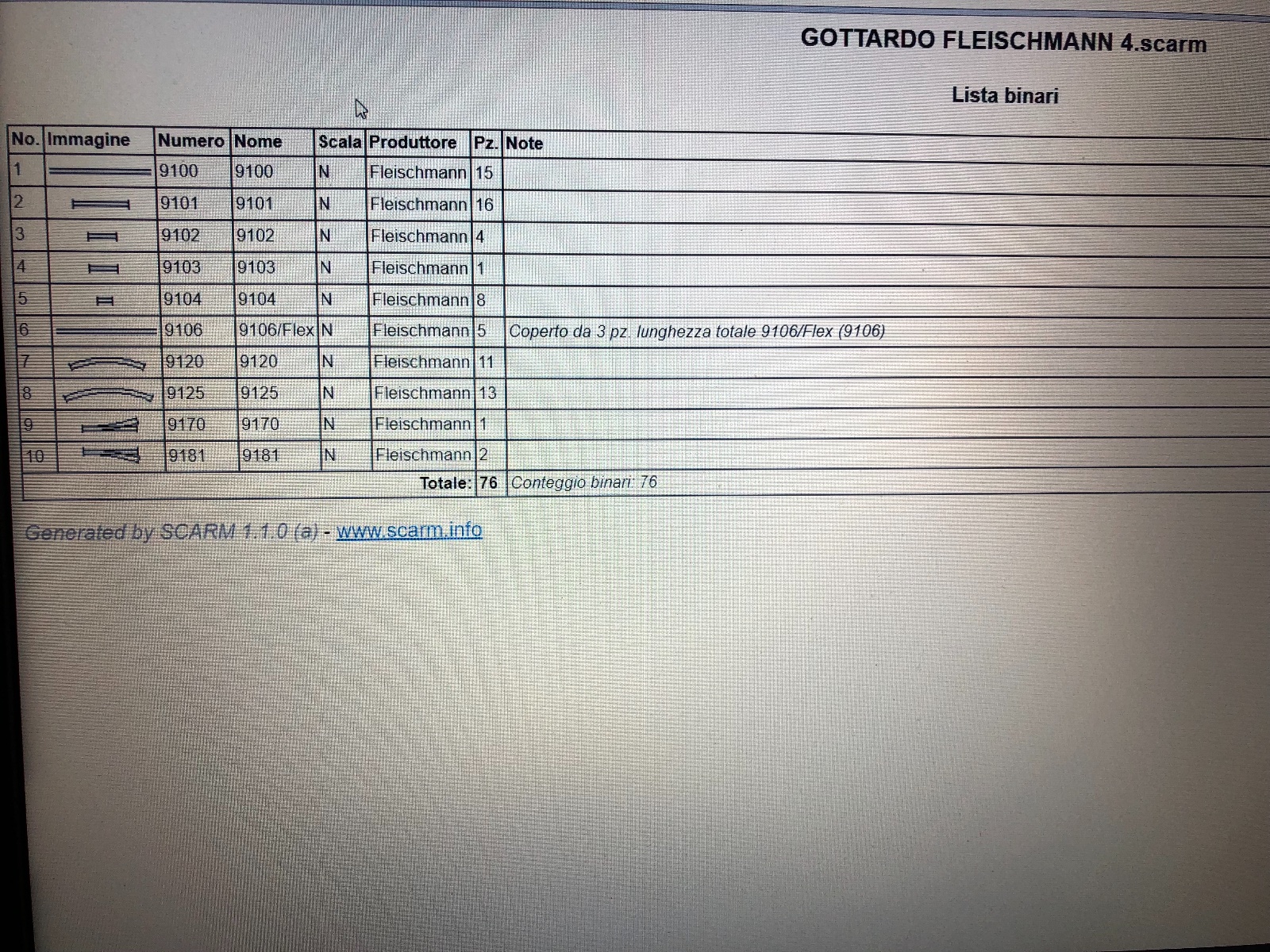

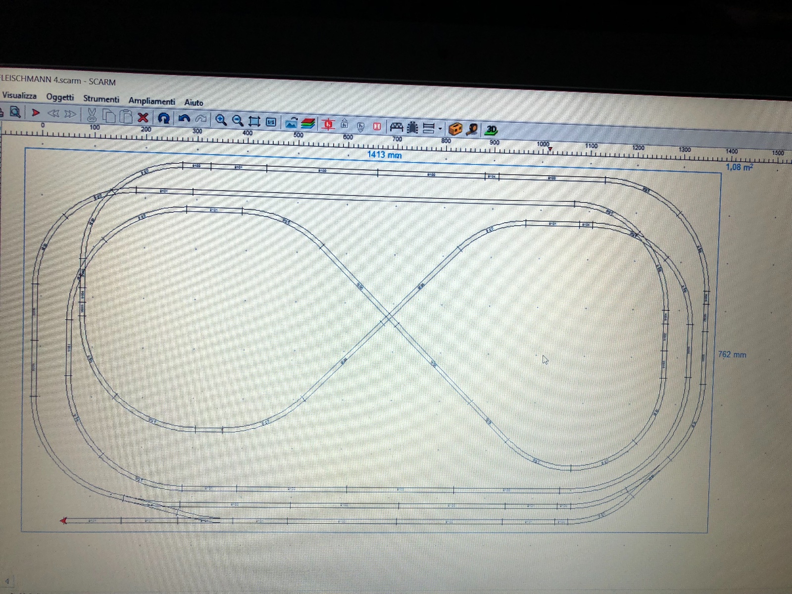

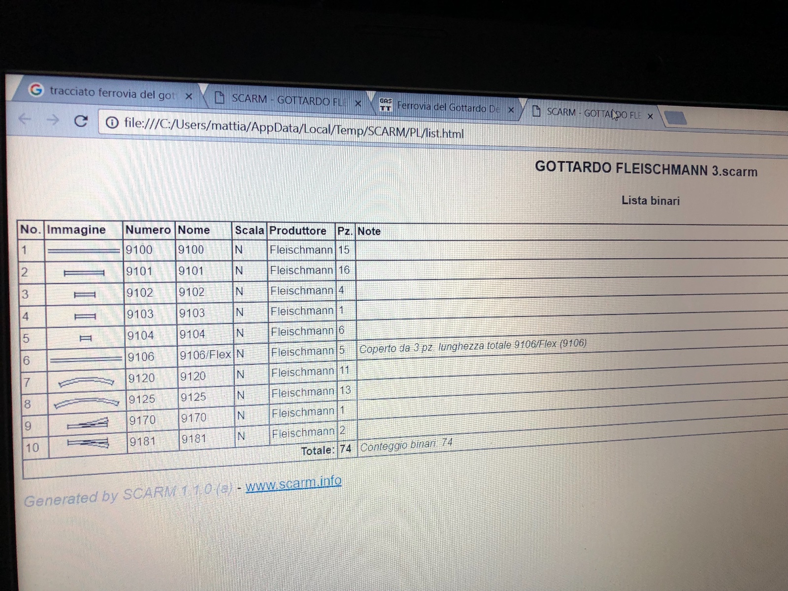

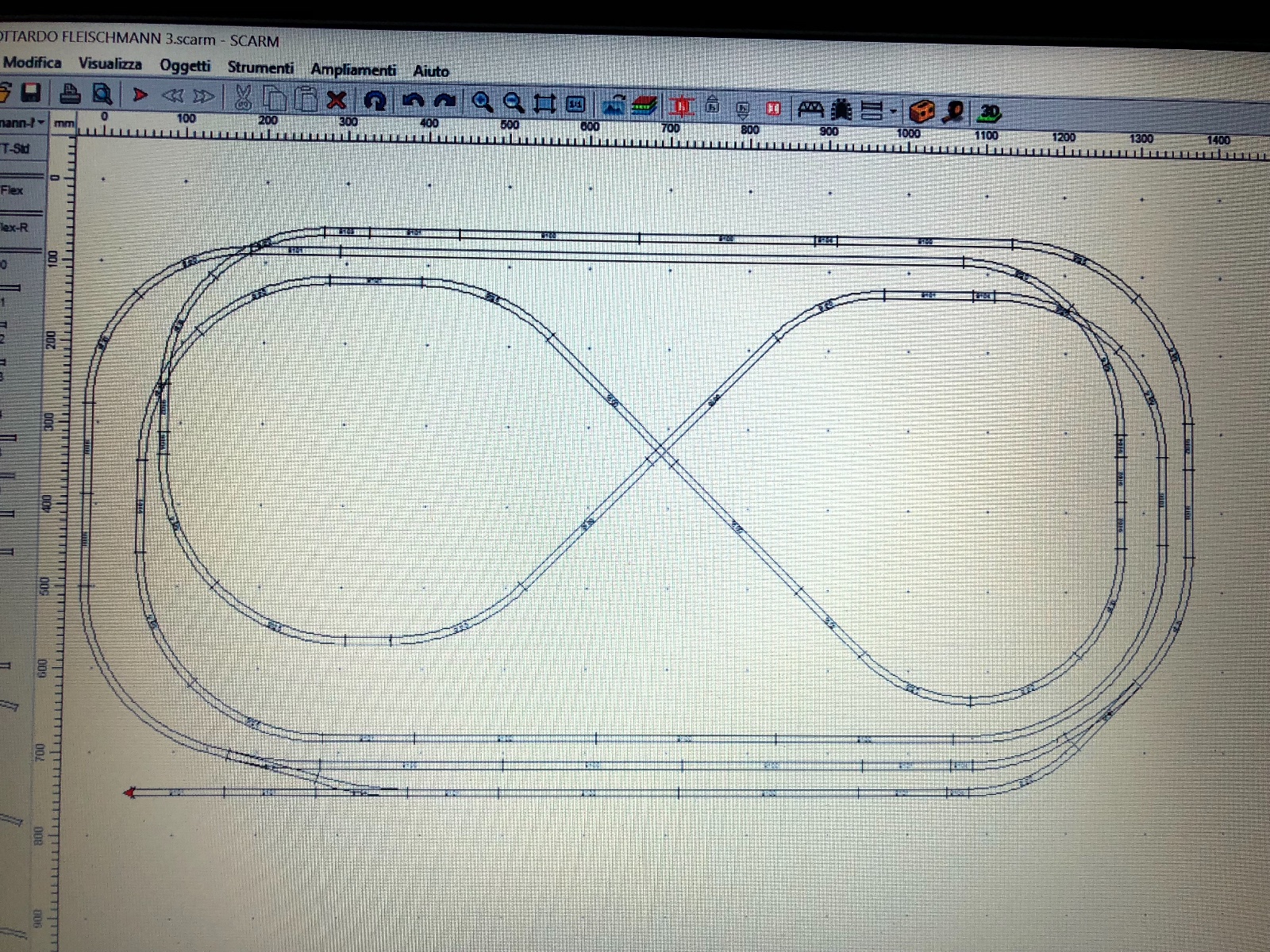

Ho provato ad aggiustare così
Mattia

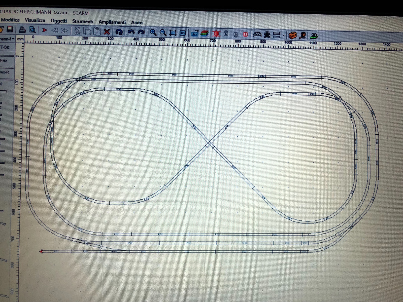

#2152 Messaggio da Mattia85 »
Ultima modifica....spero sia quella buona

#2153 Messaggio da Sergio Trucco »
Se non ai fretta domani ci posso provare partendo dalla tua soluzione.

#2155 Messaggio da Excalibur »
Ciao Mattia, da quanto ho letto in precedenza, mi sembra di aver capito che i binari della Fleischmann siano compatibili con quelli della Darstaed, pertanto io ti consiglierei di provare a tracciare un circuito utilizzando i Darstaed nelle gallerie, dove non si vedono ed i Fleischmann con massicciata nei luoghi scoperti.
Non so se il consiglio possa essere giusto, ma potrebbe essere un'idea.
PS : l'ultima modifica da te effettuata, ad occhio sembra molto funzionale.

#2156 Messaggio da Sergio Trucco »
Ciao Mattia
dovresti stampare il progetto scarm perchè sono illeggibili i binari utilizza ti e dove, ti premetto già che le curve 9120 sono da evitarsi troppo stretto il raggio devi partire dal 9125 e poi utilizzare i flessibili per quello più largo.
Sergio

#2158 Messaggio da Sergio Trucco »
Dimenticavo Mattia le misure sono modificabili oppure no. qual'è la tolleranza che puoi dare a queste misure.

#2162 Messaggio da Sergio Trucco »
Ciao Mattia
ho elaborato una delle tante soluzioni
SCARM - Mattia.scarm.pdf
(50.06 KiB) Scaricato 127 volte
La invio in file PDF perchè è in A3 e quindi più visibile non ho utilizzato i binari con raggio più stretto allego anche la lista binari
Lista binari
No. Numero Nome Scala Produttore Pz. Note
1 9100 9100 N Fleischmann 16
2 9101 9101 N Fleischmann 16
3 9103 9103 N Fleischmann 2
4 9104 9104 N Fleischmann 2
5 9106 9106/Flex N Fleischmann 6 Coperto da 2 pz. lunghezza totale 9106/Flex (9106)
6 9125 9125 N Fleischmann 24
7 9127 9127 N Fleischmann 4
8 9170 9170 N Fleischmann 1
9 9171 9171 N Fleischmann 2
Totale: 73 Conteggio binari: 73
Generated by SCARM 1.1.0 - www.scarm.info
Sergio
#2163 Messaggio da Excalibur »
Sergio Trucco ha scritto:Ciao Mattia
Sergio, secondo il mio modesto parere hai elaborato un ottimo tracciato, se Mattia fosse in grado di realizzarlo, sarebbe il massimo. [99]

#2164 Messaggio da Mattia85 »
Lista binari
Generated by SCARM 1.1.0 - http://www.scarm.info
Grazie mille Sergio sei stato spettacolare! Ora non sono a casa e posso visualizzare solo tramite cellulare....rispetto al progetto Dea questo come misure Sono sovrapponibili o differisce molto? Posso usare gli stessi pannelli da mettere sotto i binari forniti con i fascicoli o devo fare tutto da zero?

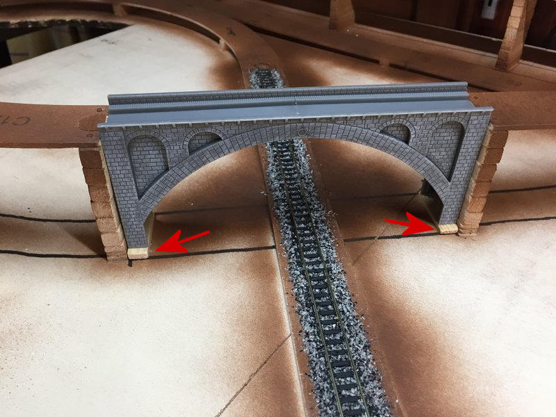

Non ho ben capito per quale motivo le istruzioni indicano che sul lato sinistro del ponte va inserito un pilastro di 6,5 cm. e sul lato destro uno da 6 cm., così facendo, essendo il ponte orizzontale, sul lato destro verrebbe a crearsi uno scalino ed i binari non si innesterebbero correttamente fra di loro, mi sembra illogico.
Inoltre nel nostro caso bisognerebbe anche tener conto dello spessore del sughero, da togliere ulteriormente ai due pilastri laterali.
#2171 Messaggio da v200 »
No tieni conto che anche il ponte segue l?inclinazione della rampa, può sembrare in piano ma deve avere una inclinazione leggera per mantenere il profilo delle salite/discese
#2172 Messaggio da Excalibur »
v200 ha scritto:No tieni conto che anche il ponte segue l?inclinazione della rampa, può sembrare in piano ma deve avere una inclinazione leggera per mantenere il profilo delle salite/discese
Scusami tanto Roberto, sarò duro di comprendonio, ma non riesco proprio ad arrivarci.
Il ponte ha una posizione obbligata, nel senso che va appoggiato sul piano terreno, rimanendo in orizzontale e quindi come farebbe a seguire l'inclinazione della rampa ?
Secondo me è la rampa che dovrebbe seguire l'andamento del ponte.
Mi sarebbe molto d'aiuto se tu potessi postare un disegnino, manco fossimo a scuola, che mostrasse la configurazione che dovremmo ottenere.
Grazie .
#2173 Messaggio da sal727 »
Se guardi nella foto lo spessore di sinistra è più alto di quello di destra
non è appoggiato alla base, ma spessorato in base all'altezza delle plance

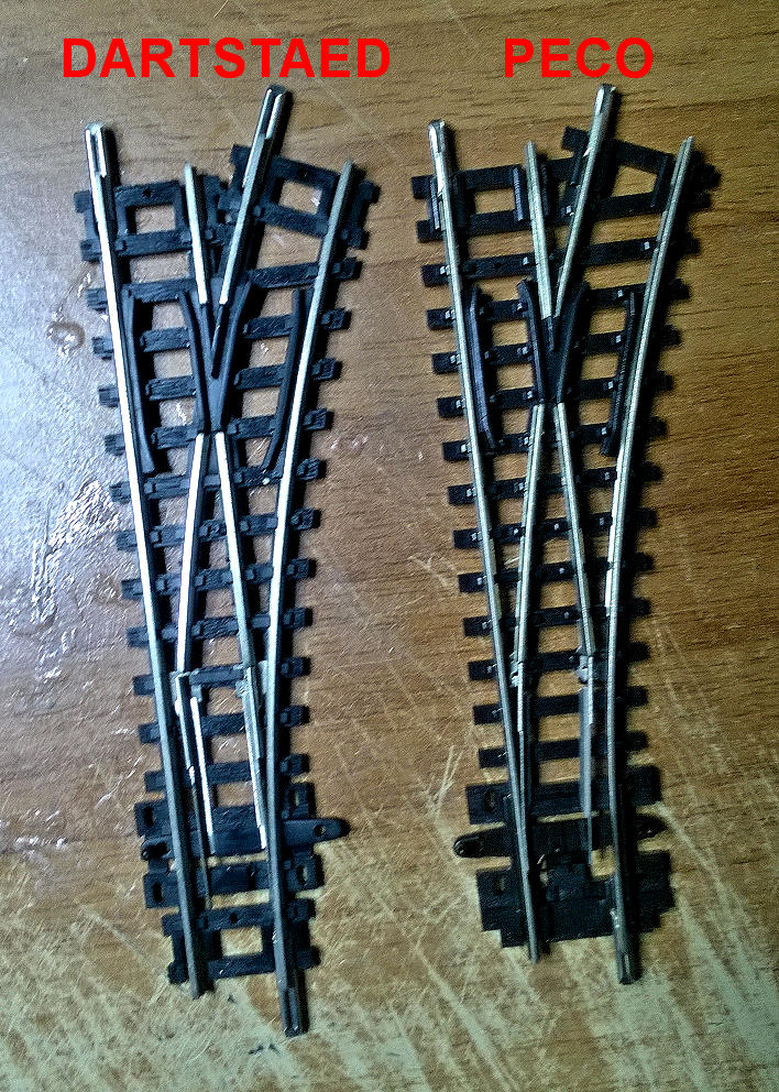

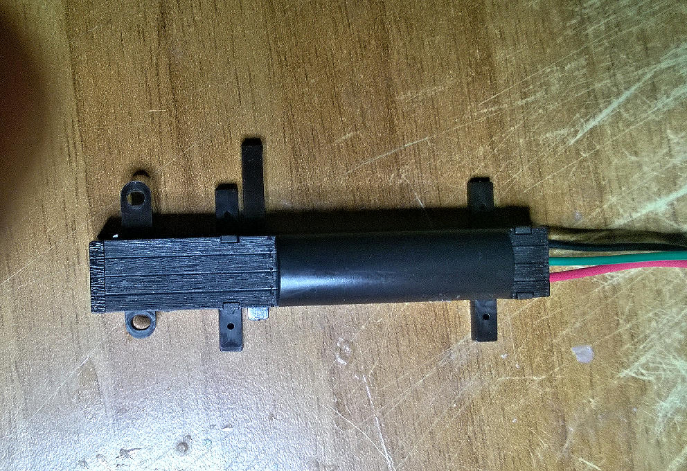

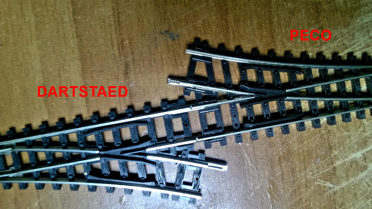

sal727 ha scritto:Ho acquistato alcuni binari Peco in scala N, li ho confrontati con i binari della DeA e se in foto sembrano identici, nella realtà non proprio, la rotaia della Peco è più sottile e, come avevo già accennato, confermo che il deviatoio è 87mm contro i 90mm della Dartstaed, l'angolazione è uguale
li ho anche uniti e non ho rilevato nessun problema, ci sarà, in caso di giunzione, da smussare leggermente quelli della DeA
ho anche preso un motore Peco, ancora non sono riuscito a provarlo, le istruzioni sono scritte in 4 lingue, naturalmente escluso l'italiano, e per adattarlo alla scala N non è proprio facile da capire, ma ad occhio non dovrebbero esserci problemi a far funzionare anche i deviatoi della DeA
appena riesco lo farò sapere.
Ciao Sal, quegli scambi sono gli ST5 e ST6?
Maurizio
#2175 Messaggio da sal727 »
Maurizio Biella ha scritto: Ciao Sal, quegli scambi sono gli ST5 e ST6?
Si, cod.80
