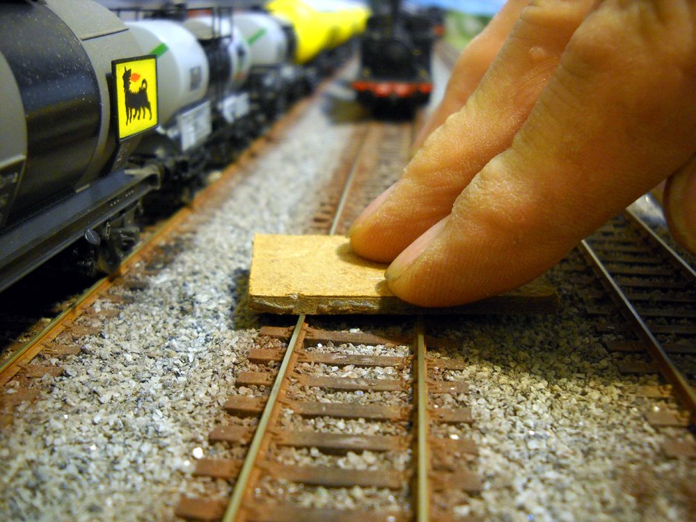

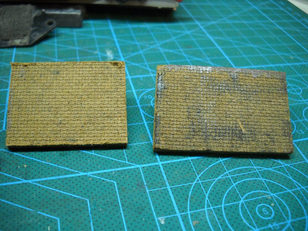

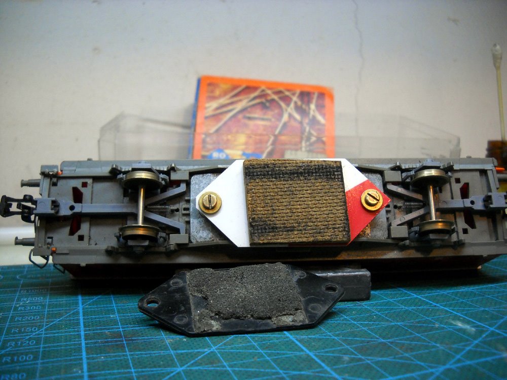

]Per la pulizia dei binari io uso un materiale economicissimo, la masonite, conosciuta anche col nome di faesite.
Giuseppe Giacobbe

classe47 ha scritto: ↑venerdì 16 novembre 2018, 22:56 ]Per la pulizia dei binari io uso un materiale economicissimo, la masonite, conosciuta anche col nome di faesite.
Bella dritta. Saluti. Egidio. [51]
