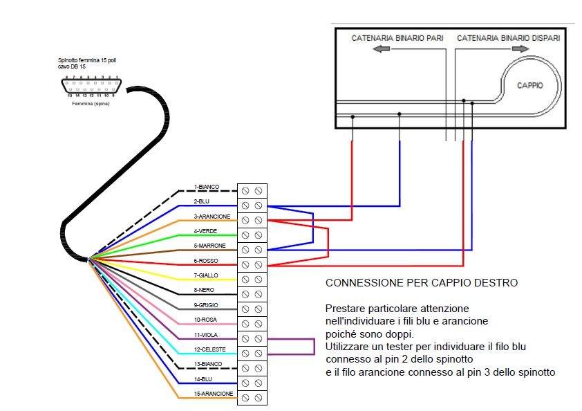

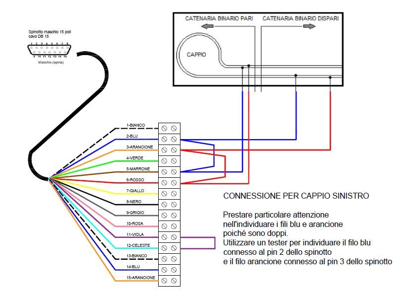

Per Cornuda penso sia meglio usare i cappi alternativi già collaudati nelle precedenti occasioni. Però puoi dotare i tuoi cappi di un collegamento elettrico che faccia lo stesso lavoro delle schede cappio. Puoi usare una cavo di connessione tagliato e un morsetto a mammut.
Collegamenti cappio destro

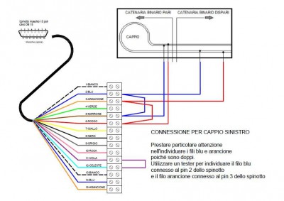

Collegamenti cappio sinistro

Nel modulare sarebbe meglio, per questioni logistiche (risoluzione rapida di eventuali problemi), usare sempre i materiali previsti (schede cappio). Tuttavia se realizzi questo collegamento e lo testi in qualche occasione, magari potrebbe farti comodo.
