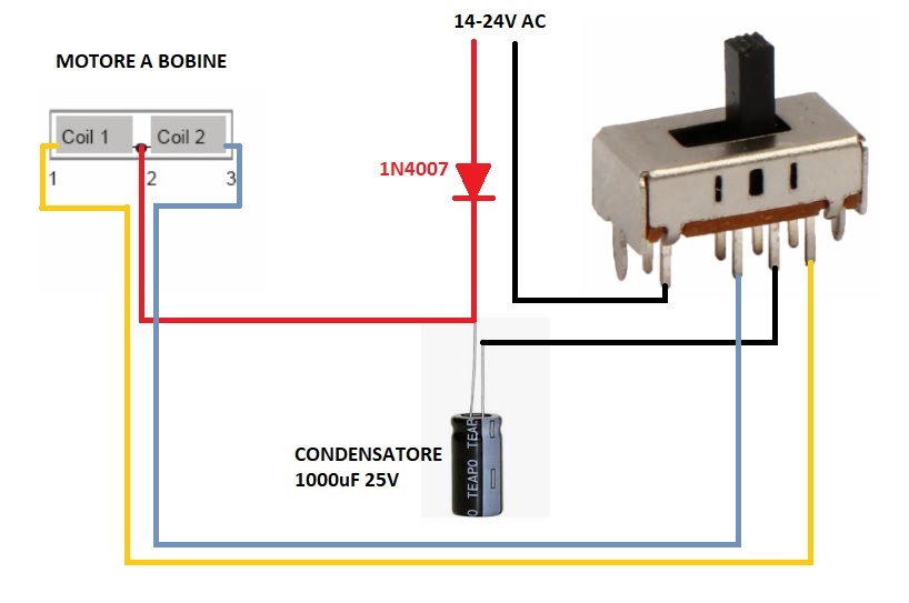

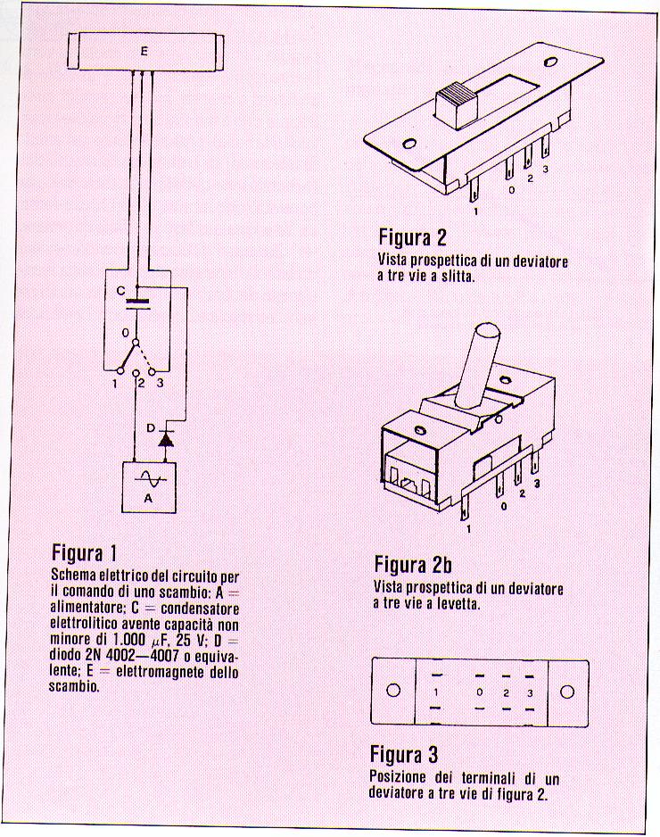

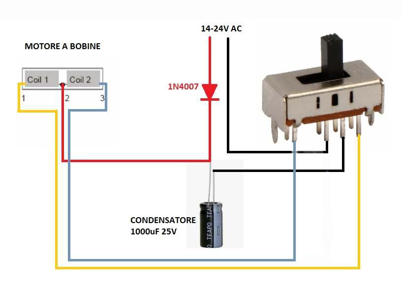

Nella vecchia discussione c’era l’illustrazione di uno schema elettrico di comando in analogico per motori a solenoide, tratto da un articolo dell’ingegner Canestrelli su IT 162, che penso valga la pena riprendere.

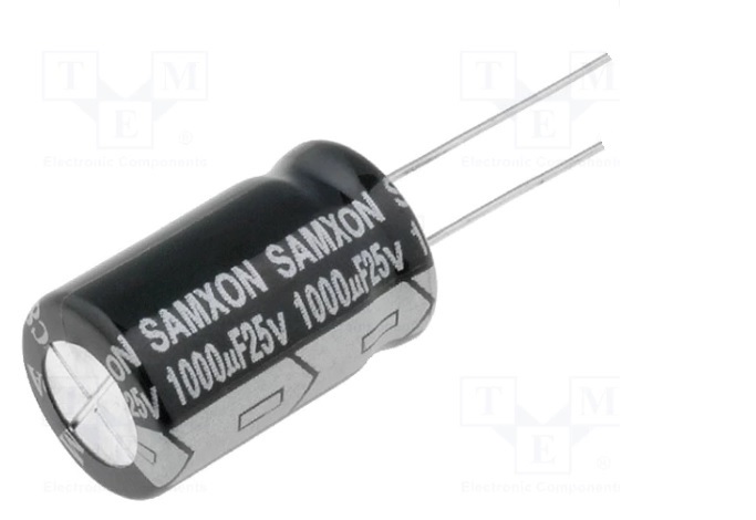

La soluzione prevede l’uso di un condensatore elettrolitico come quelli usati nei circuiti di scarica capacitativa, ma con l’assoluta certezza di evitare il pericolo di bruciature delle bobine.
Oltre ad un alimentatore, preferibilmente a 14-24V a corrente alternata (ma va bene anche a corrente continua), serve un diodo 1N4007, un condensatore da almeno 1000uF 24V e un deviatore a slitta (o a levetta) a 3 posizioni (ON-ON-ON).
Ecco gli schemi tratti dall’articolo

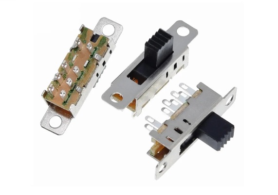

Il deviatore elettrico, visto da sotto, si presenta con due file da quattro contatti (figura 3). Per muovere le bobine di un deviatoio si userà una sola fila di contatti lasciando l'altra libera o usandola in parallelo alla prima (ad esempio per una segnalazione con led su quadro sinottico).
Facendo riferimento alla numerazione dei terminali in figura 3, le connessioni del deviatore elettrico sono:
- spostato a sinistra connette 0 con 1
- spostato al centro connette 0 con 2
- spostato a destra connette 0 con 3
In questo modo per passare dalla posizione 0-1 a quella 0-3 si deve per forza passare per la posizione 0-2. Il condensatore C si carica velocissimamente nella posizione 0-2 e si scarica nelle posizioni alle estremità facendo scattare il motore del deviatoio. Non essendoci resistenze, come in altri schemi elettrici, il tempo di ricarica del condensatore è brevissimo e non richiede una sosta in posizione centrale del deviatore.
La cosa interessante di questa soluzione è quindi il fatto che il deviatore elettrico nelle sue posizioni estreme non permette in alcun modo passaggio di corrente elettrica verso le bobine salvaguardandole dal rischio di surriscaldamento e quindi bruciatura. Non c'è poi rischio di chiusura accidentale del circuito di alimentazione delle bobine. La posizione della levetta del deviatore indica inoltre la posizione dello scambio.
Per chi non ha dimestichezza con questi componenti elettronici passo a illustrarne almeno l’aspetto esteriore.

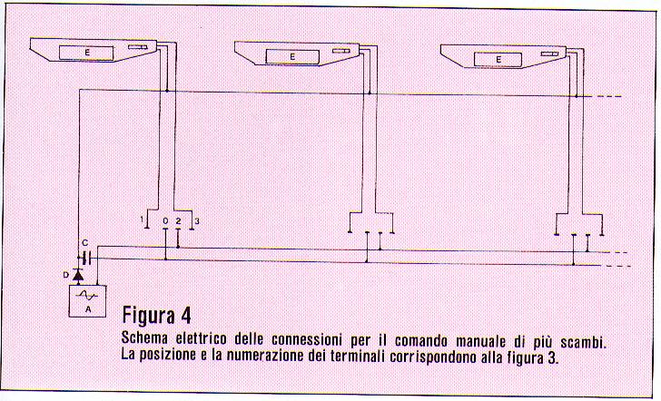

Propongo infine lo schema dei collegamenti con l’illustrazione dei componenti; da notare che, anche in presenza di corrente alternata, l’effetto del diodo 1N4007 fa sì che al polo positivo (piedino più lungo) del condensatore arrivi un polo elettrico positivo mentre al piedino più corto, in corrispondenza dei vistosi segni – (meno) arrivi il polo negativo. Questo è molto importante, perché una inversione del flusso elettrico porterebbe a danneggiare il condensatore con sua possibile esplosione.

Mauro, secondo me l'ultimo schema illustrato va corretto invertendo un paio di fili.

Si Roberto, guardando la sequenza dei numeri dei poli degli schemi dell'articolo hai ragione. La sequenza dei piedini della slitta è 1 - 0 - 2 - 3 mentre nel mio schema avevo ipotizzato che il piedino separato, il primo a sinistra, fosse lo zero.

Senialas ha scritto: venerdì 15 dicembre 2023, 8:34 Mauro, secondo me l'ultimo schema illustrato va corretto invertendo un paio di fili.
Riporto lo schema che Roberto mi ha giustamente corretto, con l'indicazione dei piedini del deviatore a slitta così da meglio comprenderne i collegamenti.

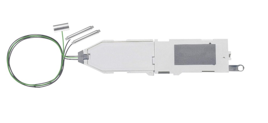

Di recente ho avuto conoscenza di un motore per deviatoi della Roco che ingloba anche il decoder digitale, di cui però non ho esperienza diretta.
Si tratta dell'articolo Roco 42624 adatto però solo ai binari Roco con massicciata morbida (non i Geoline quindi).
Il motore è fatto per essere inserito sotto il deviatoio, all'interno della massicciata, quindi non visibile.
Presenta due fili neri collegati a due scarpette metalliche che saranno sostituite a quelle esistenti per la connessione ai binari e che permetteranno sia l'alimentazione che la ricezione dei comandi DCC. Un terzo filo verde, da collegare ad una rotaia, servirà solo nel momento della programmazione dell'indirizzo del decoder.

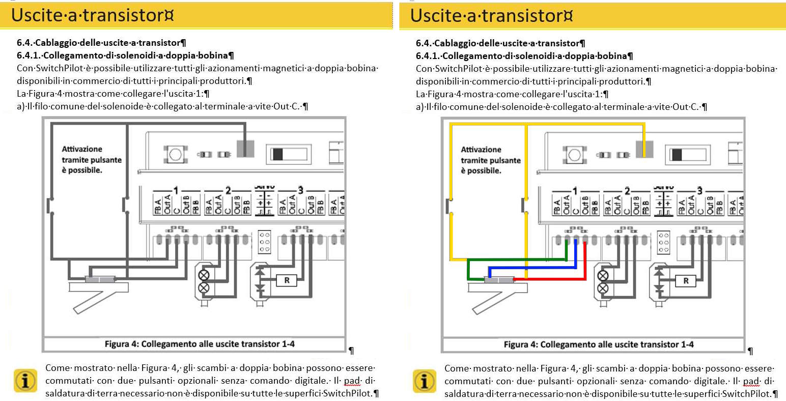

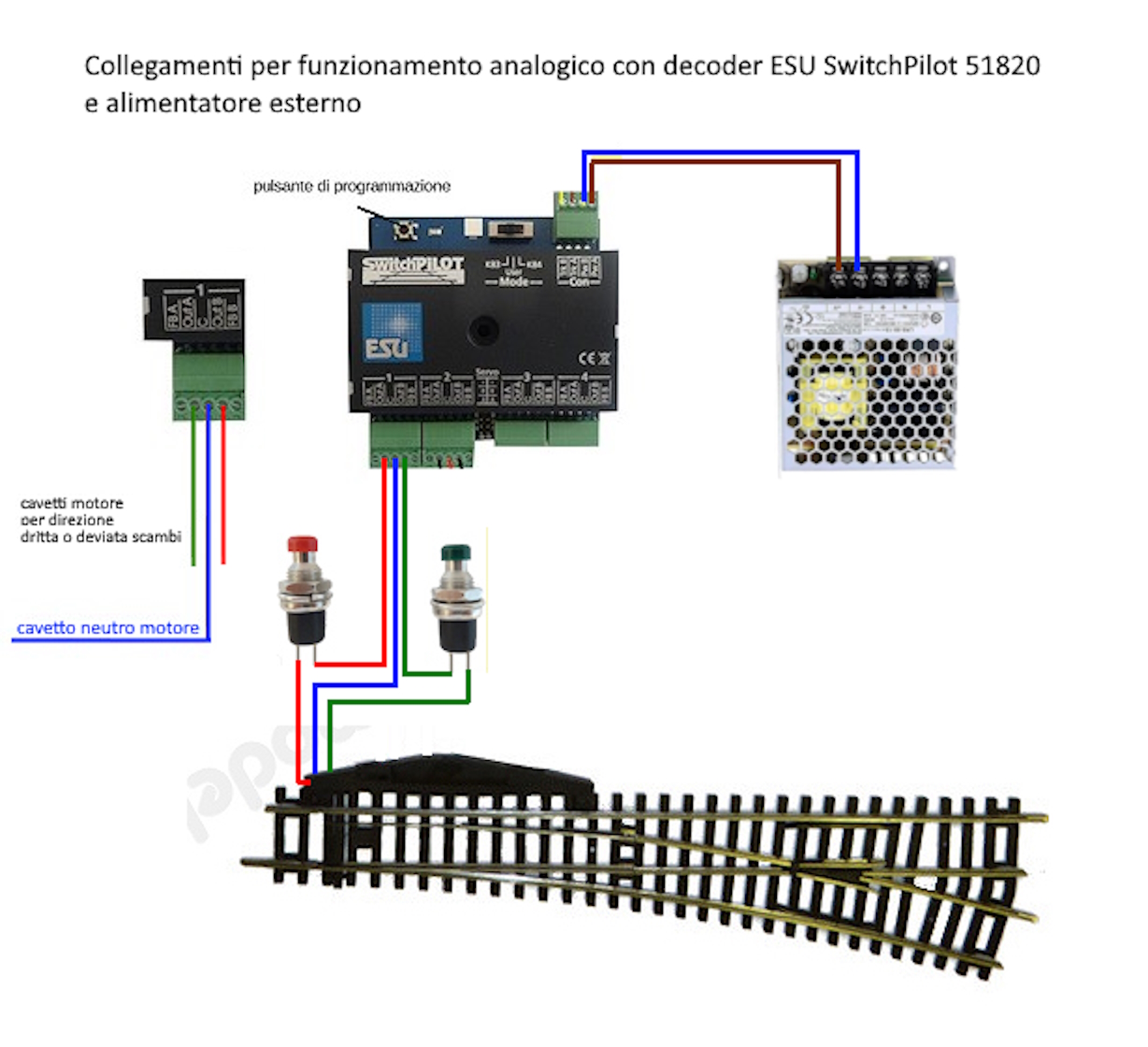

Piccola premessa: il mio plastico avrà alimentazione digitale (Roco z21 start) limitatamente alla trazione mentre scambi e segnali resteranno, almeno per il momento, in analogico con interruttori posti su un sinottico (per la precisione 2 ... dx e sx) dedicato.
Vorrei quindi porre una domanda circa il collegamento di questi motori ... dall'alto della mia ignoranza della materia e ravanando in rete, ed avendo recuperato uno switchPilot2 (che in futuro potrebbe consentirmi il controllo digitale), avrei predisposto questo schema di collegamenti
1) Potrebbe funzionare?
Sono però andato a guardare il manuale dello switchpilot e questa parte mi ha messo in crisi ....
Qualcuno riesce con parole semplici a chiarirmi le idee
Santino
Santino

Alcune integrazioni al post precedente ...
Relativamente alla prima immagine:
1) l'alimentatore inserito è un Meanwell che restituisce 15 V (in continua e regolabili)
2) i motori ROCO 40295/6 dal manuale allegato non specifica se debbono essere alimentati in corrente continua o alternata ma solo che l'alimentazione deve essere tra 14 e 16V
su alcuni siti ho visto che questo tipo di motori puo essere alimentati in continua su altri ho visto alimentazione in alternata. In ogni caso se servisse ho un trafo fleischmann con connettori per l'alternata ...
Relativamente alla seconda immagine,
a dx ho inserito una versione "colorata" dei cavi di collegamento, così come l'ho interpretata io ...
grazie ancora
Santino

Lo schema dei collegamenti è questo
Non tutti i decoder SwitchPilot però hanno quel contatto; solo gli ultimi.

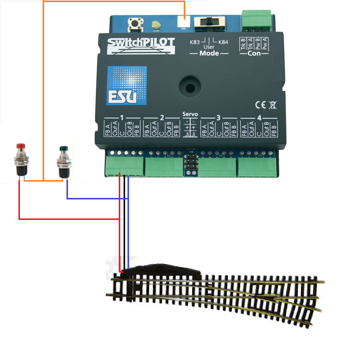

Grazie Mauro .... ora mi è tutto più chiaro.
Quindi considerando che ho disponibili 4 connessioni posso saldare un filo al pad di saldatura dello SwitchPilot, portare il capo ad un morsetto (mammut) ed altro capo far connettere tutti gli altri fili "gialli" provenienti dagli altri interruttori .... Corretto o ho detto una ca...ta?
Santino

San_Tino ha scritto: domenica 12 gennaio 2025, 10:15 Grazie Mauro .... ora mi è tutto più chiaro.
Corretto; al pad di saldatura connetti tutti i pulsanti (Normalmente Aperti).
Quindi con 8 pulsanti comanderai 4 motori per deviatoi.

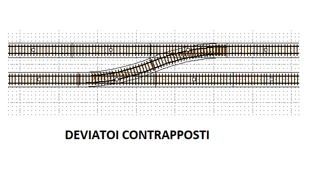

Tieni presente la possibilità di comandare, con solo una coppia di pulsanti (e quindi una sola uscita del decoder accessori) contemporaneamente due motori; questo si fa, o almeno molti lo fanno, quando i due deviatoi sono contrapposti, percui devono essere entrambe o in corretto tracciato o in deviata.
Sdoppiando quindi i contatti, con un solo comando si muovono i motori di entrambe i deviatoi.
