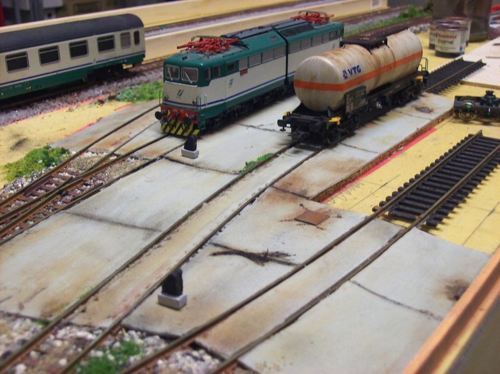

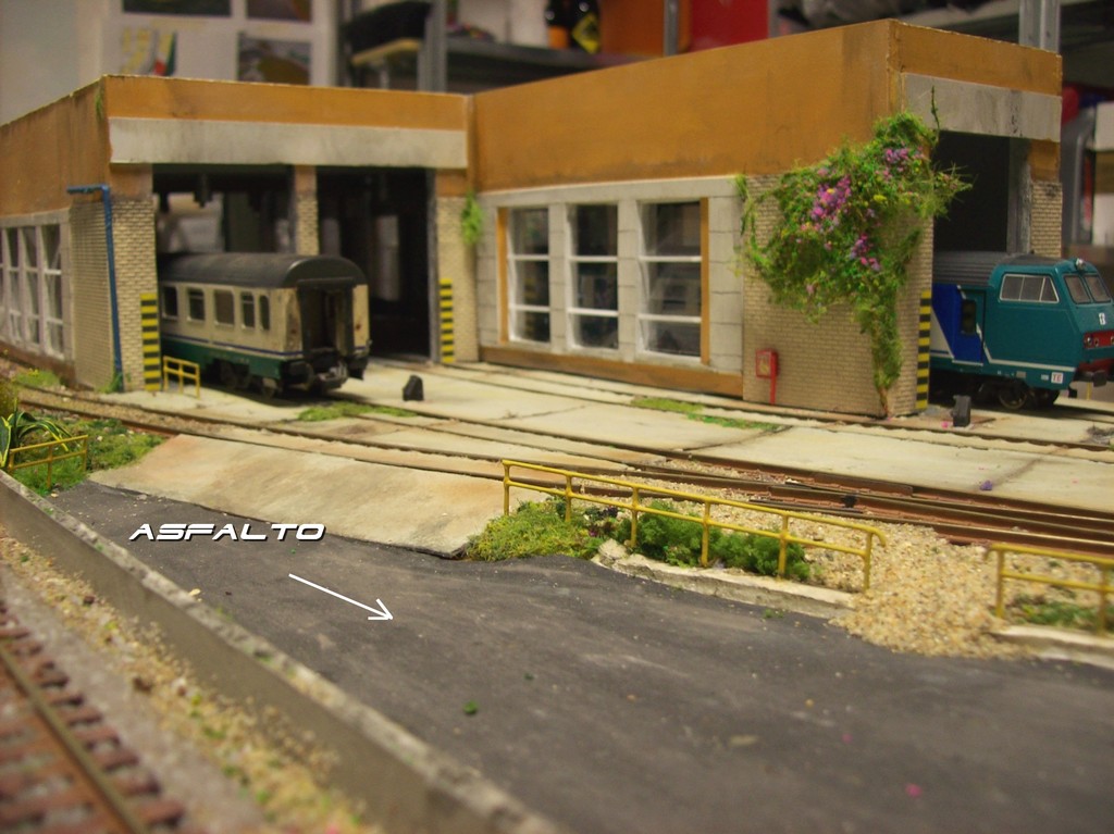

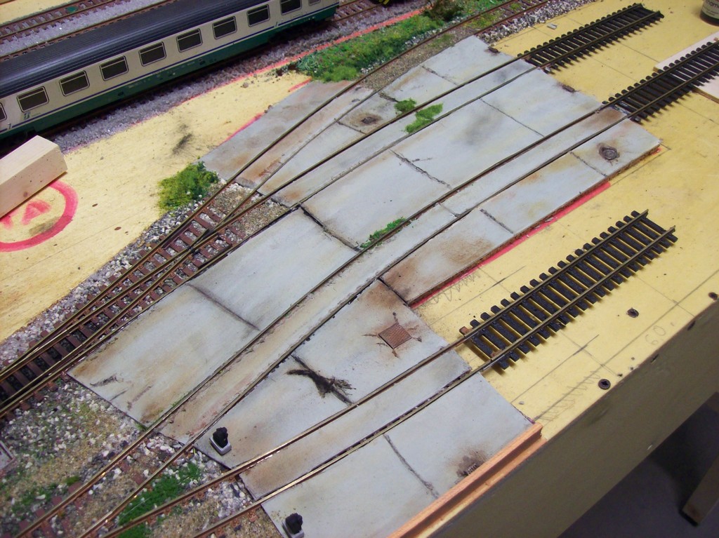

<div align="center" id="quote2"><table class="quote"><tr><td class="quotetd"></td></tr><tr><td class="quotetd2"><span class="quotetext">Messaggio di <font color="red">Egidio</font id="red">
Buongiorno amici, ieri mentre stavo colorando i marciapiedi del piccolo deposito di idrocarburi mi sono imbattuto in un problema. Dopo la passata di colore ho notato che il rivestimento incollato, carta vetrata con grana fine, in alcuni punti ha formato degli antipatici avvallamenti. Putroppo tale problema e' insorto per ben due volte. La prima volta dopo aver fatto essiccare bene la colla data alla carta vetrata, dopo diversi giorni ho proceduto alla tinteggiatura del marciapiede. Operazione che ho ripetuto ieri dopo aver riposizionato un altro pezzo di carta vetrata. Ho poi notato che la stessa tende a rovinarsi letteralmente dopo alcune passate di colore nello stesso punto , come se la vernice "mangiasse" letteralmente lo strato di carta vetrata. A questo punto chiedo il vs. aiuto anche perche' sicuramente vorrei rifare il manto di questi marciapiedi usando un' altra tecnica che imiti il manto di cemento. Grazie anticipatamente per i consigli. Saluti. Egidio. :cool:
[/quote]
Ciao Egidio,
io utilizzo da anni la carta vetrata posata su cartoncino ed ho avuto ottimi risultati.
Io utilizzo la P400 come grana. Per schiarirla mi basta struscirare un altro pezzo di P400 su quella che funge da asfalto ed ottengo un effetto + vissuto.
Per l'effetto cemento, ho utilizzato del comune cartoncino intagliando con un cutter. vermiciatura e poi do gli effetti "crepa" sulla pavimentazione. Un po di sporcatura ed il gioco è fatto :wink:
Di seguito qualche foto
251,42 KB
192,64 KB
186,23 KB
