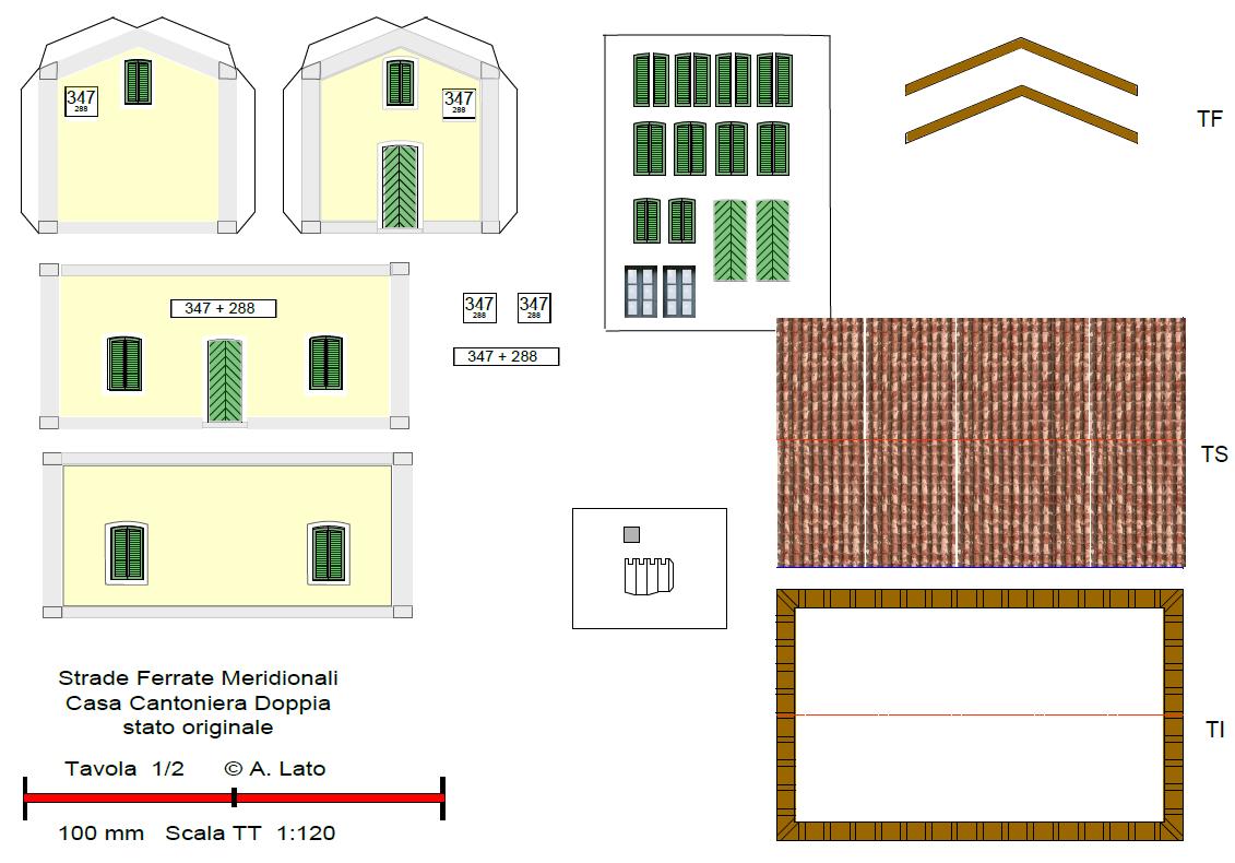

Ecco la mia prima realizzazione in scala TT da condividere con voi.
Si tratta di un file pdf da stampare su cartoncino Bristol per realizzare un grazioso casello ottocentesco ( casa cantoniera per i puristi ) al vero ancora presente sulla linea FS fra Montesilvano e Pescara Centrale.
Ne esiste un altro sulla linea oggi dismessa fra le due localita'.
Stampare in modo che il righello di controllo sia lungo 10 cm.
Si puo' utilizzare come progetto per una realizzazione in Forex o Compensato.
Si puo' stampare in piu' copie per ottenere i vari particolari da sovrapporre
per ottenere maggiore tridimensionalita'.
Buon lavoro, Antonello

In fase di stampa, il righello di controllo che vediamo nell'immagine, è già lungo 10 cm od occorre fare delle stampe di prova?

Approfitto per chiederti una informazione.
Se volessi stamparlo in H0, quanto dovrebbe essere lunga la linea rossa che c'è nel disegno?

@Bigliettaio
Non conviene stampare il disegno ingrandendolo perche' i particolari si sgranano.
Vai sulla Homepage di Pescaraferr e da li' scarica il disegno in H0.
Quando creo un disegno in una scala diversa dall'originale non mi basta 'zoomarlo',
ma devo rieditare tutto.
Antonello

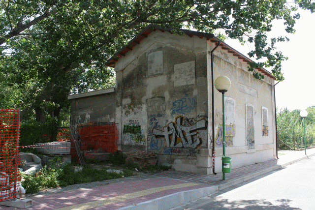

Una curisosità, Antonello: si riesce ad avere qualche foto con le immagini del vero casello?
In che stato si trova?

Al volo ho la foto di quelli sulla 'strada parco' ex linea a binario unico AN-PE
Il livello stradale e' piu' basso di quello del ferro originale.
La costruzione posteriore e' un'aggiunta al progetto originale per entrambi
Seguiranno altre foto
Antonello

Antonello, il primo è dismesso ed il secondo abitato?
