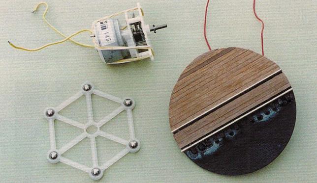

Da anni custodisco un articolo apparso su una rivista di settore, nel quale un appassionato ha realizzato una piattaforma girevole recuperando il basamento di un comune espositore rotante.
91,31 KB
Il modellista ha recuperato il motore dell'espositore, gli ingranaggi ed il piano rotondo girevole, sul quale ha fissato uno spezzone di binario tagliato a misura.
41,67 KB

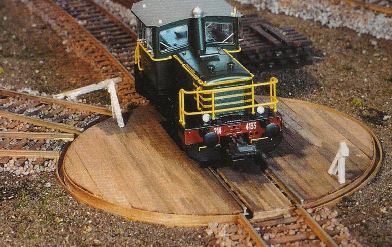

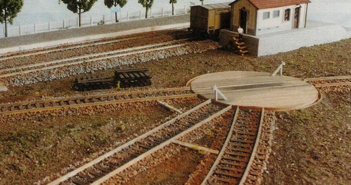

Ha saldato due cavetti per l'alimentazione, facendoli passare sotto il piano, che ha poi ricoperto con listelli per modellismo navale.
Nel suo caso voleva imitare un'antica e romantica piattaforma ad azionamento manuale vista in Norvegia.
66,86 KB

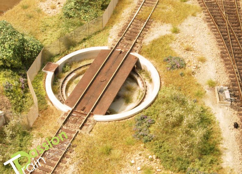

Giusto per conoscenza, Almrose dovrebbe iniziare a breve a commercializzare questa piccola piattaforma già pronta di tutto, compreso il controllo digitale. In attesa di vederla proposta sul sito c'è da tempo un'anteprima sul sito di Giulio B., collaboratore di Almrose.
http://www.trainpassion.it/public/SubCh ... height=140

In effetti è davvero molto bella.
Di certo più indicata in un ambiente FS quale sarà il nostro modulare...

Credo che non sia un problema insormontabile commissionarne qualcuna con binari in scala TT. Se ti va gli chiedo un preventivo; già lo devo sentire per un lavoro che non mi ha ancora fatto.
