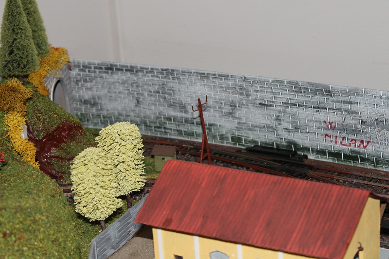

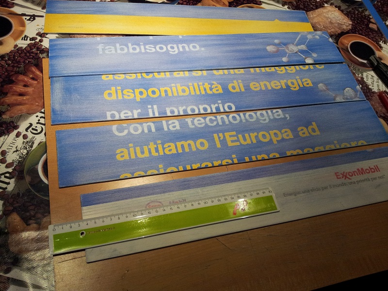

Oggi giornata molto piovosa e quindi non sapendo cosa fare mi sono cimentato nella costruzione del muro di contenimento usando il solito pannello fi forex della nota marca di benzina.

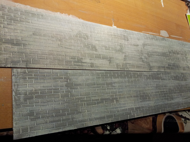

Per prima cosa ho passato la carta vetrata per eliminare lo staro lucido superiore e per far si che la vernice attacchi bene.
Poi ho eseguito l'incisione dei mattoni, paassato una prima mano di bianco poi una mano con pennello a secco di grigio poi un'altra mano sempre con pennello a secco di nero ed infine una ultima mano ma solo in basso di verde sempre con pennello a secco.
Ma ecco le foto

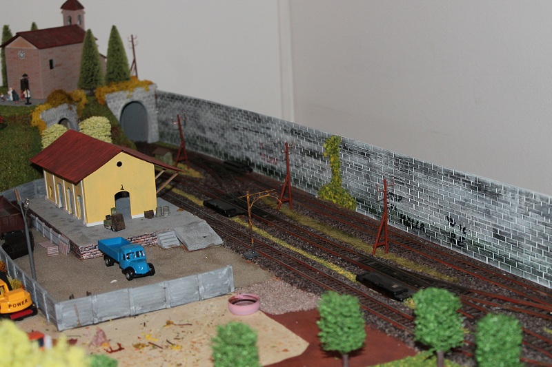

che ne dite può andare bene? proseguo con la costruzione per tutto il bordo fino al termine del plastico?

Ottimo lavoro max, il forex della nota casa è sempre utile...
Senti, comunque da quella parte potrebbe andar bene perchè hai la galleria, m a destra non so se andrebbe bene in quanto poi hai la cascina.
Io verso la cascina farei in modo che il muro vada a diminuire sino a livello del terreno, scenograficamente sarebbe meglio e non troppo stile "berlino" :wink:

Max, hai fatto veramente un bel lavoro. Nella tinteggiatura del muro avrei schiarito un po e con l'aggiunta di altri colori per simulare un muro
soggetto all'esposizione degli agenti atmosferici. Comunque la mia puo' anche essere una considerazione dettata dalla risoluzione di luce delle
foto. Spesso le foto eseguite con apparecchi digitali "non rendono" come quando si osserva un oggetto ad occhio nudo. Per cio' che concerne la
lunghezza del muro lungo il perimetro del bordo plastico, devi valutare tu a tua impressione. Anche perche' le foto mostrano solamente il primo piano
della porzione del tuo plastico. Secondo me un muro abbastanza lungo ci potrebbe anche stare e non stonare con il resto della scena a patto che tu sopra
ci possa accennare una parvenza di collina, magari anche verde. che il muro stesso la contenga. Saluti. Egidio. :wink:

Grazie Valerio, ottima osservazione la tua...farò come dici tu

ciao Max...io lo trovo molto ben fatto...davvero gradevole..un'unica cosa..se posso permettermi, ogni tanto farei un piloncino di sostegno....non credo che nella realtà esistano muri che stanno su da soli per tutti quei metri... in ogni caso un lavoro ben riuscito..complimenti!! :smile: :smile: :smile:

Buon lavoro manuale e bella resa estetica.
Anch'io nutro qualche perplessità per il fatto che l'altezza rimanga costante per un tratto così lungo; probabilmente si inserirà correttamente nella scenografia completa.
Per l'aspetto cromatico avrei fatto un colore di base un pò più scuro e l'avrei sporcato con colori che richiamano anche i muschi e le muffe.

Grazie Egidio, come dici tu la foto non le rende giustizia perchè ho dovuto usare il flash e quindi i colori risultano alterati.
Ho voluto costruire il muro anche per non farmi venire un'infarto ( Un altro no) a vedere correre i miei convogli lungo quel perimetro proprio sul bordo, quindi ha una duplice funzione, una come protezione ed una a livello scenografico.

Grazie Sergio ottima osservazione anche la tua provvederò anche alla costruzione di qualche piloncino

Ottima intuizione la tua e, come vedi, Max puoi comunque "adoperare" quel muro con un duplice scopo : 1mo proteggere
la corsa dei tuoi rotabili. 2do e scusa se mi ripeto il muro puo' contenere un accenno di collina. UTILITA' e GIUSTA ESTETICA
del paesaggio inserito nel plastico. Saluti. Egidio. :wink:

Ciao Max, bel lavoro. La colorazione del muro però secondo me potrebbe essere migliorata. A parte il tipo di tonalità (grigio tendente all'azzurro-violaceo o grigio tendente al marroncino) io darei una tinta uniforme sul fondo e poi preparerei tre o quattro tinte più scure del fondo ma molto simili tra loro con le quali dovresti avere la pazienza di dipingere la singola pietra. In questo modo dovresti ottenere una colorazione più varia. Una volta fatto questo potresti passare all'invecchiamento, magari anche usando tecniche a secco. Anche l'nvecchiamento però dovrebbe essere a chiazze, ma chiazze più sfumate. In questo si nota un po' troppo la passata in orizzontale del pennello con il nero.

Molto bello, forse scurirei le incisioni, é improbabile che vicino a una ferrovia restino tutte così bianche.

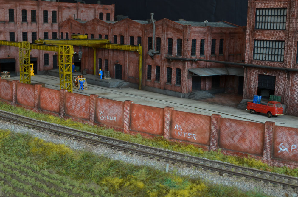

ti posto in anteprima una foto che ancora non c'è sul sito CMP... questa è un'istantanea del muro di contenimento del diorama trifase (che era esposto alla mostra di Lonate e che quindi tu dovresti aver visto dal vivo) dove si può vedere un esempio di muro di contenimento con pilastri di sostegno ed altri accessori vari. L'opera (del nostro Saverio) non utilizza muri in forex ma in resina (sono stati clonati da un master) ma poco cambia. I muri sono in pietra squadrata e i pilastri di rinforzo sono in mattoni. Ovviamente si possono fare in tutti i modi, tutto pietra, tutto mattone o misto...)

Ciao Mario e grazie per la foto......questo è un signor muro anzi Muro con la M maiuscola.....sarà un po improbabile che io riesca ad imitarlo

Mario davvero un ottimo lavoro, bella la palificazione trifase....Lineamodel? :smile:

no Carlo! totalmente autocostruita! questo diorama ha una strana storia... qualche anno fa, durante i lavori di allestimento della nostra mostra di modellismo al Castello di Bereguardo, si presenta da me una persona di una certa età e mi chiede dove può mettere due diorami dimostrativi di una catenaria trifase. Siccome sto aspettando i vari espositori chiedo il suo nome per poter vedere a quale tavolo è stato assegnato, al che lui mi dice che non vuole esporli ma che vuole donarli al Club. Lo ringrazio e gli chiedo il nome, affinchè possa almeno ricontattarlo ma lui, vedendo che ero un po' indaffarato, scappa via dicendomi che l'indomani, giorno della mostra, sarebbe tornato e avremmo avuto modo di parlare un po'. Mai più rivisto... e non sappiamo nemmeno il suo nome. Comunque, per farla breve, questi due diorami servivano essenzialmente per mostrare la complessità delle opere sospese di elettrificazione di una linea trifase, in particolare sugli scambi semplici e sugli inglesi. Il binario utilizzato è di scarsa qualità (Lima), posato senza massicciata e le opere scenografiche sono solo uno sfondo di legno grigio e due "pseudo-portali" di galleria alle estremità. Abbiamo così deciso di rivitalizzare questa opera in maniera più accattivante costruendo un terzo moduletto, più corto e parzialmente in galleria, per poter collegare i due diorami tra loro (essi nascevano indipendenti e i binari sulle testate non erano coincidenti), sostituendo completamente l'armamento originale con quello Roco ed infine aggiungendo tutta la parte scenografica, massicciata compresa. Il tutto, ovviamente, senza toccare la linea aerea... ora avete idea delle difficoltà che si incontrano a togliere i vecchi binari, mettere i nuovi, inserire la massicciata, etc etc, con pali e linea aerea già montata? per fortuna che il buon Saverio è molto paziente, oltre che modellista provetto!!!
ecco la storia di questo diorama...
ah, tra qualche giorno verrà aperta sul nostro sito la pagina dedicata ad esso!

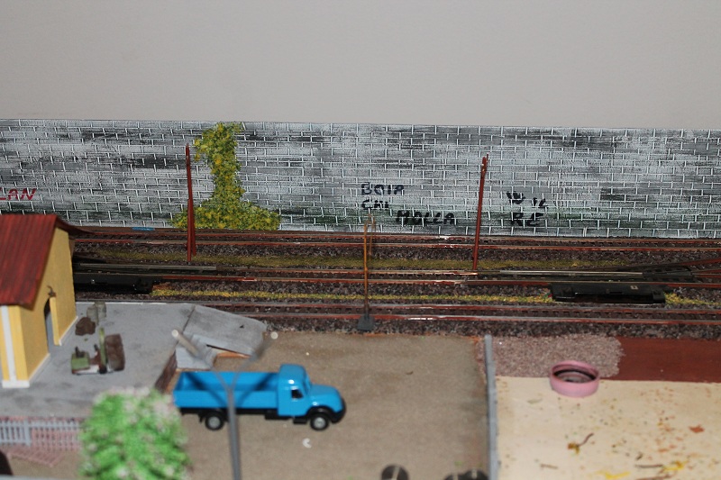

176,07 KB
sottopongo alla vostra attenzione queste scritte.....
