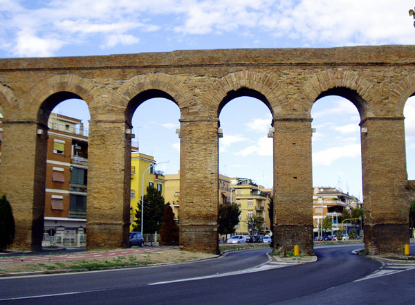

come sapete, sto realizzando un plastico operativo sfruttando i miei moduli FIMF
Su uno dei due cappi voglio inserire un acquedotto romano
Che tecnica mi consigliate di adottare per realizzare la struttura e sopratutto, come posso realizzare i mattoni "ancorati" alla struttura portante dell'acquedotto? [8]

mmm... se non fosse in mattoni "romani" direi forex... ma mattoni così piccoli è davvero arduo inciderli nel forex. Hai provato a valutare il redutex? mattoni pieni in scala 1:87 li trovi di sicuro, il materiale è facilmente applicabile perchè è autoadesivo ed a rilievo. Altrimenti dovresti trovare dei fogli a mattoni di plasticard ma temo che ti costi un capitale. Forse potresti realizzare un acquedotto in pietra o misto, pietra e mattone... in questo caso senz'altro forex inciso.
Le parti a rilievo si possono realizzare in cartoncino con la tecnica del certosino ed eventualmente usando listelli di legno navale.

- Quoto Mario per il redutex, anche perchè ti sarebbe più facile realizzare le curavature, ed inciderle a forex è un lavoretto non molto piacevole .

mmmm...e se creassi prima la struttura in forex e poi applicassi strato di gesso e vinilica, successivamente da incidere? [8]
Potrebbe essere una soluzione?

...anche il gesso e la vinilica può essere una soluzione, a parte il Redutex, opterei per l'intonaco a rasare e vinilica....è più robusto..... :wink: :grin:

Direi che è una buona soluzione, anche se ci vorrà un po' di pazienza. Con il redutex non so se riesci a trovare quei tipici mattoni lunghi. Sicuramente incidendoli tu finemente li fai proprio come da prototipo. Ci vorrà soloun po' di pazienza.... ma non è detto che devi fare tutto in una volta sola.

Stamane pensavo anche all'utilizzo del poliplat...da realizzare i vari pezzi ( facciate a/b, e le parti interne ad arco) ed assemblare il tutto e nei punti di giuntura applicare gesso con vinilica e poi incidere il tutto.
Dove necessita inserimento di parti in rilievo....[8]
Che ne dite...??

so che potresti anche uccidermi dopo questo suggerimento, ma dopo avere inciso forex per 4 mesi per riprodurre tre diverse tipologie di mattoni tra cui anche quelli che sono indicati per la tua realizzazione, perchè non spingerti a fare qualcosa che alla fine ti ripagherà con un risultato veramente gradevole?
A me è servito per un ponte (che poi vi mostrerò). Anima in compensato, copertura in forex inciso.
Per l'incisione mi sono preparato gli strumentini sagomando dei tubicini di rame ed ottone nelle misure volute (mm.2x1 e 4x2). Poi.....tanta pazienza!
Fatta la prima fila diritta, le altre seguono a ruota. Le linee guida che si vedono servono comunque a correggere in tempo i piccoli scostamenti che possono verificarsi nel lavoro.
Questa è la sagoma più grande (mm.4x2). Le impugnature sono riciclate da vecchi giraviti.
Qui si vede il risultato della volta di un'arcata dopo una prima sporcatura.
Che dici, ti va di accettare la sfida? :wink:

Sto pensando, su suggerimeno di un amico della scala N di Roma, di creare un master per lo stampo delle arcate , poi colagata di rasatura e vinilica e lavorare direttamente sul pezzo (qusi asciutto) magari utilizzando la tua tecnica, ma direttamente sul pezzo :smile:
Di sicurò eseguiro delle prove in merito
Il tuo risultato vorrei tanto superarlo!! ( l'allievo deve sempre superare i lmaestro! :cool: :razz: :razz:
