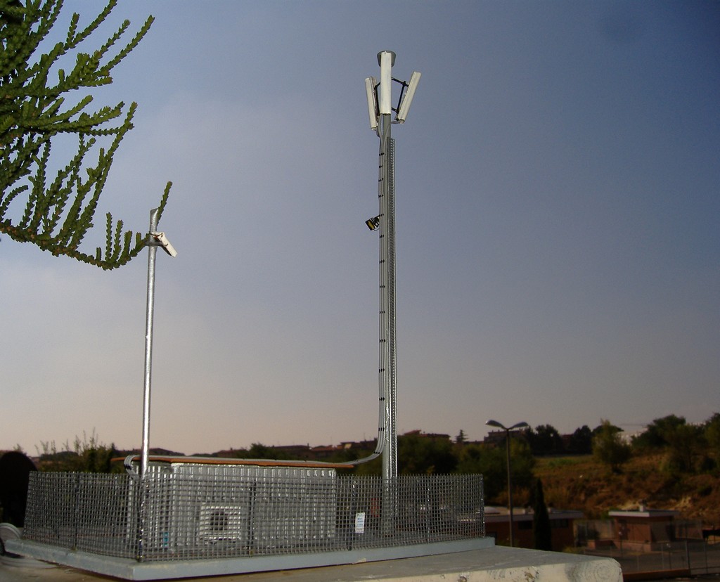

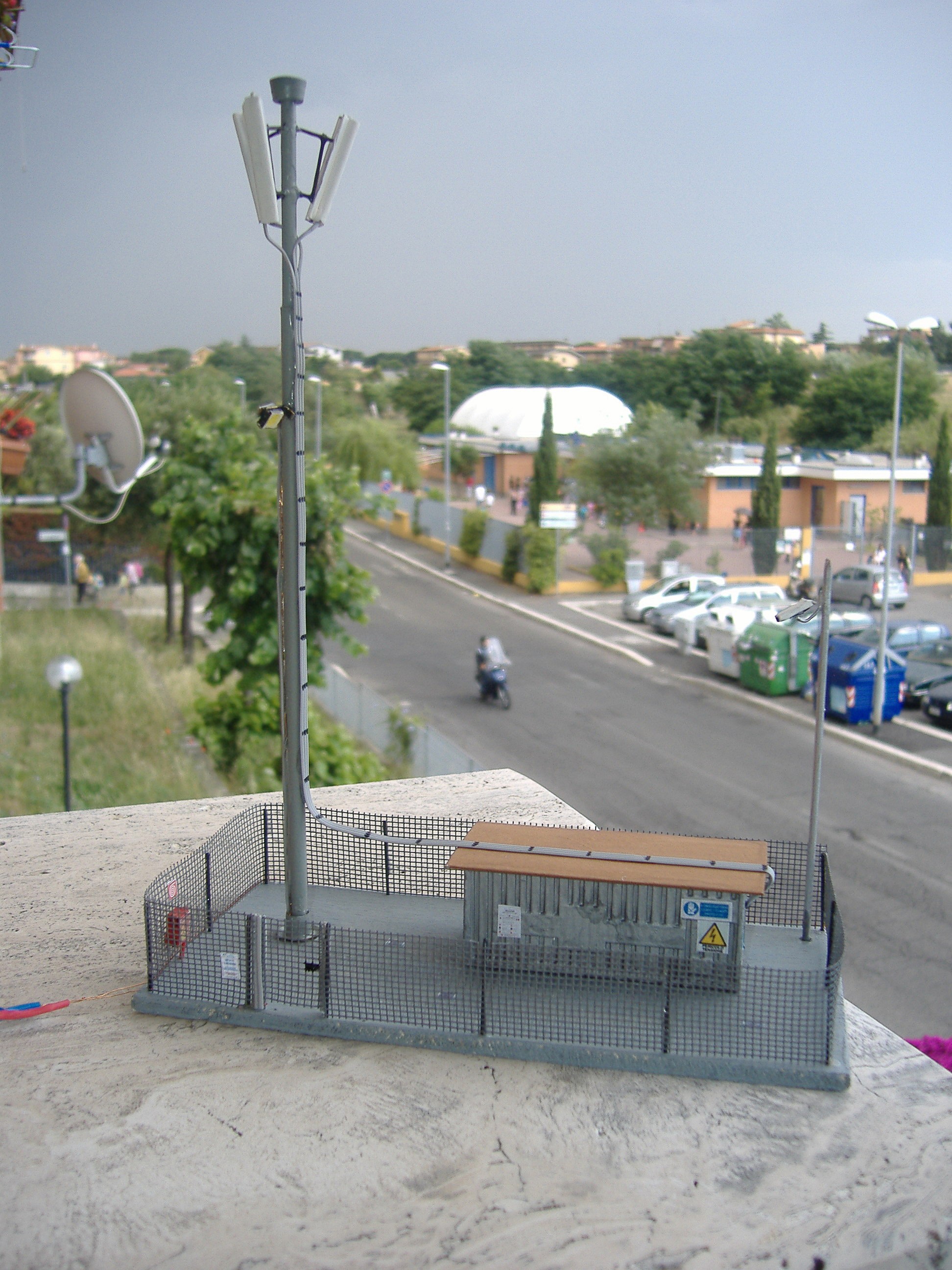

Un giorno sfogliando la rivista della Tecnica Professionale mi sono soffermato a guardare le immagini delle postazioni GSM-R per la telefonia cellulare di RFI e mi son detto "Perchè non realizzarne una in scala HO?"
Per il traliccio ho utilizzato una antenna portatile della televisione e verniciato di grigio. I supporti dei ripetitori sono stati ricavati dalle staccionate della Faller e colorati di nero opaco. Su di esse ho applicato i ripetitori, ricavati da parti di plastica di scarto (si possono realizzare semplicemente con il plasticard o simili), verniciandoli di bianco sporco. Al palo ho inserito un faretto realizzato con led smd, e i cavi elettrici e dei dati da un vecchio flat per PC.
La base di appoggio è di compensato da 3mm. Su di esso poggia la cabina di conversione, realizzata utilizzando un vecchio container Lima. Il tetto è realizzato con del cartoncino. . La recinzione è stata realizzata con zanzariera e chiodini senza testa. I cartelli e i tombini sono realizzati al computer.
La telecamera di soreglianza poggia su di un tondino di rame ed è realizzata con uno spezzo di tondino di rame su cui ho applicato del cartoncino sagomato.

Davvero realistico Marco!

Ottima idea ed ottima realizzazione, per nulla complessa, io sono dell'opinione che questi accessori (introvabili sul mercato o non "nostrali") fanno sicurcamente la differenza ed hanno un impatto visivo sul plastico, modulo o diorama sicuramente piacevole!!!!!
Complimenti vivissimi per la reallizzazione Marco!!!! :cool: :cool:

Ottima idea. Sicuramente cerco di realizzare altrettanto sul mio plastico. Concordo che spoi sono anche questi piccoli ed introvabili particolari che fanno la differenza.
UN saluto ed ancora BRAVO!!!
