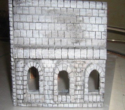

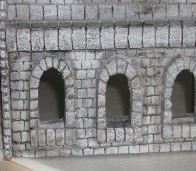

Un grande ciao a tutti. volevo farvi vedere le foto del mio primo portale. è ancora da finire però prima di andare avanti volevo sentire il vostro parere.
L'ho fatto con il depron e rinforzato con listelli di legno interni che ancora devo colorare. l'ho fatto con un angolo rovinato perchè li ci volevo far scendere un angolo di montagna che andava a coprire almeno il 50% del tetto del portale.
purtroppo vedendo i vostri lavori ne devo fare ancora di strada ( almeno 8-9000 km [|)][|)]) però l'ho postato cosi con i vostri consigli riuscirò a perfezionarmi. grazie in anticipo di tutto il vostro aiuto

A prima vista sembra un buon lavoro, ma le foto sono estremamente piccole e non si riesce a cogliere i particolari.

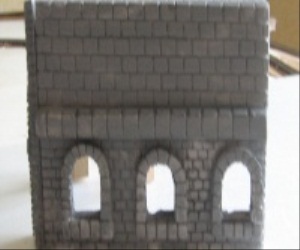

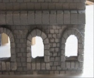

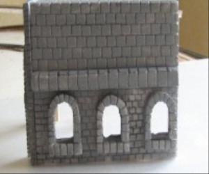

ho provato a reinserirle scusa ma sono molto imbranato con le foto ed il pc

Ciao Stefano :smile: , anche secondo me sembra un bel lavoro , non conosco il materiale da te usato , o meglio ho capito di cosa si tratta ma non l'ho mai provato , ma mi sembra di ottimo effetto ; riprova con le foto la prossima volta..sono ancora troppo piccoline :wink:
a mio modesto parere però, il portale sarebbe stato meglio se lo avessi realizzato di sagoma più ovale , cerca eventualmente nel web un po di foto .
Comunque , sei sulla strada giusta , continua !

Ciao Stefano, secondo me come lavorazione ci siamo, è ben fatta. Per quanto riguarda la forma del portale sono d'accordo con Andrea. La maggior parte delle gallerie di nuova e vecchia generazione segue il profilo cosidetto a omega (sul web e su questo sito troverai anche disegni quotati) e questo non è un fattore estetico ma bensì ci sono ragioni tecniche (distribuzione delle forze) perchè sia così, quindi è opportuno tenerne conto. In tempi passati per gallerie a singolo binario in terreni difficili si usava anche scavare le gallerie con unsa sezione più stretta e ad arco più acuto. Gli appiattimenti lungo le pareti e sulla volta renderebbero la struttura estremamente fragile, questo profilo potrebbe essere invece essere usato per un sottovia. L'inizio però è molto buono, bella anche la parete laterale.

bel lavoro stefano mi piace anche le finestre che hai fatto per il resto non posso che aggiungermi agli altri per essere di poca esperienza mi sembra che tu sia partito alla grande. :wink: :wink:

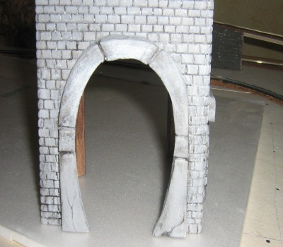

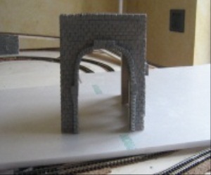

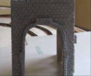

seguendo i vostri consigli ho cercato di modificare il portale adesso mi sembra migliorato. aspetto qualche vostro giudizio e qualche altro buon consiglio.(come al solito le foto non mi sono venute bene scusatemi ma sono proprio negato per la fotografia)[:I]

E' sicuramente migliorato, ma, o la foto lo deforma, o appare ancora un po' alto e stretto.
Qui trovi la giusta sagoma e le misure.
http://www.interrail.it/fimf/images/nem/nem105.pdf

le misure sono frontale 12cm;laterale 16cm; altezza 11,5 cm

Ciao Stefano, mi sembra che la sagoma del portale sia troppo allungata verso l'alto, sei sicuro di averla controllata secondo la normativa Nem di cui ti avevo girato il link qualche post fà?
Le pietre di coronamento dell'ingresso del portale sono belle ma non sono come al vero....

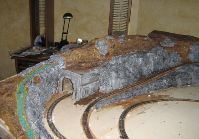

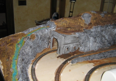

ecco altre foto dove ho inserito il portale.Ancora sono in alto mare con i lavori però non mi dispiace dove l'ho inserito.

Messaggi: 7731
Re: portale di una galleria
#18 Messaggio da giuseppe_risso »
Bravo, mi piace molto. :cool:

#22 Messaggio da Marshall61 »
Complimenti Stefano, piace molto anche a me! :cool: :cool:
Mi piace particolarmente la piazzola sopra la galleria non se ne vedono tante fatte in questa maniera, di solito sono inglobate nella roccia, in questo modo hai dato "respiro" a tutta la scena..... :wink: :grin:
