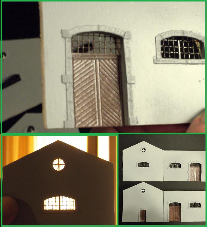

Le cornici di porte e finestre sono in cartoncino.
79,99 KB
Messaggi: 23546
Re: Autocostruzione piccolo magazzino merci F.S. (H0)
#10 Messaggio da Andrea »
Ottimo lavoro Alex.
L'edificio verrà inserito in un diorama? :grin:

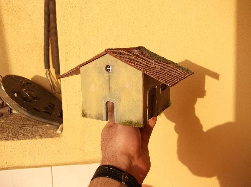

Intanto ho fatto questo...Sempre in cartoncino e rete in plastica....

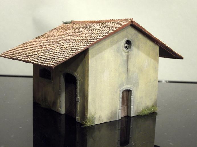

Un pò di colore.... :smile:
103,55 KB
99,75 KB
89,76 KB
90,61 KB

Mi spieghi come fai a fare una colorazione così realistica e perfetta?
Colori, metodo, etc. ?

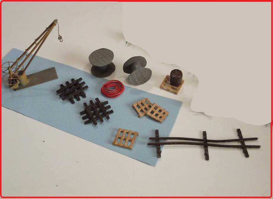

Forse si potrebbe allestire il magazzino con questi,ma sarà da vedere.

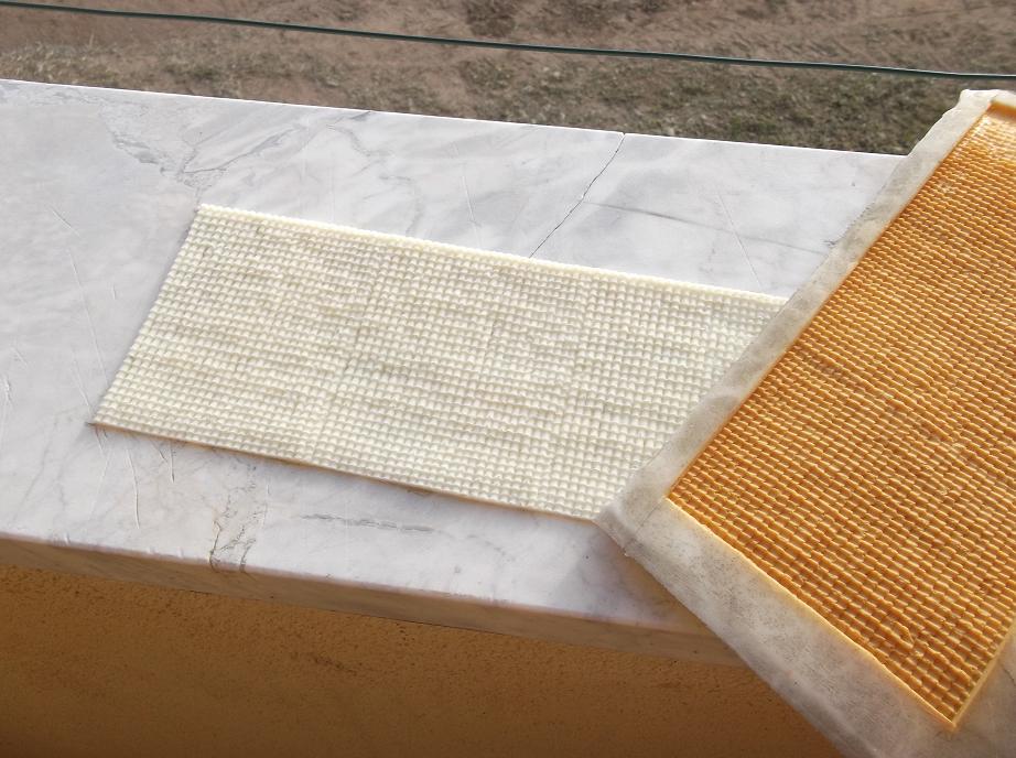

La colorazione è semplicissima.Uso della tempera murale addizzionata al talco e pigmenti colorati e uso anche gessetti professionali per ritrattisti di marca conte carrè.Mi devo decidere a realizzare un video per mostrarvi come faccio.Per me è semplicissimo.Per pitturare tutto il magazzino ci avrò messo max 10 min.
81,41 KB
Messaggi: 2876
#19 Messaggio da AXEL »

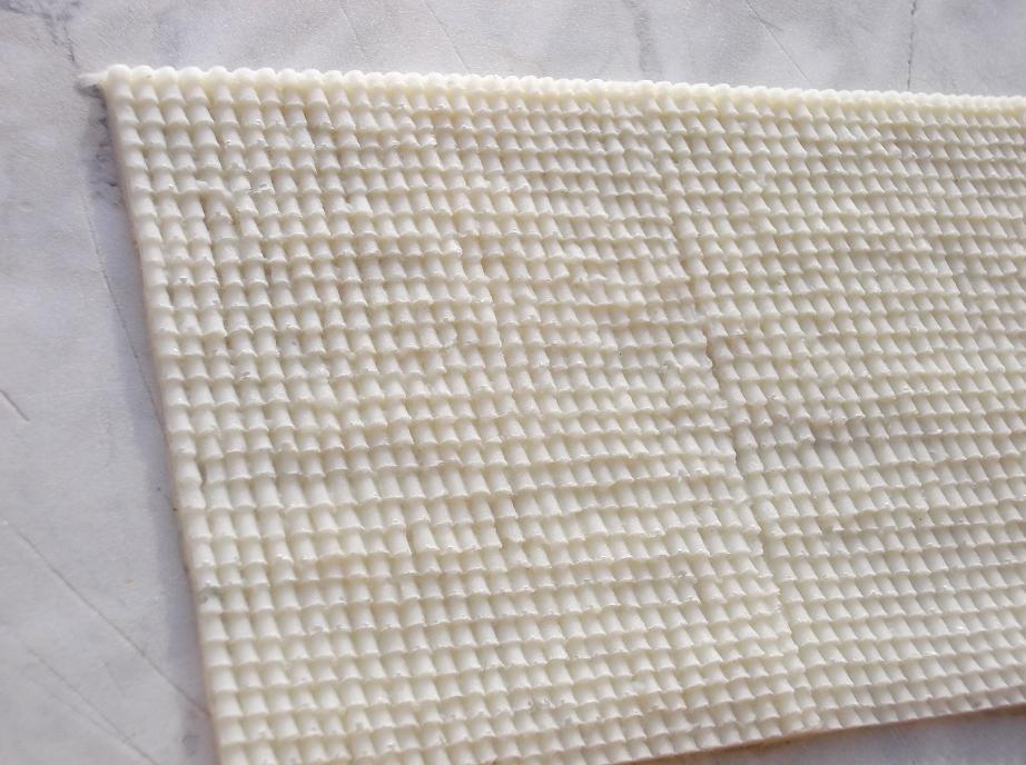

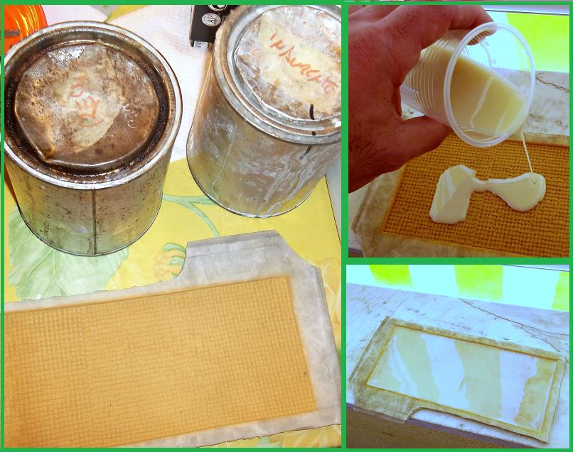

Ecco la stampata :grin:
Fortunatamente con una sola lastrina riesco a fare entrambe le falde del tetto :wink:
182,29 KB
170,05 KB

scusa axel forse mi sono perso qualcosa , ma la lastrina l'hai fatta tu ? e cose' quello che versi per farci il calco ?
Messaggi: 2876
#21 Messaggio da AXEL »
Si l'ho fatta io.Lo stampo lo avevo precedentemente preparato in gomma siliconica.Quella che verso è resina bi-componente.Bisogna mescolare in parti uguali quei 2 barattoli in foto :wink:

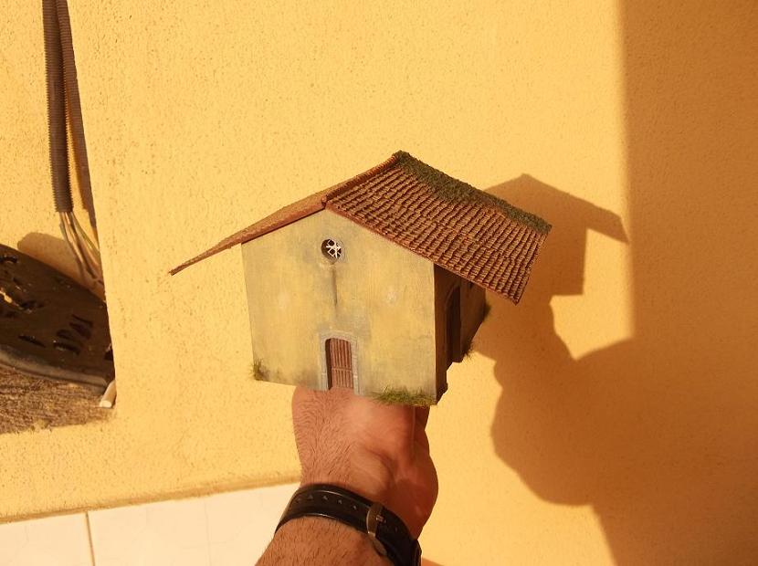

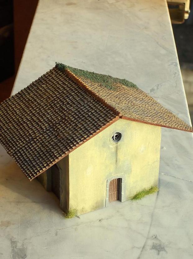

Ho tagliato la lastrina a misura,l'ho dipinta e l'ho posizionata sulle mura del MM.Naturalmente poi farò tutte le travi sottostanti :grin:
142,19 KB
136,27 KB
101,93 KB
69,73 KBHo tagliato il tetto a misu
Messaggi: 2876
#23 Messaggio da AXEL »
altre foto
97,54 KB
182,48 KB

Domanda: lo stampo in silicone riesci ad utilizzarlo una sola volta?
PS: sarebbero davvero interessanti i video dei tuoi lavori (da OSCAR!!!) :cool: :cool: :cool:
Messaggi: 2876
#25 Messaggio da AXEL »
rbk250 ha scritto:
ECCEZZIONALE Alex,
molto bello.
Grazie per i complimenti :grin:
Lo stampo è riutilizzabile.Prima che si cominci a rovinare bisogna fare almeno 50-100 stampe.
