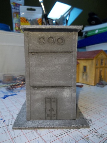

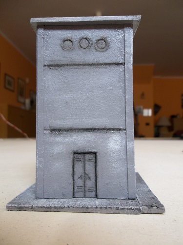

Ciao a tutti,
Su TiC ho visto una discussione che trattava la costruzione di una cabina dell'ENEL (ecco il blog http://costruzioniferroviarie.blogspot.it/);
una volta chiesta le misure, mi sono messo all'opera...

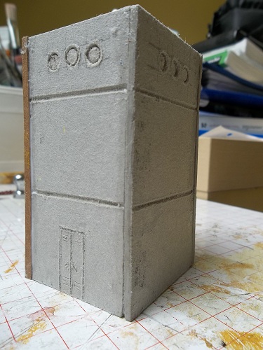

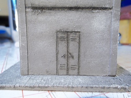

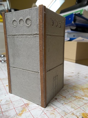

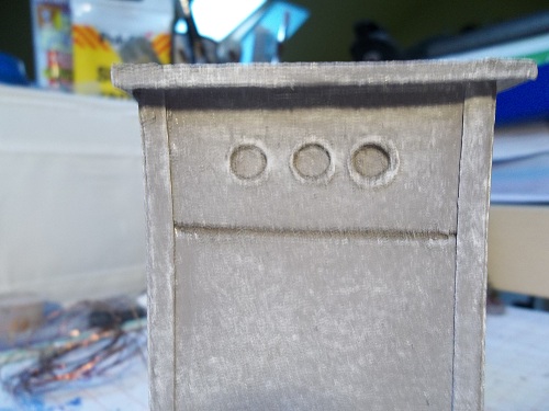

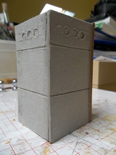

Ecco ciò che ho ottenuto, come mio solito, per la costruzione ho utilizzato del cartone da 2mm.

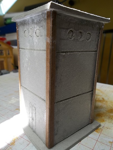

Una volta riportate le misure sul cartoncino, ho iniziato ad assemblarlo, ad incidere la porta e i dettagli vari, dopodichè ho tagliato del cartoncino da 0,3 mm per fare le colonne laterali e le ho incollate.

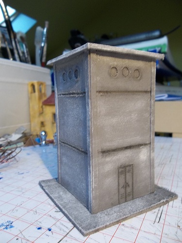

Dopo che la colla si è asciugata ho colorato la cabina con del grigio spray.
Ho inciso la base e poi ho messo in risalto le piastrelle e la porta colorandole con della tempera nera molto diluita in modo che riempisse le fessure, poi ho tamponato il colore in eccesso.
Come ultima cosa ho realizzato la griglia sul retro, sempre incidendo il cartone e riempiendo le fessure col nero diluito; poi le ho fatto la cornice col cartone da 0.3 mm
A questo punto mancano i cartelli sulla porta e... non so se inserire dei cavi che portino ad un traliccio o rappresentare una cabina ubicata in una zona ove i cavi della media tensione sono stati interrati, ma la cabina è stata lasciata per motivi sconosciuti
Che ve ne pare?
Federico

<div align="center" id="quote2"><table class="quote"><tr><td class="quotetd"></td></tr><tr><td class="quotetd2"><span class="quotetext">Messaggio di <font color="red">fede.1997</font id="red">
Che ve ne pare?[/quote]
Gran bel lavoro Federico.
Mi piace. :cool:

#3 Messaggio da liftman »
[/quote]
molto bella! :geek:
i "motivi sconosciuti" per cui vengono lasciate le cabine, è che al loro interno ci sono i trasformatori, questo indipendentemente dal fatto che i cavi arrivino per via aerea, o siano interrati.

Grazie a tutti, ottimo Rolando, adesso so una cosa in più... potevo anche arrivarci ragionando... la corrente entra in media tensione ed esce in bassa tensione, giusto?
Ciao Federico, hai fatto un bel lavoro. Continua cosi. Nelle cabine di media/bassa tensione, come quella che hai riprodotto, passa una linea in media tensione e ne esce una in bassa tensione. Tu non hai riprodotto i cavi entranti ed uscenti perchè hai simulato, correttamente, l'interramento dei cavi, come spesso è avvenuto. Se nel caso avessi o in un futuro volessi simulare i cavi della linea aerea ricorda che la linea in media tensione passa, e non arriva, nella cabina. Ovvero la linea in media tensione entra con i tre fili e poi ne riesce sempre con i tre fili. Questo è molto importante ai fini del realismo. Tuttavia è sempre possibile entrare con una linea aerea e uscire con una interrata, quindi volendo da fuori sembra che la linea entra solamente. La linea in media tensione ha sempre tre fili. La linea in bassa tensione invece solitamente esce interrata e quindi non si vede. Questa è una linea invece composta da quattro fili.
Per quel che riguarda il funzionamento della cabina elettrica, ciò che varia è la tensione. La corrente e la tensione sono due parametri differenti. In questo tipo di cabine solitamente la linea in media tensione che passa all'interno funziona ad una tensione compresa tra i 15.000 e 20.000V, c'è poi un trasformatore che provvede ad abbassare la tensione dai 15.000-20.000V ai 400/230V che è la tensione che utilizziamo negli impianti elettrici delle nostre abitazioni (400V per l industrie 230V per le case). Il trasformatore quindi è attaccato da un lato alla linea in media tensione e dall'altro lato alimenta la linea in bassa tensione a 400V. La line ain bassa tensione solitamente parte dalla cabina e non è invece passante come quella in media tensione.

Intanto sto apportando delle modifiche alla porta come suggerito da Andrew su TiC... rifaccio la porta in plastica o altro materiale e la incollo un po' più rientrata.

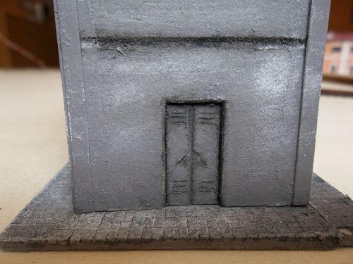

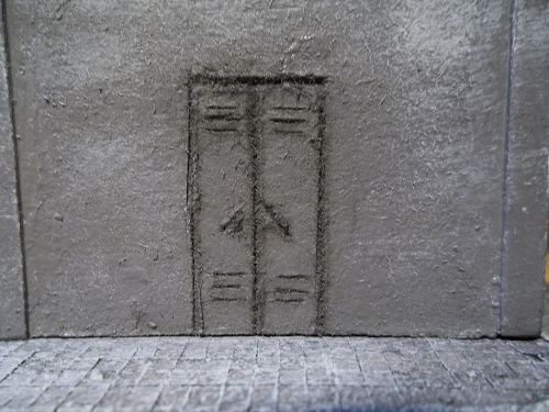

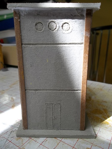

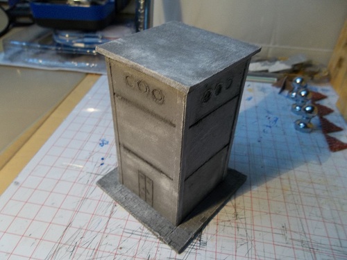

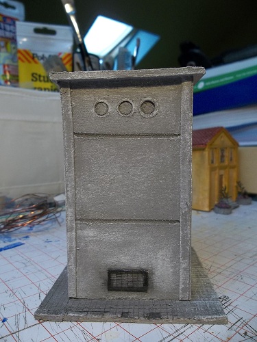

E rieccomi qui.
Andrew su TiC mi aveva consigliato di modificare la porta rientrandola un po', in effetti a filo del muro è un po' bruttina!
Nonostante abbia apportato le modifiche alla cabina più di un mese fa, le foto le ho fatte solo adesso
Dunque ecco la cabina modificata con la porta leggermente rientrata.
Manca ancora il cartello sulla porta.... ma non so come riprodurlo, avete qualche idea?
Che ve ne pare?
Federico
Re: Cabina ENEL autocostruita
#17 Messaggio da Marshall61 »
Molto bravo Federico, effetivamente la porta rientrata va molto meglio Andrew ti ha dato un ottimo consiglio e mi sembra ben fatta.
Per il cartello la soluzione che mi viene in mente è quella di rimpicciolire una foto del vero con un programma di fotoritocco il segnale che ti occorre e stamparlo con la stampante del computer.....oppure cercarne uno già in scala 1:87 :wink:

In realtà il cartello "digitale" ce l'ho già: topic.asp?TOPIC_ID=6633&SearchTerms=,cabina,enel
solo che stampandolo con la stampante di casa non viene dettagliato... viene a puntini [8]
Devo provare a stamparlo con una stampante diversa
Federico
#19 Messaggio da Marshall61 »
.... per forza, se lo ingrandisci da quelle dimensioni della foto escono solo i pixel che compongono l'immagine è inutile che cambi stampante......, io dicevo di fare tu una fotografia, o cercarla su internet....altrimenti potresti anche farlo di sana pianta e ritagliarlo per esempio da un cartoncino, in fondo al vero se ci sono scritte di certo non si leggono da quella distanza.... :smile:
