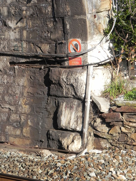

144,19 KB
Poi seguirei i consigli di Carlo, e per farlo puoi anche provare a usare dei gessetti (non pastelli a olio) che puoi grattare e passare la polvere ottenuta sulle pietre.
