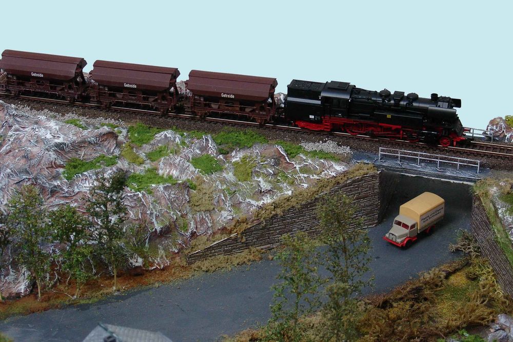

Diverse le tecniche per realizzare una parte rocciosa.
Prima o poi Hobbymassimo ci darà la sua "pozione magica", nel frattempo io vi allego la mia ricetta preferita.
Solitamente utilizzo una base di cartone, lo ricopro di polistilene, (eventualmente qualche benda gessata) e copro il tutto con carta da cucina o carta igienica.
La colorazione fa il resto...
Propongo un eloquente prima e dopo del "deposito di Kirchbach",
plastico in rigorosa scala 1:120.

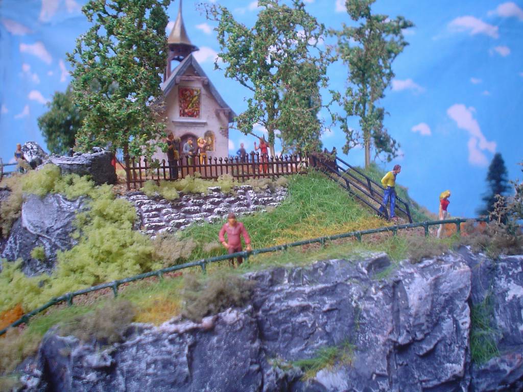

Per la realizzazione delle pareti rocciose, ho utilizzato la pietra reale. Ho usato le pietre normalmente usate per la costruzione dei giardini rocciosi. Le rocce sono vendute nei centri che vendono articoli per giardini, ho scelto dal commerciante le pietre più friabili e quelle del colore che più mi piaceva. Successivamente con l'uso di un flessibile con disco da taglio per marmo ho tagliato le rocce a blocchi più o meno grossi, cercando di isolare le parti più interesati. Di detti blocchi ho poi eliminato, sempre con l'uso del flessibile la parte interna, cercando di lasciare solamente le "crosta" esterna, successivamente si rifinisce con uno scalpello. I rilievi li ho realizzati con fogli di polistirolo incollati con colla vinilica. Per collocare le rocce ho scavato la nicchia nel polistirolo e ho usato una miscela di gesso acqua e colla vinilica, la miscela molto ricca in colla vinilica permette di incollare la roccia al polistirolo. Collocate più rocce nelle loro posizioni gli intersitizi sono stati riempiti con carta igienica e sopra ho passato una miscela di gesso acqua e colla vinilica, questa volta meno ricca in colla. Su tutta la parte in gesso ho poi posato la vegetazione.
Per la scala TT dovrete evitare di scegliere le rocce molto porose (come una di quelle in foto) e andranno preferite quelle con una superficie più regolare, essendo la scala di riduzione abbastanza piccola.

Grazie Fabrizio per le dritte.
La tua tecnica non è di certo tra le più comuni, ma ha un effetto scenico eccellente.
In effetti più che dire che SEMBRANO vero, SONO vere!!
Come queste posizionate nella parte alta del plastcio, giusto?

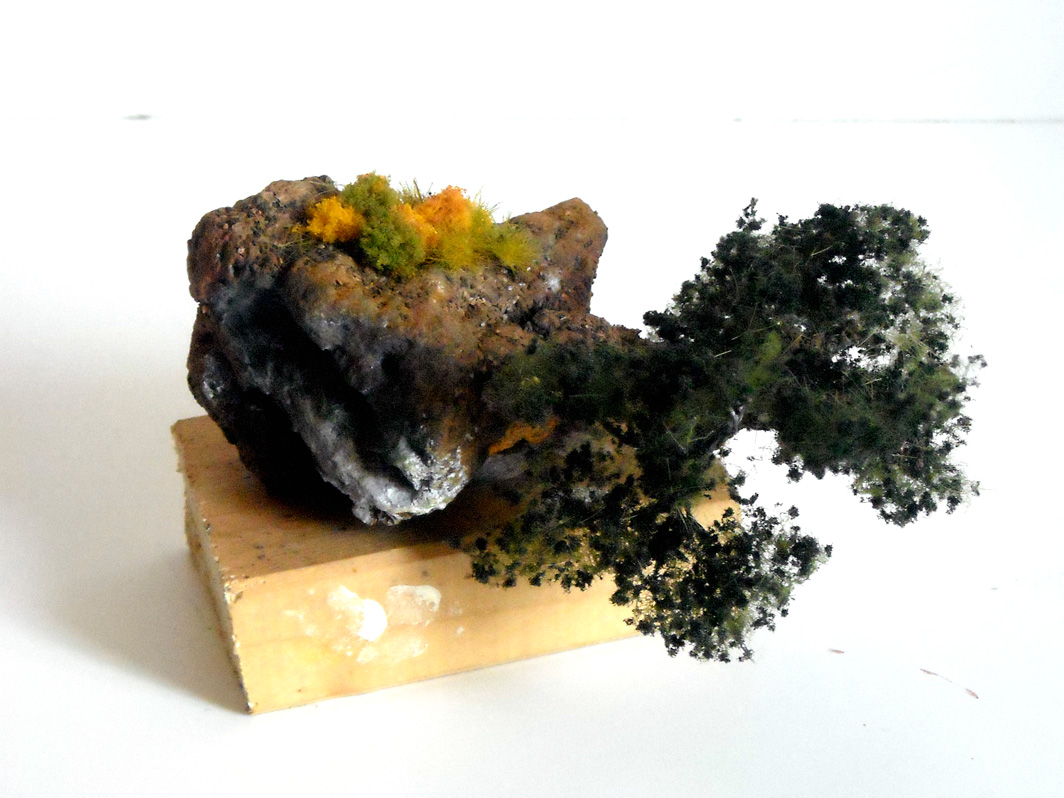

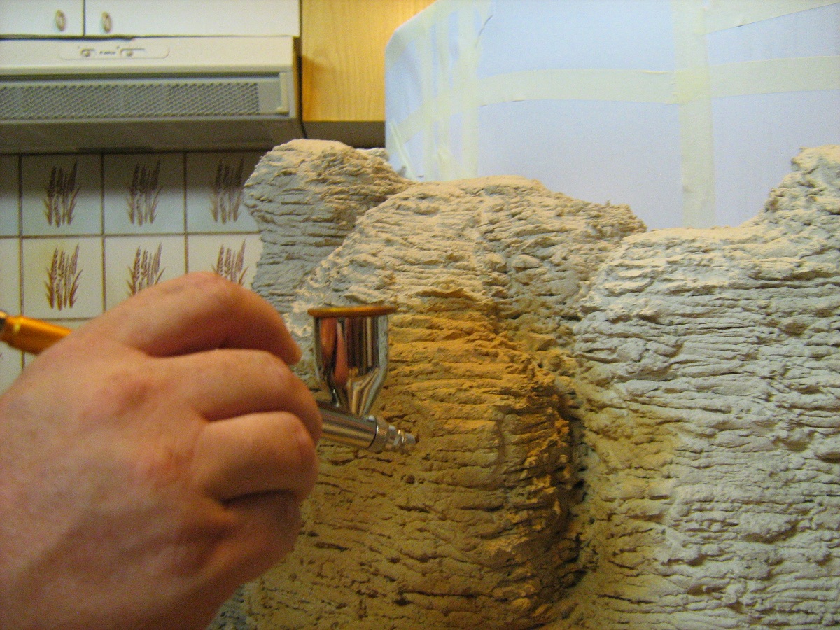

Altri due metodi, sono il sughero, rivestito con miscela di gesso, sabbia setacciata e vinilica, applicando la miscela sul sugero stesso rispettando le sue venature.....ad esempio la "roccia" su cui si aggrappa questo ginepro è sughero, "spolverato" con pigmenti colorati o "terre da spolvero" e poi fissati con lacca per capelli....:
247,34 KB[/size=

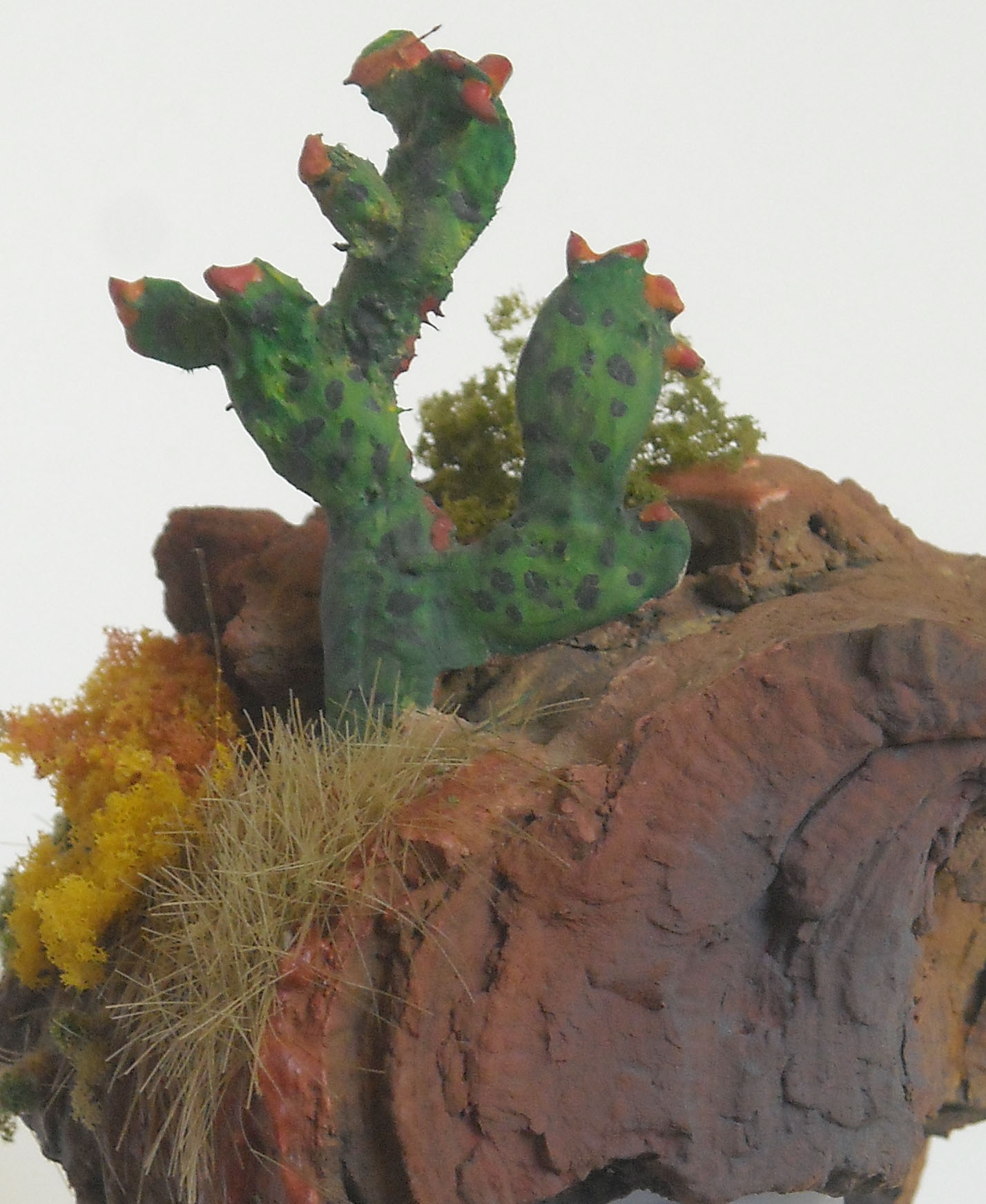

...oppure con questa prova di un fico d'india:
304,31 KB
Altro metodo, è quello di usare gli stampi, Woodland o Noch, usando la miscela dedicata che ogni casa vende oppure, molto più economico, usando del gesso d'alabastro (si trova presso negozi di belle arti o presso i grossi Brico) che ha la caratteristica di non soffrire l'umidità e la sua struttura consente di lavorare le pietre anche con un semplice cacciavite o la punta di un bulino senza che si spacchi dove non si vuole....ovviamente usando tutte le cautele del caso.

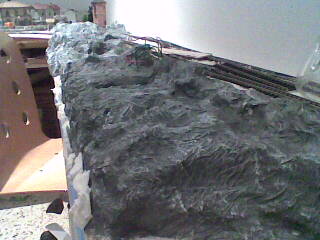

Come promesso, ecco l'anterpima della mia scogliera.
Sullo sfondo, La Stazione di Prato Nord!
:grin: :grin: :grin: :grin: :grin:
15,93 KB
Messaggi: 23698
Re: tecniche per realizzare una parete rocciosa
#20 Messaggio da Andrea »
Vista così pare un super-scogliera ed anche ben fatta. :wink:
Però è una miniatura e si vede davvero poco... :sad:

#21 Messaggio da simone.lippi »
Mi spiace per la foto...l'ho fatta questa mattina, al volo, prima di uscire di casa! [:I]
Appena possibile, faccio qualche altra foto un po' migliore di questa!

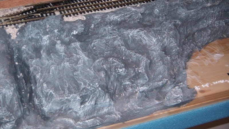

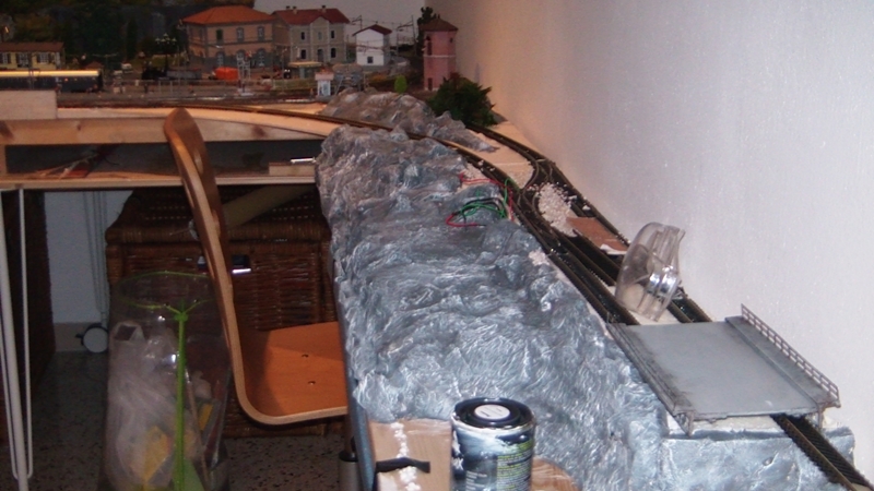

#23 Messaggio da simone.lippi »

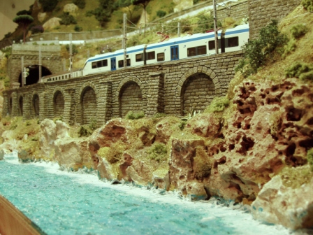

Ecco le foto!!!!!!!!!! :grin: :grin: :grin:
318,46 KB
266,72 KB

#24 Messaggio da Andrea »
Bello Simone.
Per rendere la parete meno "pesante", hai pensato di inserire della vegetazione?
A mio avviso ci starebbe bene. :wink:

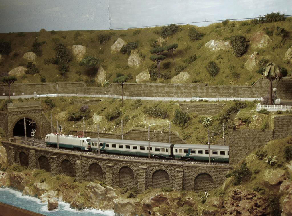

Come questo (plastico in TT - Kirchbach)
