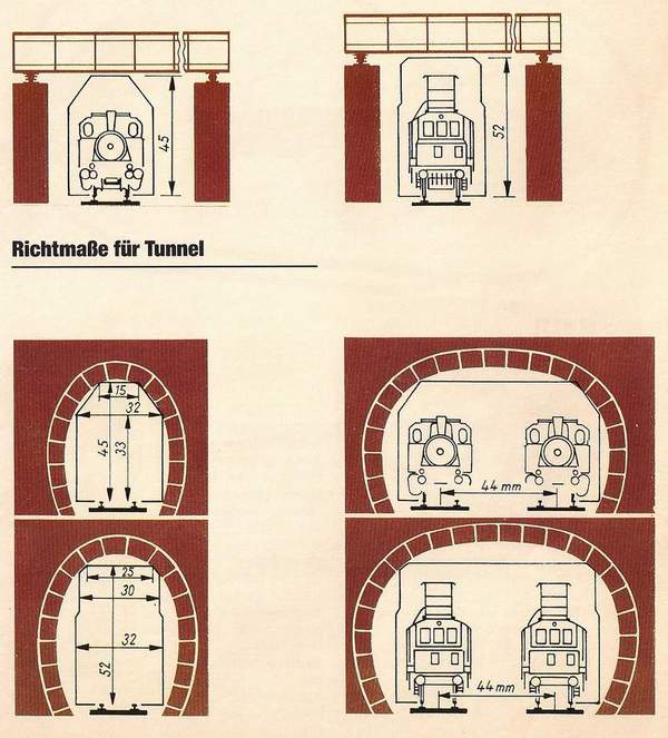

Posto i disegni dei portali in scala TT che Marco realizzerà per il plastico CARNATE SCALO.
A noi srviranno solo i tunnel.
Buona realizzazione...

#2 Messaggio da Marco »
<div align="center" id="quote2"><table class="quote"><tr><td class="quotetd"></td></tr><tr><td class="quotetd2"><span class="quotetext">Messaggio di <font color="red">Andrea</font id="red">
[/quote]
Grazie Andrea, saranno utilissimi!

#3 Messaggio da Andrea »
Di nulla Marco.
Per gli interni ci penso io in quanto li dovrò adattare ai raggi di curvatura.
Se puoi fammi anche due piccoli muri di contenimento laterali.
Grazzzzzzie!

#7 Messaggio da Andrea »
Ok Marco, comunque le puoi fare anche "a spanne".
Non c'è una misura vera e propria.
Con l'atezza ti regoli in funzione del portale.
:wink:

#11 Messaggio da Andrea »
Ciao Marco,
torniamo alle "nostre" gallerie.
Al momento ne serviranno due sul piano base.
Una a doppio binanrio (a sinistra) ed una a binario singolo (a destra).
I raggi di curvatura sono buoni, ma stai più largo di qualche millimetro delle misure che ti ho postato.
Meglio non rischiare perchè i portali saranno in curva.
Per quelli a Carnate Nord aspettiamo ancora un attimo.
Grazie.

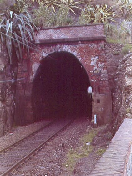

Andrea, il disegno che mi hai postato è quotato per la scala TT?
Mi sembra di si, da come ho tirato giù la bozza.
Che ne dici di un portale così?
59,02 KB

#13 Messaggio da Andrea »
Si Marco, è in TT.
E' molto bello, considera però che noi non abbiamo la linea aerea... :wink:

#16 Messaggio da Marco »
Ciao Marco, news sui portali?
Mi raccomando, non battere la fiacca!!
Di portali ne ho già partorito uno, o meglio ho messo sotto Lorenzo e l'ho costretto a lavorare! Il malcapitato (mio figlio) ha già preparato il portale a binario singolo, ma mi sembra un po' stretto visto che il binario sarà in curva.
Dopo le dovute punizioni corporali ha iniziato a farne uno nuovo lievemente più grande, appena sarà pronto sarò sollecito a mandare qualche foto. :wink:
A proposito di schiavismo ho coinvolto un mio vicino per tagliarmi i vari pezzi dei fabbricati, oramai sono scatenato! :cool:
